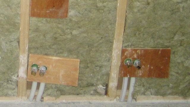

Är det rör -i-rör som man ser till vänster på denna bild, hur fixeras detta sen med den kromade brickan som man ser när badrummet är klart? Hur tätar man läckvattenröret mot brickan om man nu gör så?
Mvh

Ser mer ut som prisolrör tycker jag, rätt dåliga bilder :)
Är det inte koppar man ser?
ser inte vad det är!

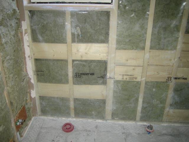

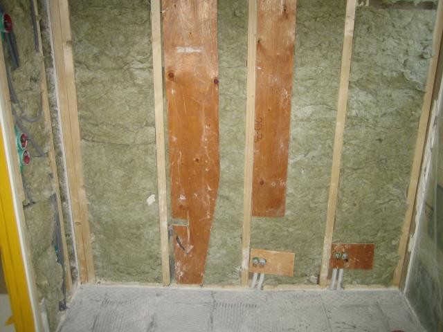

Ska försöka göra det lite bättre :)
Jag tycker det ser ut som rör i rör monterade i bockfixturer.
Är det RIR så är innerröret (som kopplingen sitter på) i plast, är det Prisol är "innerröret" i koppar.
För att bli godkänt (om de nu har nått värde) ska RIR va samma system. Dvs slang och hela anslutningen ska vara samma fabrikat.
