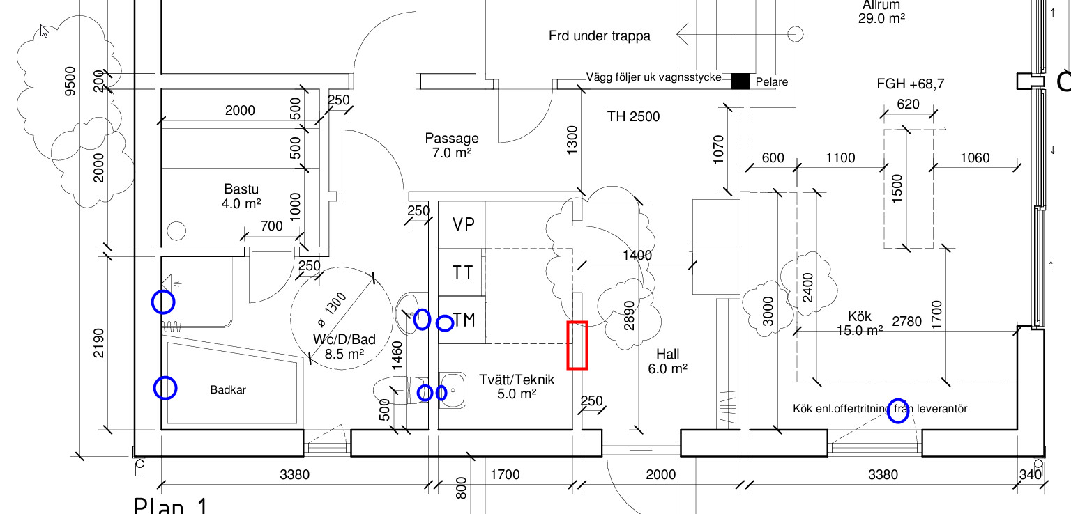

Jag har så nära till de olika tappställena, så jag tror det är billigare för mig att dra rör direkt från fördelaren än att ha en fördelare i tvättställskommoden, även om det innebär mindre rördragning. Men skall kika på det få se. Kommer vara fördelarskåp vid Röd markering, och tappställen vid blå. Men kom gärna med förslag hur man kan göra saker enklast, för jag skall göra en uppsticksritning åt markentreprenören.
Kommer gå upp rör till ovanvång med till toalett som ligger rakt ovanför detta teknikrum
Planlösning som visar placering av rördragning, tappställen markerade med blå cirklar och fördelarskåp markerat med röd rektangel i teknikrum.

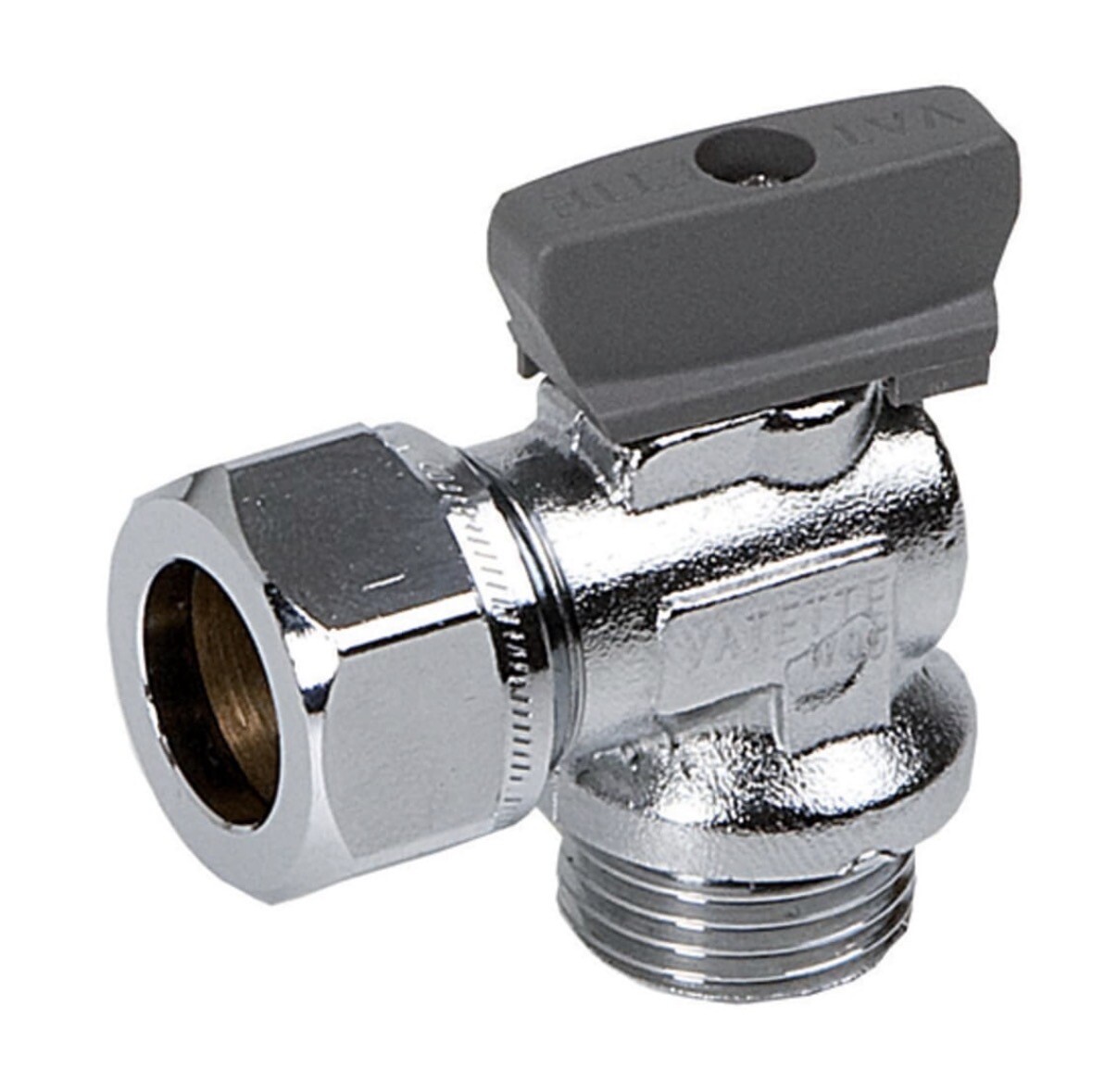

Vatette v6 är vanliga metallklämringskopplingar mot pexröret. De kläms åt med ballofixen eller vinkeln man skruvar på.

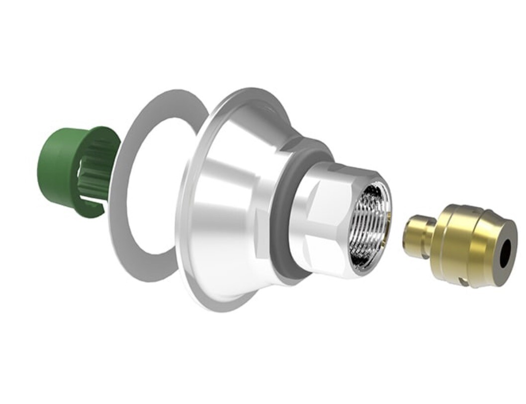

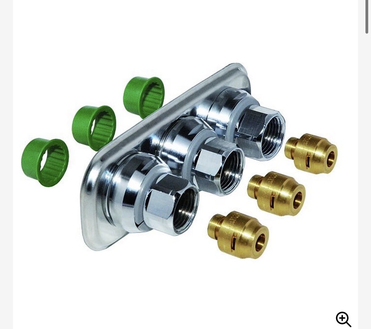

Väggbockstödet som kommer ut ur väggen sätts med fixturplåt eller montageplatta för att få exakt rätt c-c avstånd - annars passar inte fördelningarna på utsida vägg.

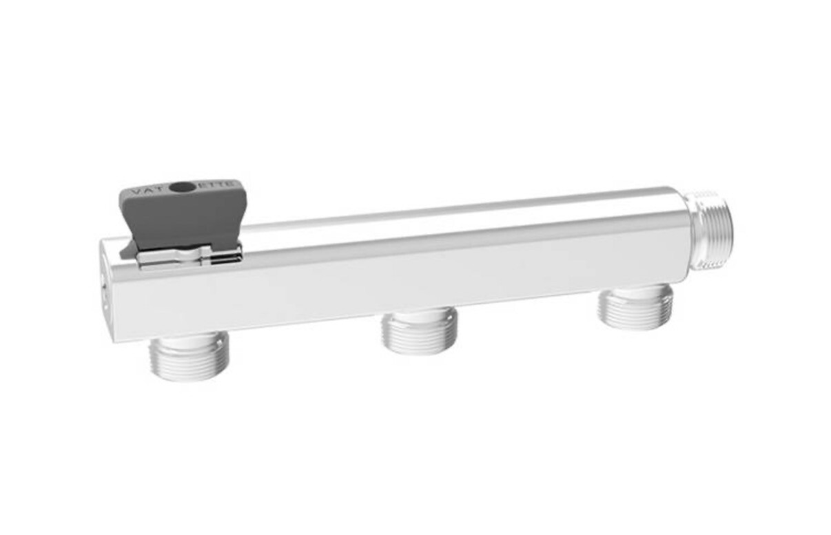

När ytskikt är monterade fräser man ner gängan på väggbockstödet med en specialverktyg (går att hyra om man inte vill köpa på sig). Därefter monterar man en väggbricka (finns som enkel eller flera uttag) som man sedan monterar vanliga vatette metall-delar på. Exempelvis fördelarrör eller ventiler. Allt detta är i metall. Sjukt smidigt system.

Fördelarrör

Alla vatettes klämringskopplingar passar direkt på:
Metallisk Vatette ventil med grått handtag, används för kopplingar i vatteninstallationer.
Man får bara välja om man ska köra system v6 blå eller grön.

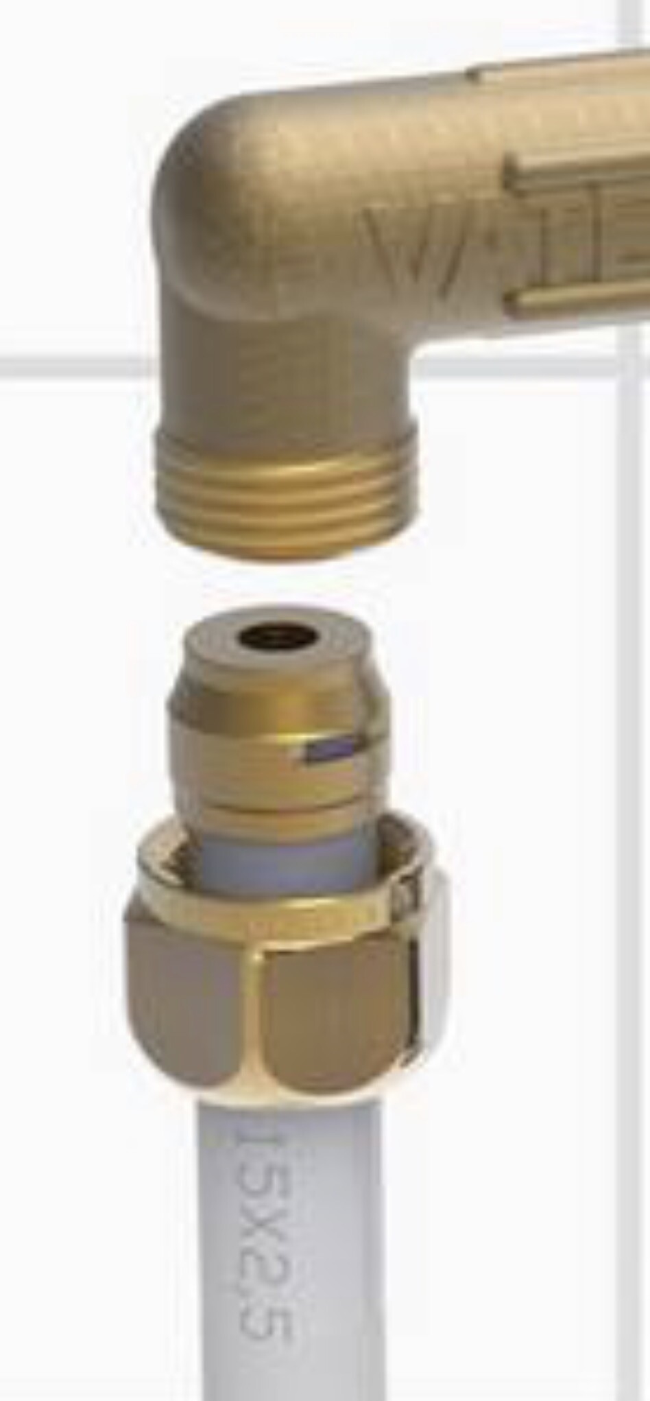

Slangen kläms fast i den mässingsdelen du ser på bilden för väggbrickan. Det fungerar på samma sätt som en klämring för metall, den för slang ser bara lite annorlunda ut. Följer man bara monteringsanvisningarna så är det idiotsäkert

Slangen kläms fast i den mässingsdelen du ser på bilden för väggbrickan. Följer man bara monteringsanvisningarna så är det idiotsäkert

Grön har kopplingsbricka med skruvar man skruvar in i väggen, medan blå är gängad på väggbockfixturen.
