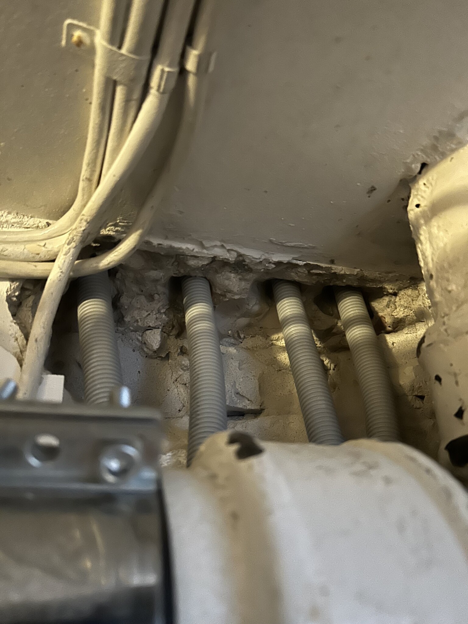

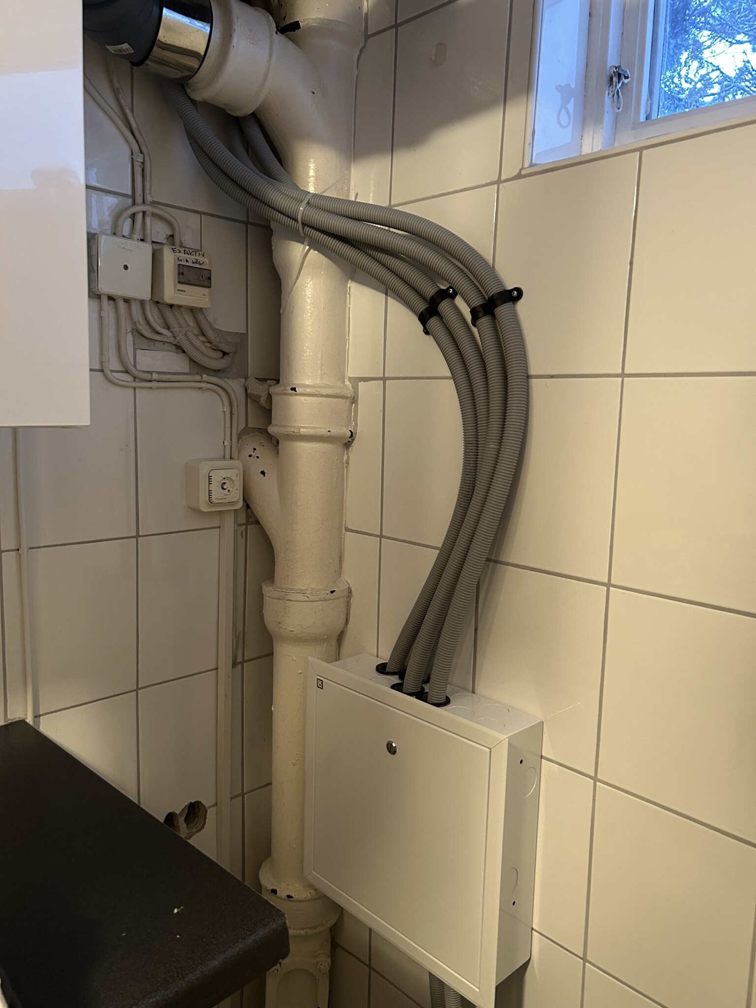

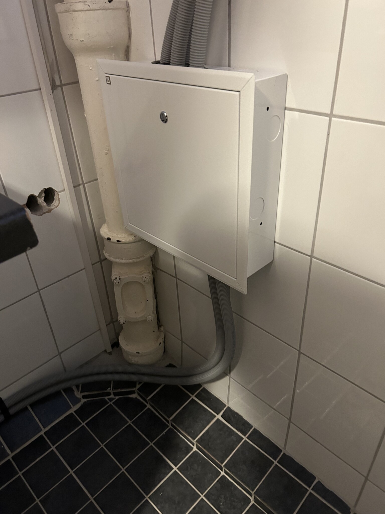

Har gjort en badrumsrenovering och i samband med det ny rördragning av varm- och kallvatten till badrum och wc. Rören kommer ner genom taket i tvättstugan under till ett kopplingsskåp, därifrån vidare och ansluts under diskhon. Detta är en godkänd lösning enligt besiktningsmannen. Tycker inte det är så snyggt och undrar om man brukar dra rör-i-rör i ett rum på detta sätt eller hur brukar man göra? Eller måste man bygga in alla rör? Det är ju svårt när man renoverar gamla hus och inte gör om allt på en gång.
  • Grå rör-i-rör installation i ett kaklat tvättstugerum, kopplat till kopplingsskåp under diskbänken genom taket från ett badrum ovanför.
  • Rörsystem i tvättstuga med ny rördragning. Ett kopplingsskåp på kaklad vägg, flexibla rör ansluts från taket till diskbänk.
  • Rördragning i tak med flera gråa rör och vita kablar i en tvättstuga, del av badrumsrenovering.
Svårt att uttala sig om det är möjligt att göra något snyggare med den informationen MEN jag kan tycka att fördelarskåpet borde varit på vänstra väggen (där eldosorna är) och från det att man skulle dragit kopparrör vidare till tvättstället.
Fördelarskåpet är överflödigt.
Det hade blivit bättre med en öppen fördelare och klamrade hårda rör på vägg.
Alternativt om man bara dragit upp en matning (vv+kv) till badrummet och satt fördelarskåpet där.
Ytterst märklig och ful lösning de har valt

Två KV och två VV upp hade man lätt löst med Vatette V6 fördelare som bara krävt ett KV och ett VV upp.

I badrummet är det en Vatette fördelare. Det andra paret VV och KV går till en intilliggande wc.
Fult ja, men frågan är vad man borde gjort i stället.

Är det överflödigt? Trodde det var reglerna i Säker Vatten att sätta fördelningar i skåp.
Att sätta en synlig fördelare i en tvättstuga med vattenavvisande golv med golvbrunn är tillåtet.
Det finns ingen anledning att dölja allt i ett fördelarskåp, som ändå skulle ha skvallerrör som mynnar ut på förut nämnda golv.
