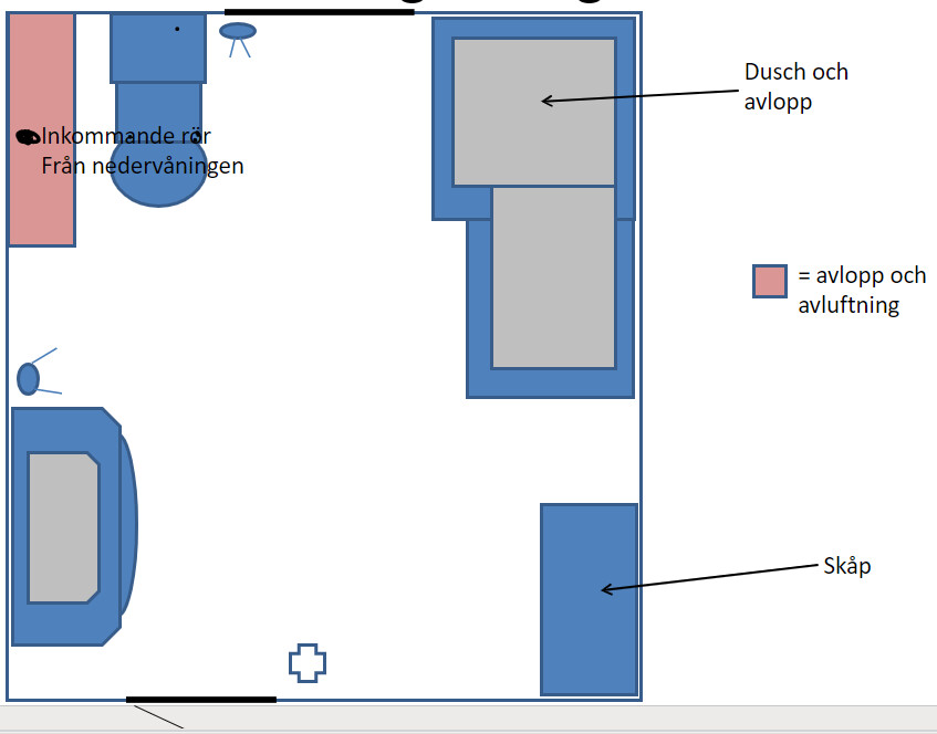

Vi bor i ett klassiskt 1,5-planshus från 1975 i Stockholm.
För fyra år sedan byggde vi takkupa i badrummet på övervåningen och helrenoverade badrummet. Gjordes av erfaren byggfirma.
Vi hade diskussioner då kring att ha rören till badkaret mot yttervägg och ev problem men vi diskuterade det och kom fram till att det skulle funka med extra isolering mot ytterväggen där.
Varje vinter därefter har rören i badrummet frusit vid minst ett tillfälle (när det varit runt 15-20 minusgrader).
Första gången kom snickaren och rev upp väggen på nedervåningen där rören går och tryckte upp massa isolering.
Andra året skapade han ventilation i toalettkonstruktionen (vägghängd toalett) så att luft kunde cirkulera in där.
De två senaste vintrarna har enbart vattnet i handfatets kran frusit så de första åtgärderna verkar ju ha hjälpt för toaletten och duschen.

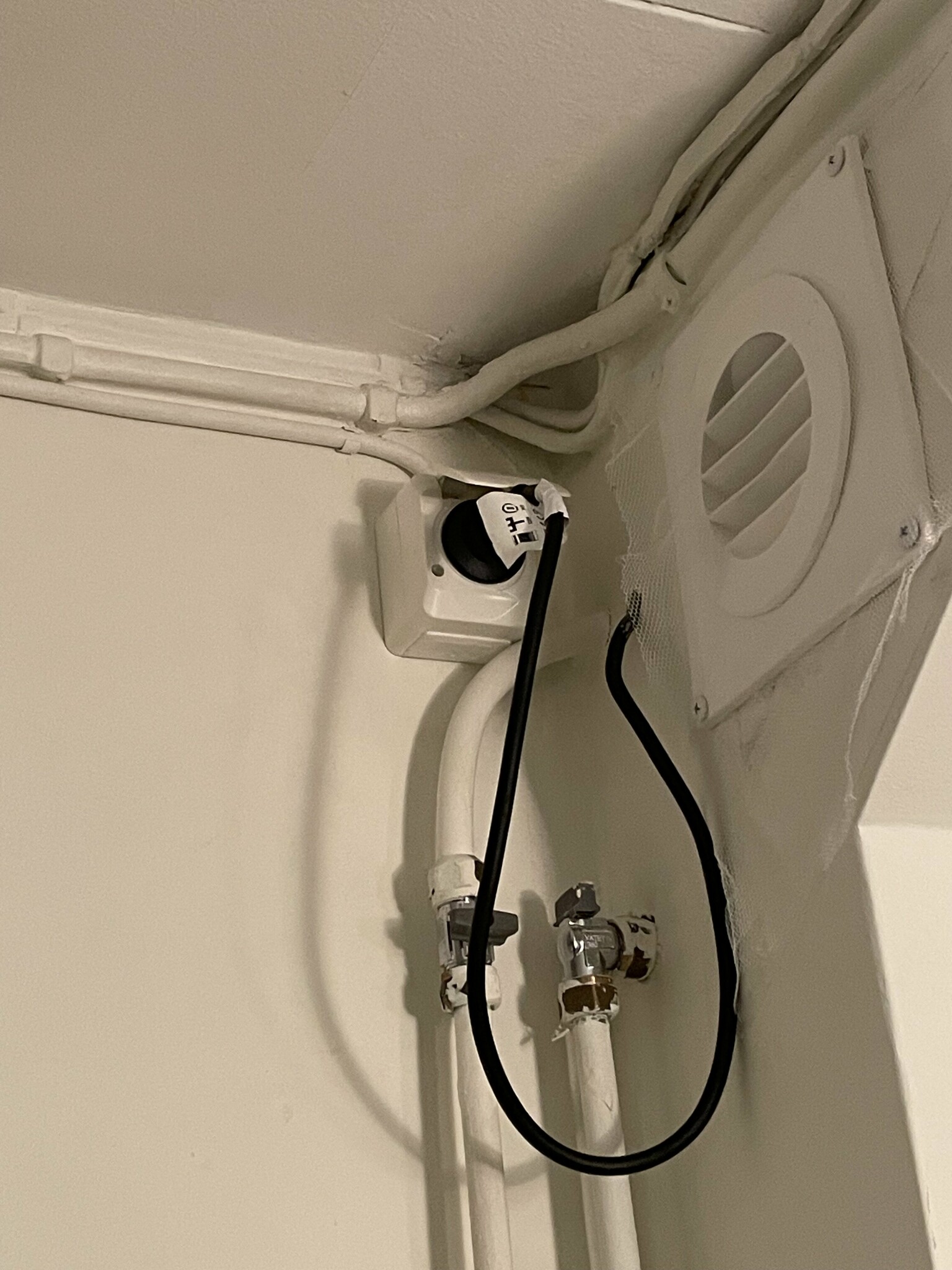

Nu i höstas bad vi honom installera värmekabel i vattenrören från nedervåningen och så långt upp man kunde nå, för att en gång för alla få bort problemet. Det gjordes smidigt och bra av snickare och elektriker. Kabeln är inkopplad med kontakt och ska vara ständigt på.
Men, igår kväll frös vattnet igen i handfatet…
Vad ska vi felsöka, vad kan man göra?

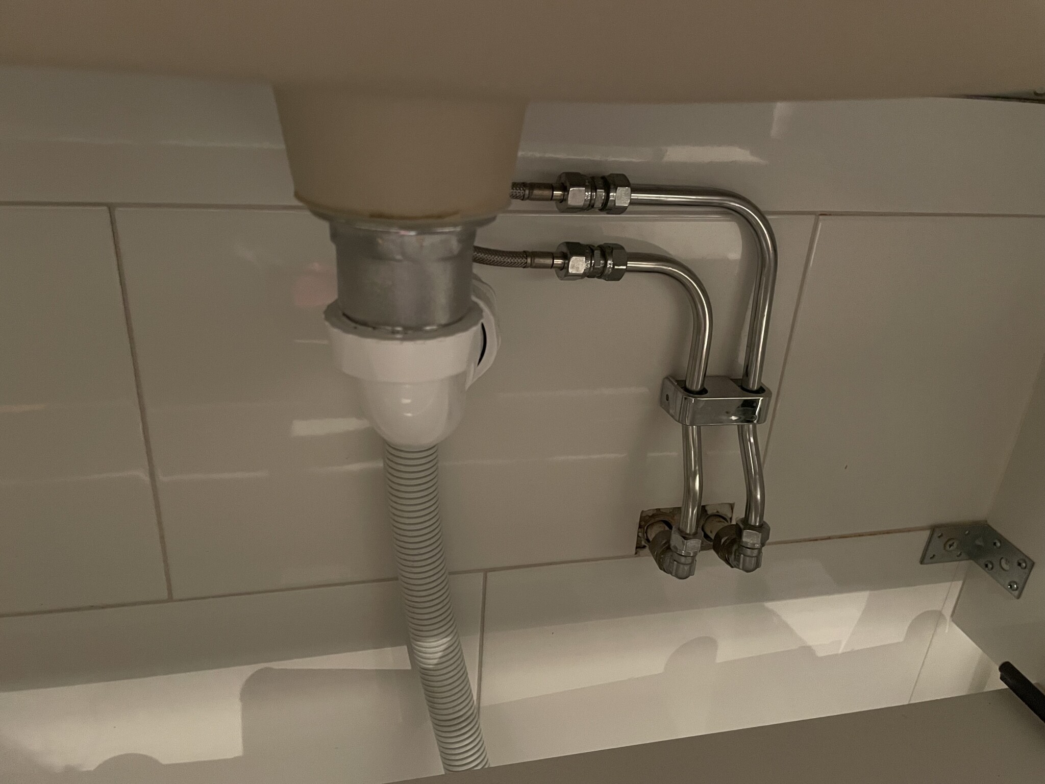

Var det avloppet som frös då, eller kallvattnet?

Det var kallvattnet som frös, dvs kom bara varmvatten i kranen, inget kallvatten.
Det är ju möjligt att spola i kranarna om man är hemma. Men med tanke på att man ibland är bortrest på vintern så känns det läskigt att veta att det fryser varje gång det blir riktigt kallt, är man bortrest vid fel tidpunkt är väl vattenskadan ett faktum...

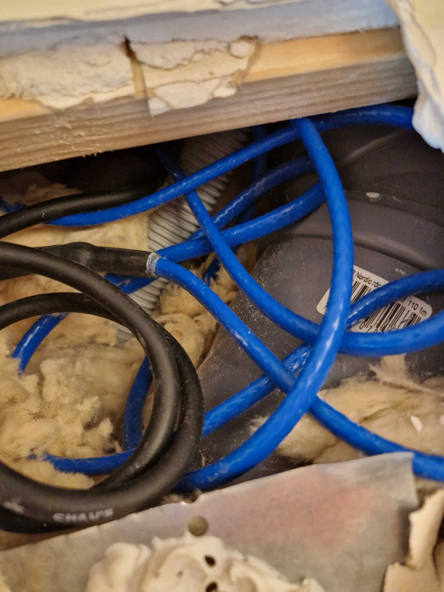

Det gäller ju att inte isolera planlöst. Det skall vara "mycket mer" isolering mellan röret och den kalla sidan, än in mot den varma sidan.
Om man isolerar för mycket så kanske man isolerar bort värmen som skall hålla röret isfritt.
Det här att värmekabeln inte har räckt, indikerar ju att den inte har nått hela vägen.
men var "fördelas" vattnet? Du har inkommade från undervåningen. Sedan grenas det av någonstans till handfat, dusch och toa. Den fördelaren måste ju finnas åtkomlig någonstans. Och värmekabeln kan knappast komma förbi den.

Man har inga värmekablar i invändiga rör i en villa som man bor året runt i.
Värmekabeln är väl i inkommande vatten PEM-slangen som riskerar o frysa utanför huset..
Jo det sattes in en värmekabel nu under hösten för att lösa det här problemet. Sen mina bilder, den går upp i/med röret från nedervåningen. Det är kontakten till den man ser.
A
Men den går inte i röret utan ni har skickat in den på måfå eller förstår jag fel?
Sätt in en IKEA knyckla som du styr med hemautomatisering till att spola kallvatten under en minut varje natt. Lät vattnet rinna ut i handfatets avlopp bara. Allt kan gömmas inne i tvättställets skåp.
Så här ser det ut nu när vi öppnade upp ventilen i hallen och tittade in.
