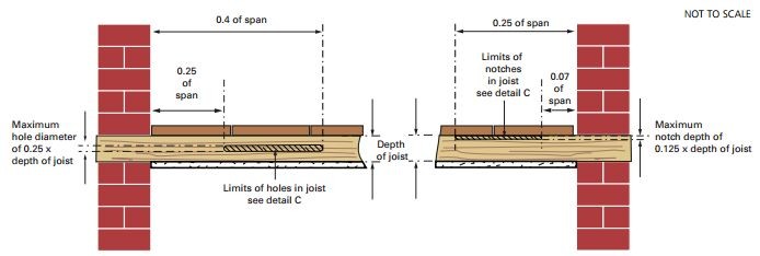

Kommer ju då dra mycket tvärs bjälklaget. Vad gäller för att ta hål och dra rör genom bjälkarna? Är det mer eller mindre fritt fram så länge man håller sig till någon max-diameter på rören och drar i centrum på bjälkarna eller finns det min-avstånd mellan rör och annat också?

Generellt sett bör du undvika att göra håltagningar alltför nära bjälkarnas över- och underkanter. Du bör också undvika håltagningar där bjälkarna är utsatta för de största belastningarna. Normalt är det mitt på längden, dock inte alltid. Något enstaka hål med 16 mm diameter är dock rätt försumbart om bjälken är 200 mm hög. I ett gammalt hus (byggt före ca 1950) är golvbjälkar ofta utsatta för större belastning än i ett mer modernt. Tänk igenom kanalisationen ordentligt först så du begränsar antalet hål.

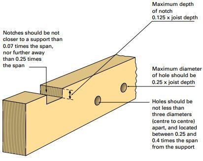

Det finns dem som funderat seriöst på just denna fråga, Engelska voltimum.
En kort sammanfattning därifrån
Borrade hål i takbalkar:
Urspårningar i takbalkar:
- Placerad i centrum där påkänningen är liten.
- Placerad på ett avstånd från väggen på 0.25-0.4x längden på balken.
- Diametern max ¼ av höjden på balken.
- Minst 3x diametern mellan hål (cc).
- Placerad i överkant på balken.
- Placerad på ett avstånd från väggen på 0.07-0.25x längden på balken.
- Ej djupare än en ⅛ av höjden på balken.
