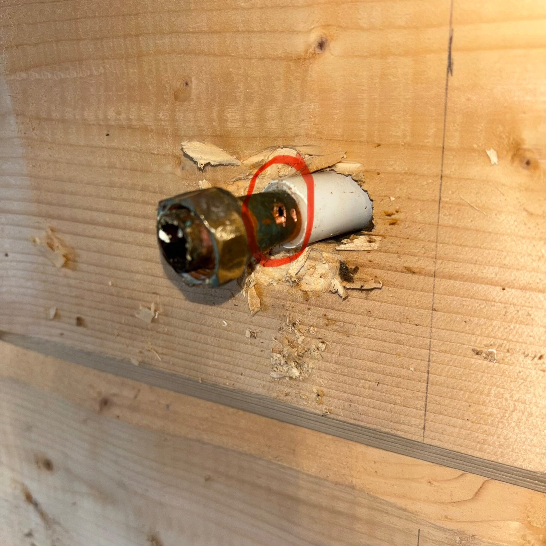

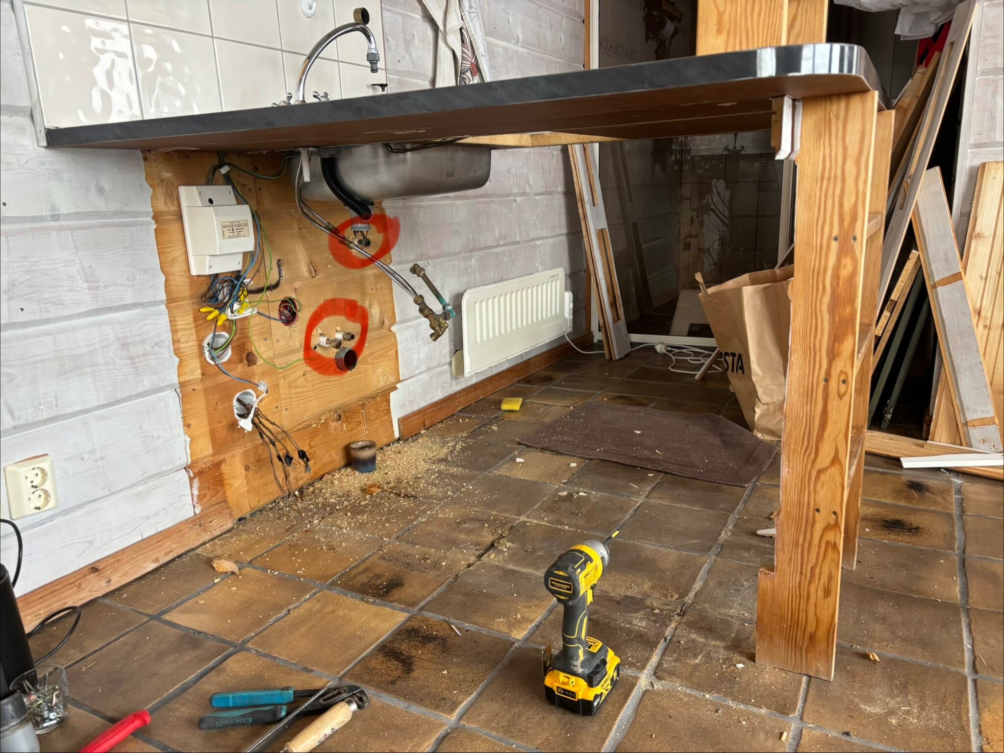

Jag skadade ett kopparrör när jag rev ner köket. Nu behöver jag nå bakom innerpanelen.
Har ni nån bra tips om hu man ska göra det för att kunna montera dem tillbaka när jobber är klart?
  • Köksrivning med öppna kopparrör och elledningar, borrmaskin på golvet, träpanel delvis borttagen.
  • Kopparrör med skada bakom en träpanel, markerat med röd cirkel.

Den där skadan kan lagas genom att kapa kopparröret och löda på en muff eller vad det heter
Vid motsvarande arbeten har jag kört upp en lucka med sticksåg, monterat brädbitar som "klackar" eller "spont" runt insidan av hålets kanter, och sedan skruvat tillbaka luckan i dessa.
Svårt att förklara i skrift men du kanske hänger med?
