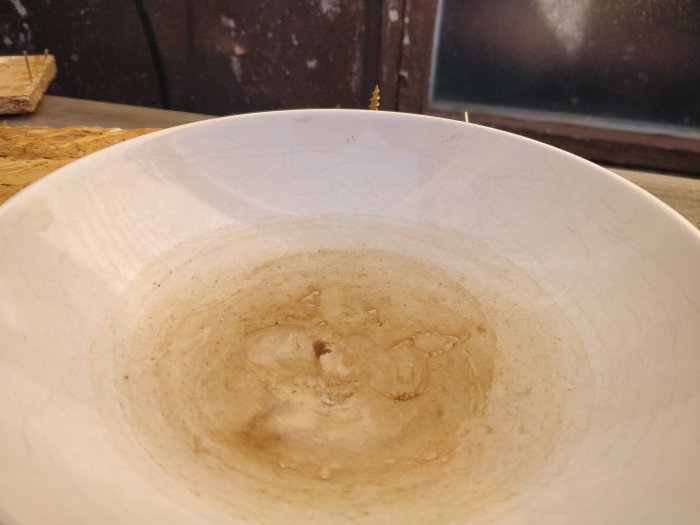

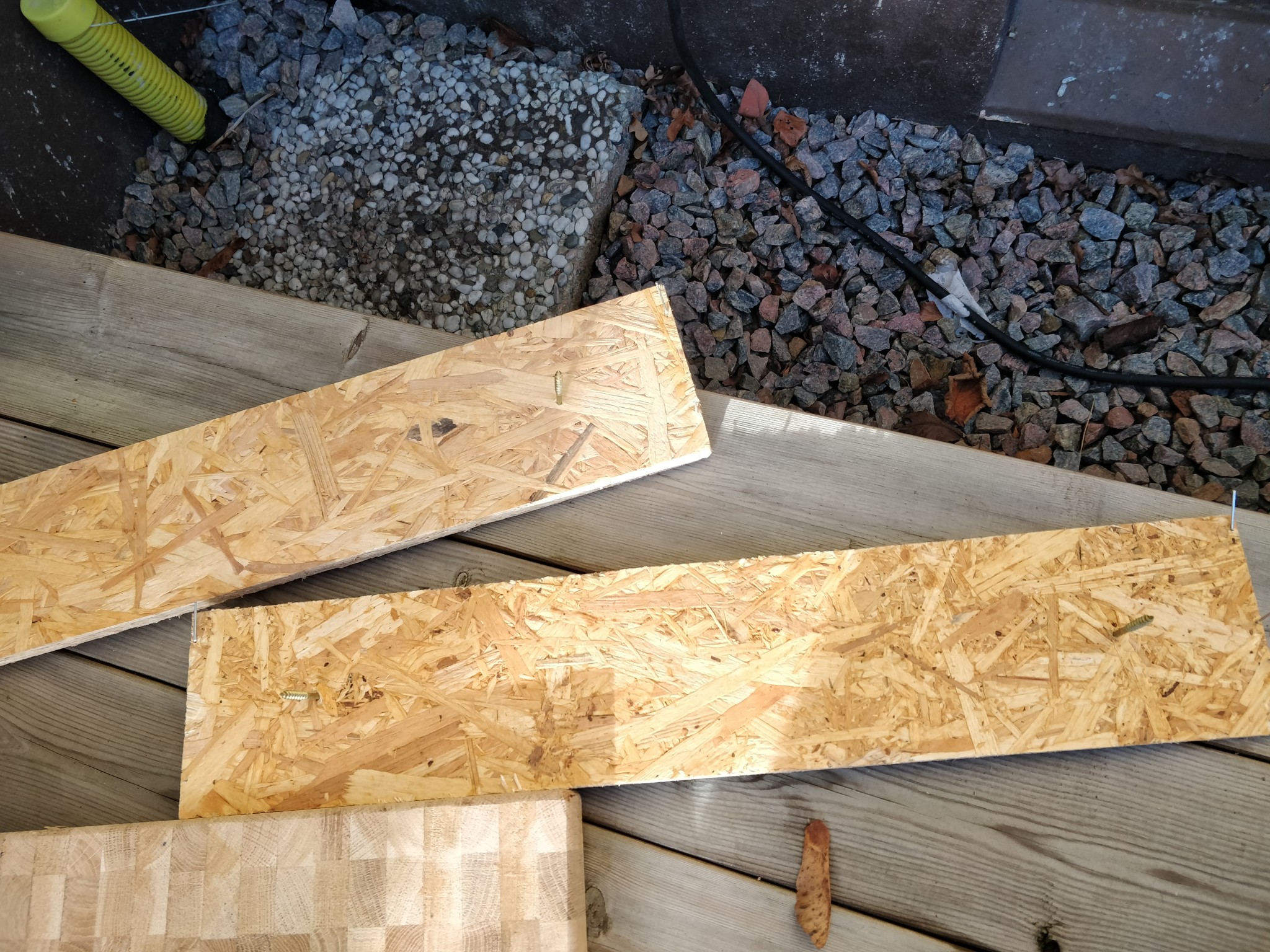

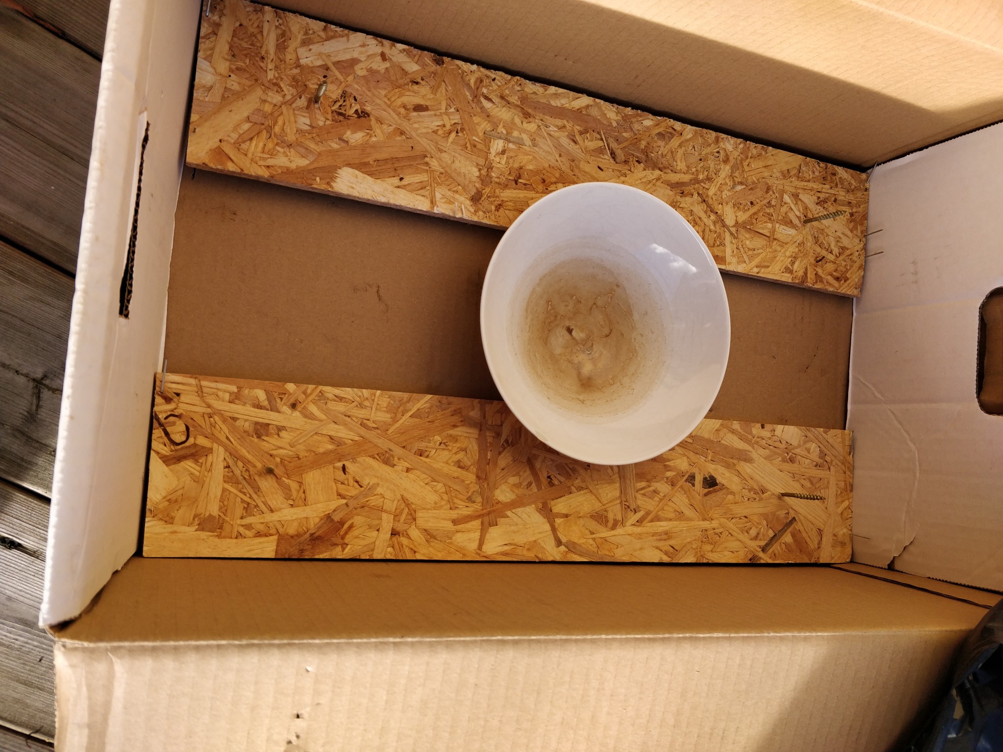

Fick lite frågor om hur jag gör med 'rökning' av ek. Dvs utsätta eken för ammoniak-ångor. Så jag gör en liten tråd. Gör ni på något annat sätt, kom med tips och råd.
En enkel set-up.
Papplåda och ammoniak.

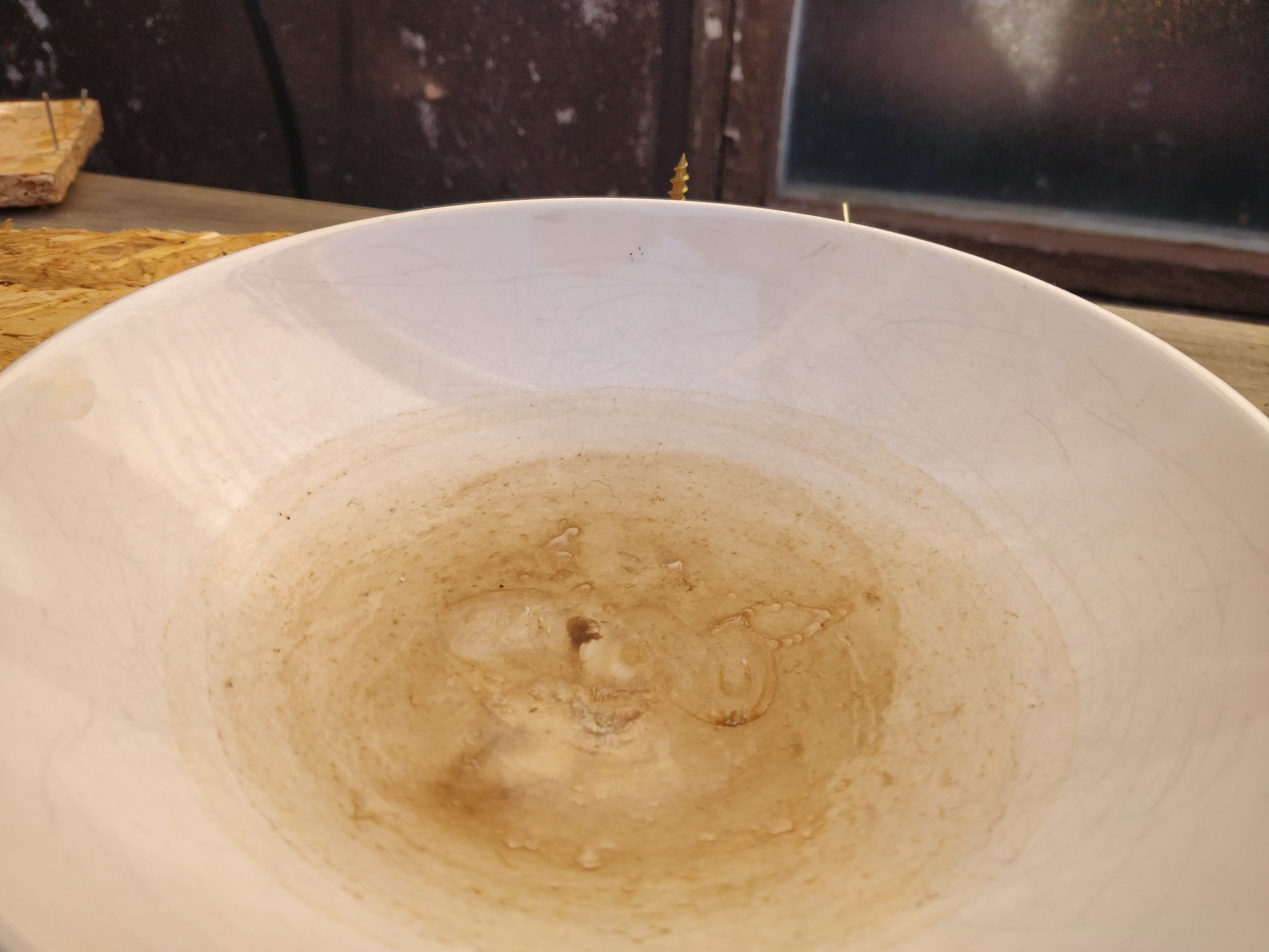

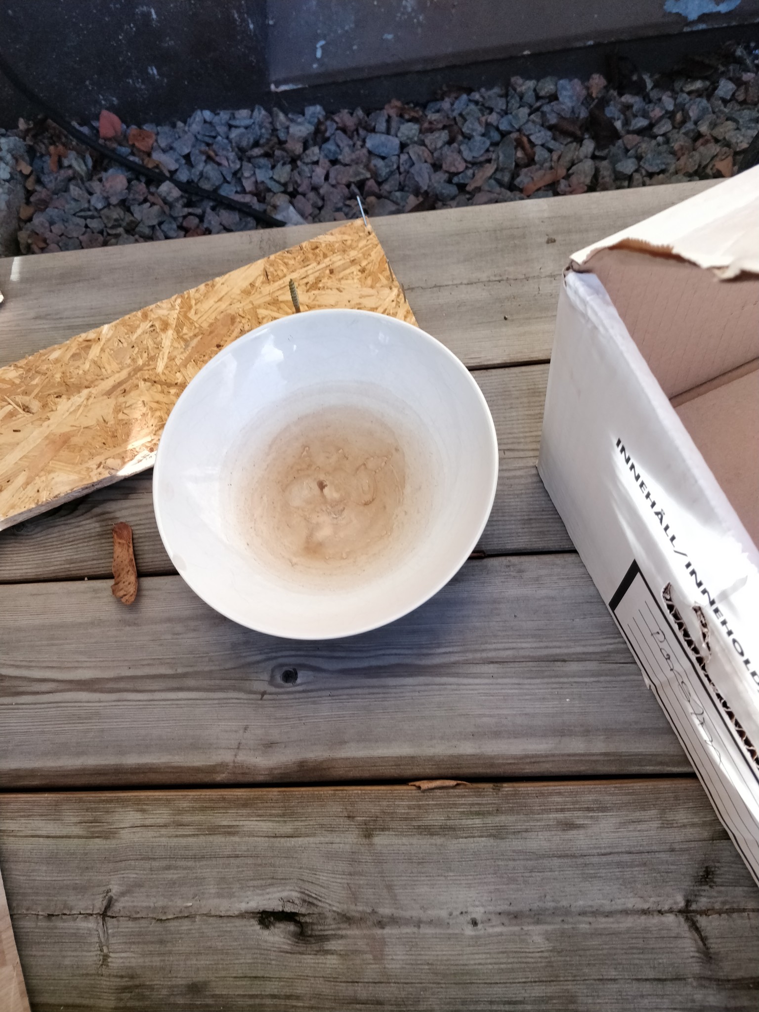

Fultalrik
Brädor med skruv i, skruven ska stick upp över tallriken.

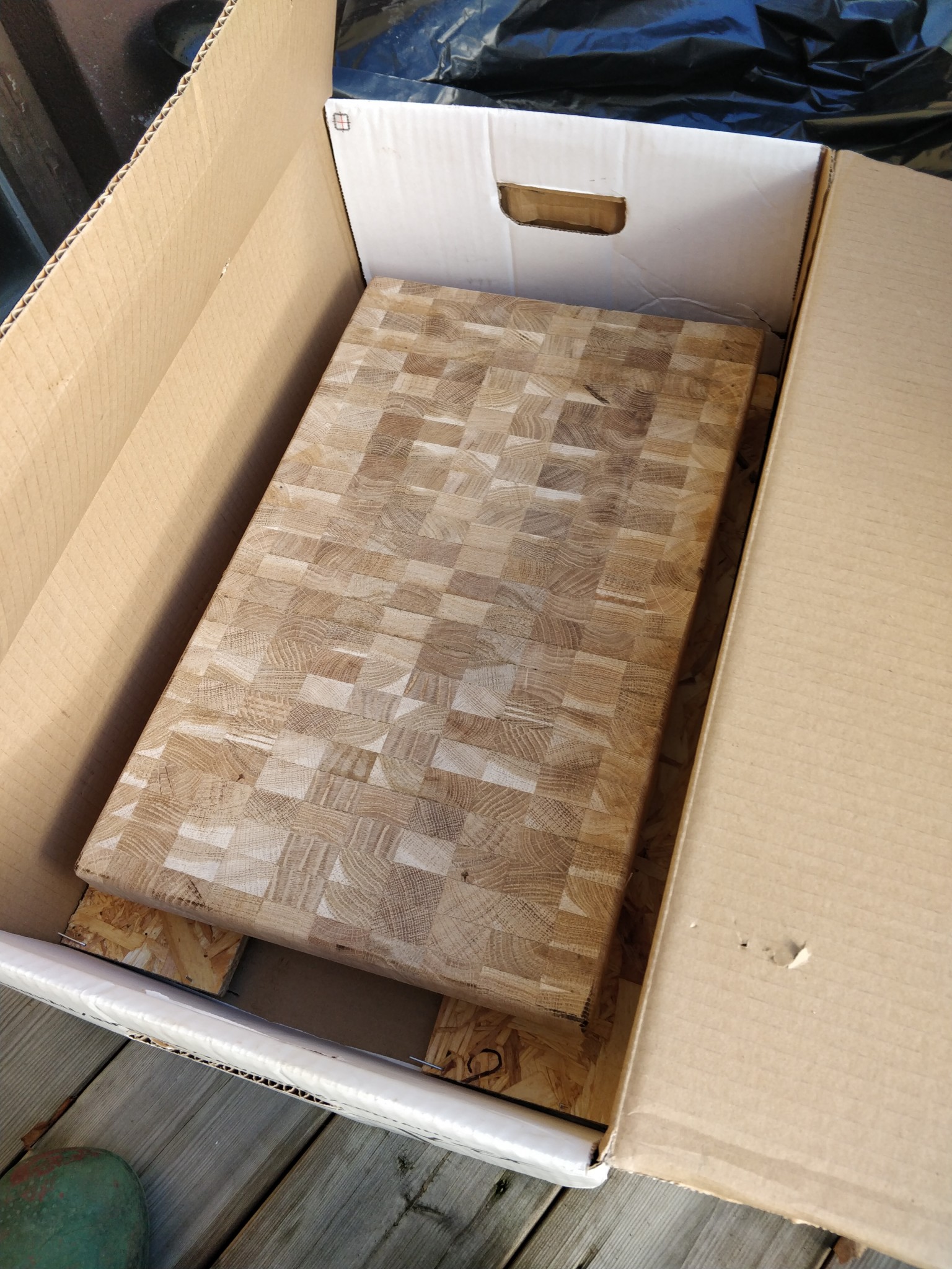

Montera i lådan

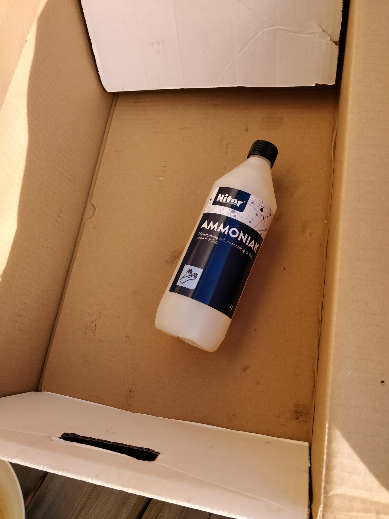

På med skyddsglasögon, häll i ammoniak i tallriken, på med ekskivan

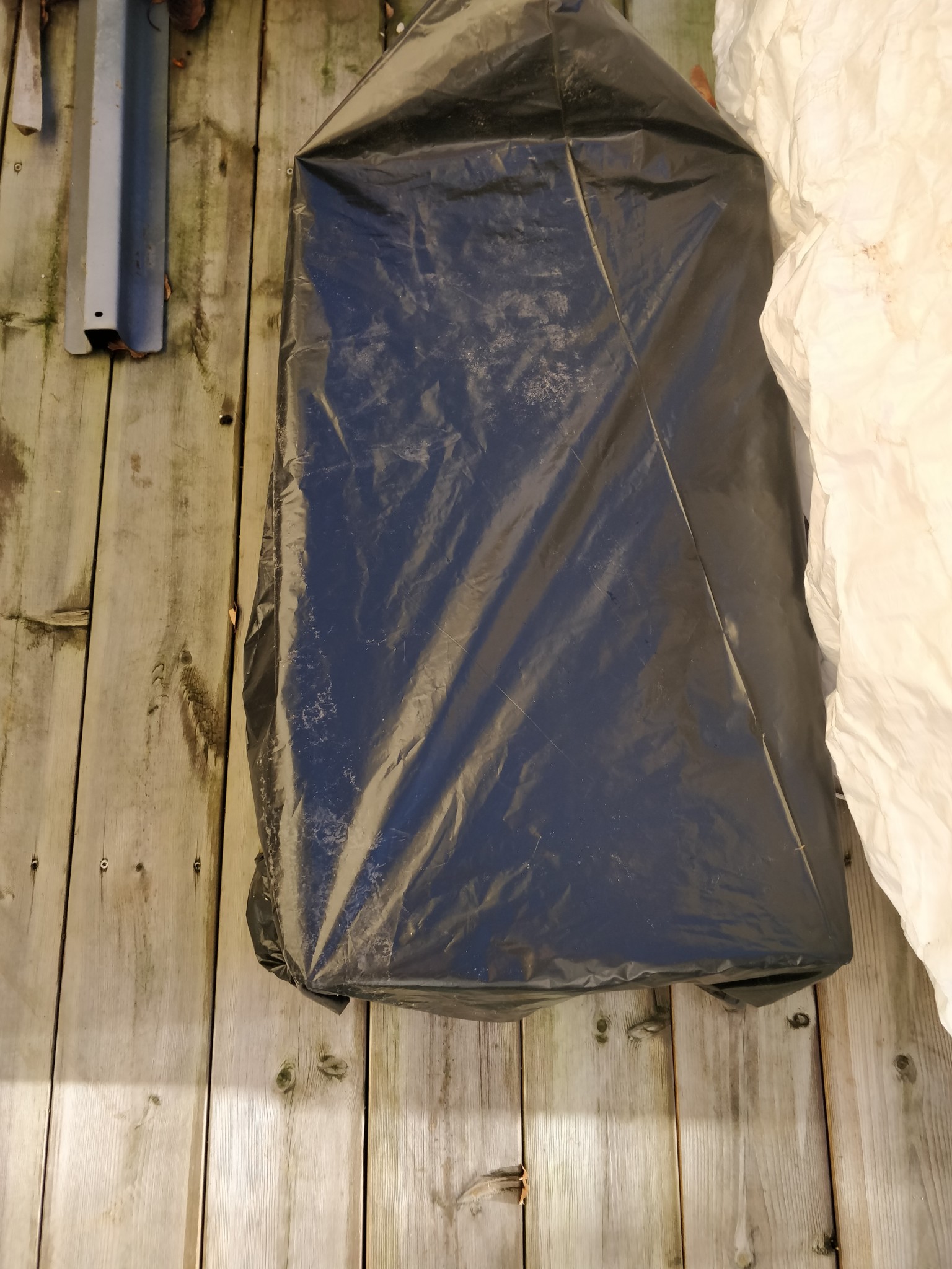

Stäng lådan, förslut med plastpåse. Ammoniak luktar kattkiss.
Jag gör det här utomhus pga doften. Man får se till så att inga barn eller nyfikna vuxna petar på påsen, det är farligt med ammoniak.
Beroende på temperatur går sen processen olika snabbt. Brukar öppna och kolla lite då och då för att se hur det går. Nu har beställaren önskat så mörkt som möjligt så nu får det stå till minst imorgon.

Såklart glömde ju skriva syfte
Ammoniaken reagerar med ekens tanniner och så blir eken mörkare och mörkare och tillslut nästan svart.

Jag är ingen expert på det här så ta mina svar för vad de är. Tanninerna finns redan i virket, jmf med datt ställa en järnsak på en ekskiva, där får man också en svart ring efter ett tag. Så när ammoniaken försvunnit tror jag det är helt ofarligt.Hep skrev:

Det stämmer, medför inga problem med livsmedelssäkerhet utöver befintliga (bakterietillväxt i porer och liknande).Frustrator skrev:

Hur långt det tränger in beror på tid och temperatur. Sist jag körde 12h på en skärbräda i 15grader Celsius så hade det åtminstone trängt in så det var svart 2cm in från varje yta.S snajgel skrev:
