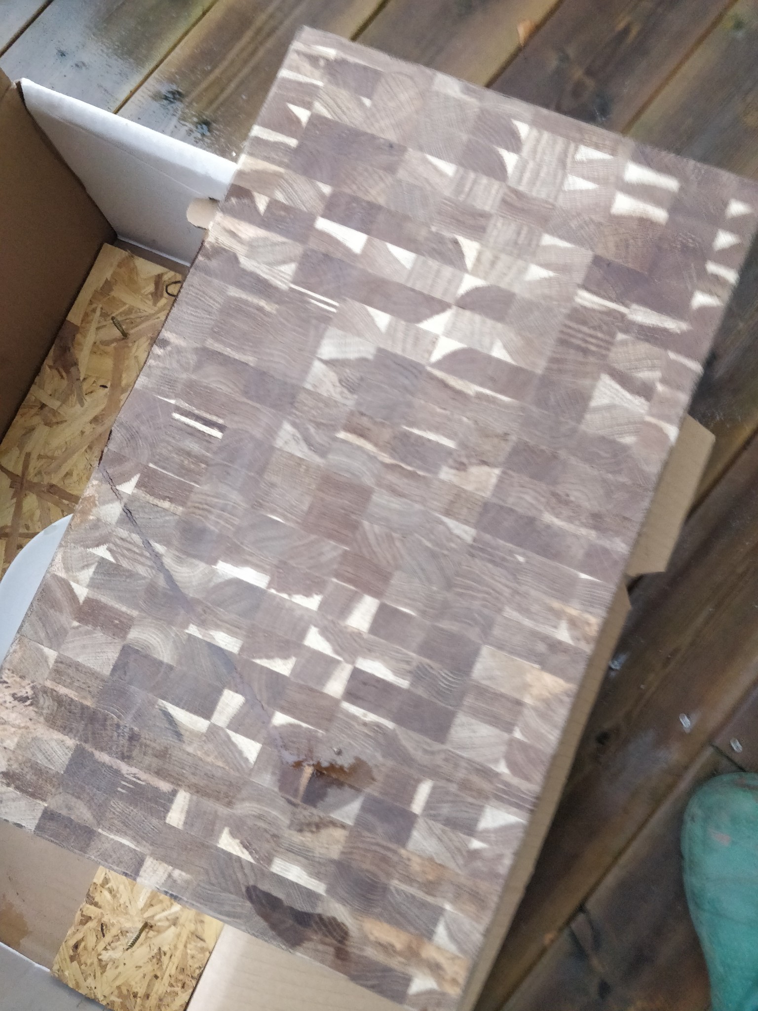

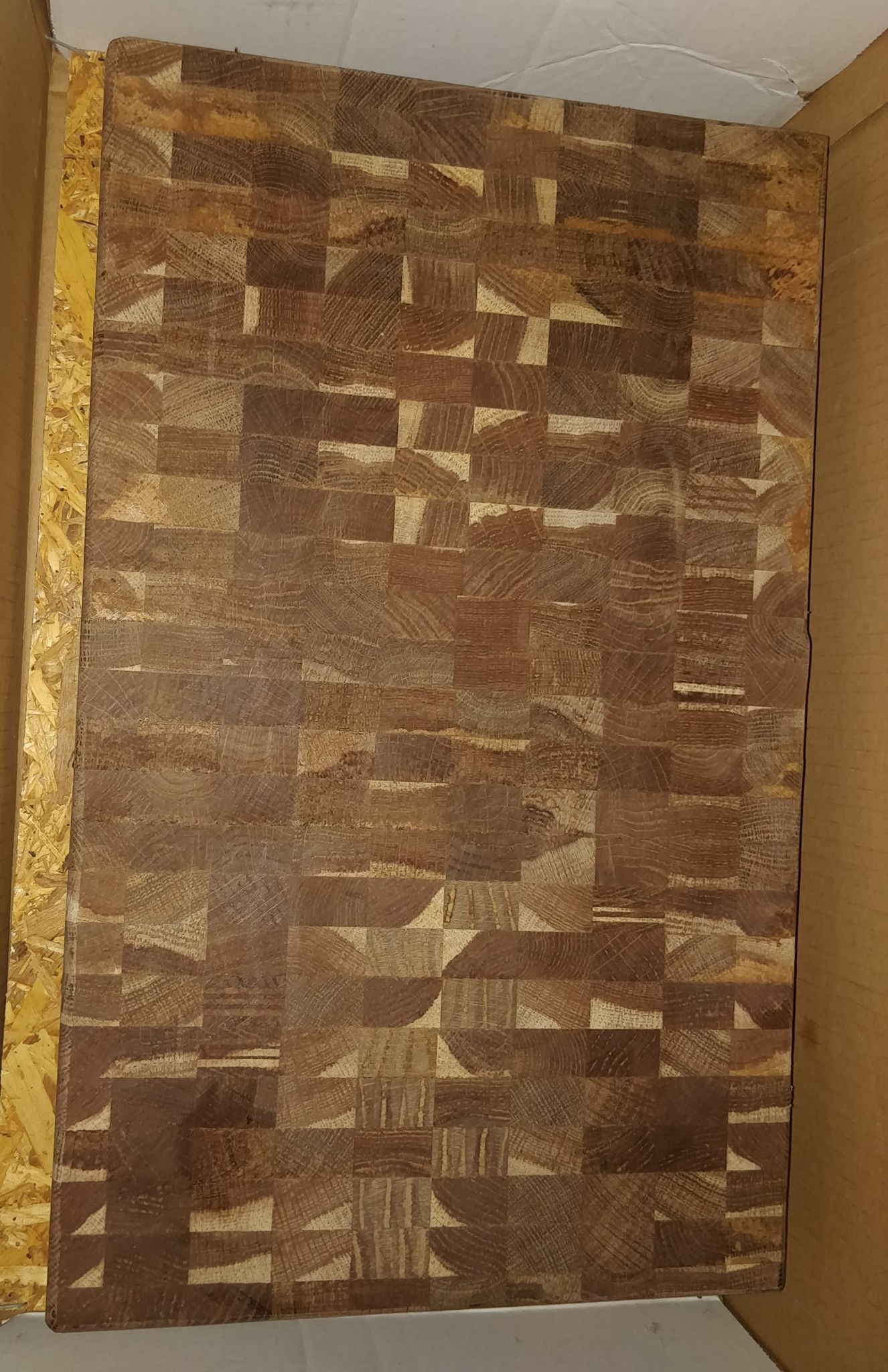

Lite annorlunda ljus men i verkligheten är den något mörkare
Nu får den lukta av sig utomhus i 1-2dygn och sen på med lite olja och då kommer en ny bild.
Hoppas bara den inte ska slå sig nu när det är så fuktig i luften. (Jag låter den ligga i boden när den torkar).

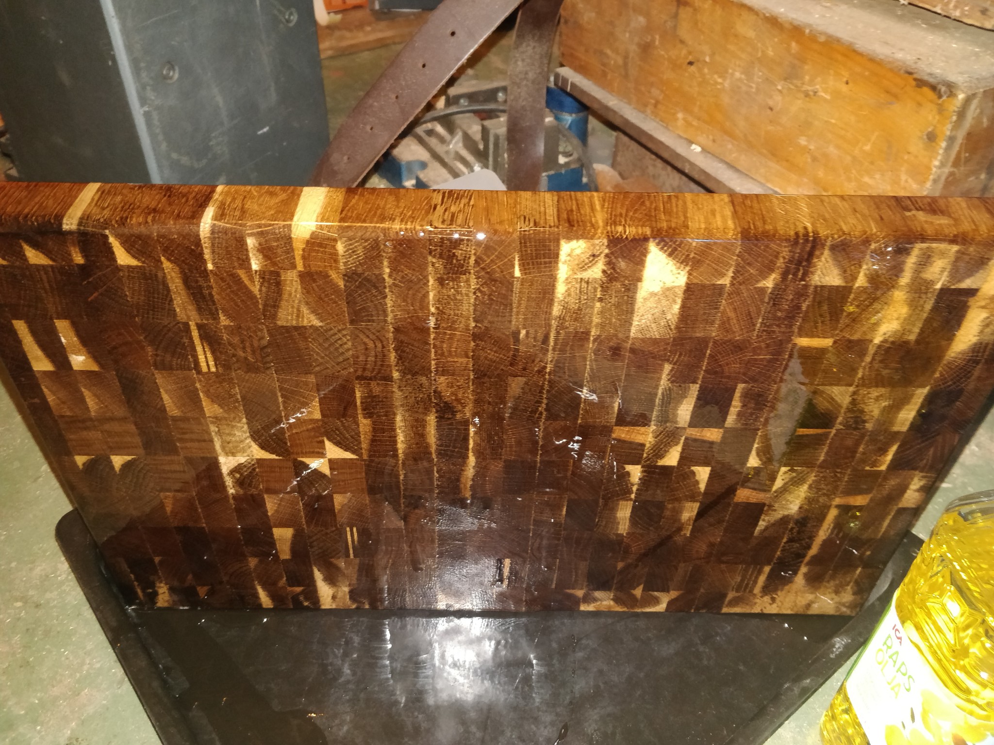

Och på med lite olja då
Man ser ett ställe ner till höger där jag troligen inte fått bort allt lim. Blir att slipa och göra om.

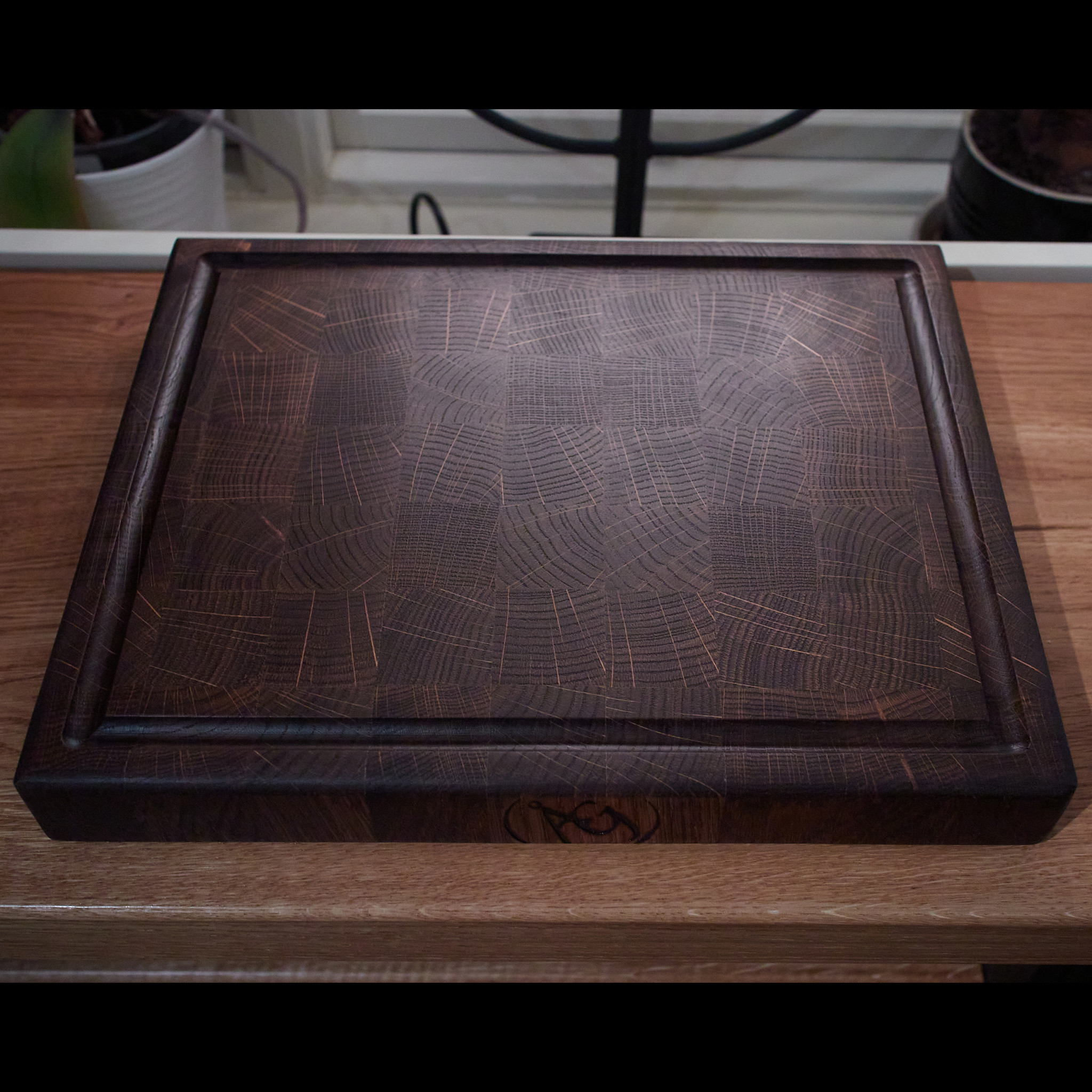

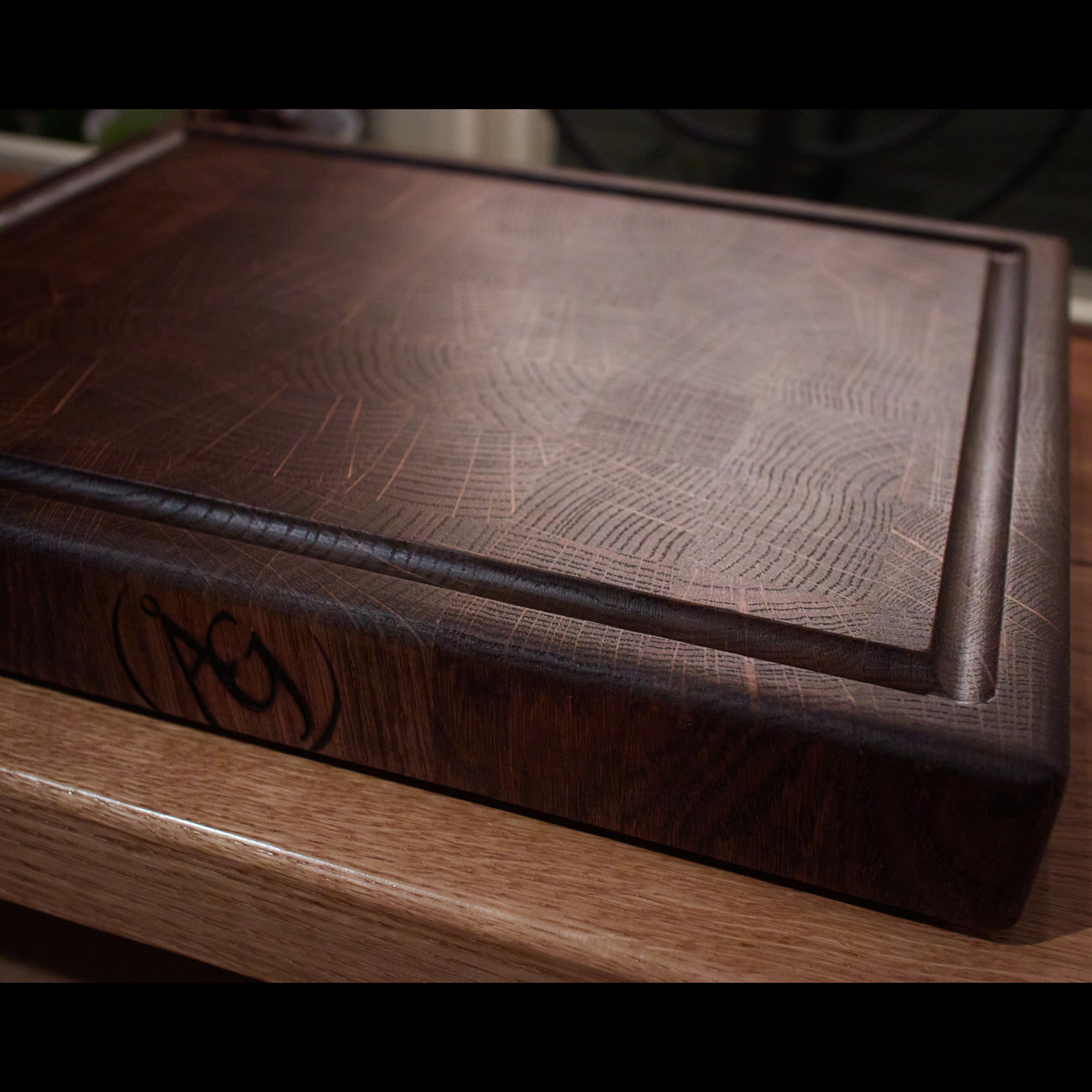

Till slut kunde jag inte låta bli att testa och mycket riktigt så stinker det verkligen. Fast kul, enkelt och snyggt, så jag tackar @Frustrator för tipset.
Jag behöver nya skärbrädor och får en hel del ek över efter att ha byggt egna bänkskivor, men det ser ut som ”double denim” med ekbräda på ekbänk. Fast nu löste det sig riktigt bra.
Hur länge rökte du?
Ute eller inne?

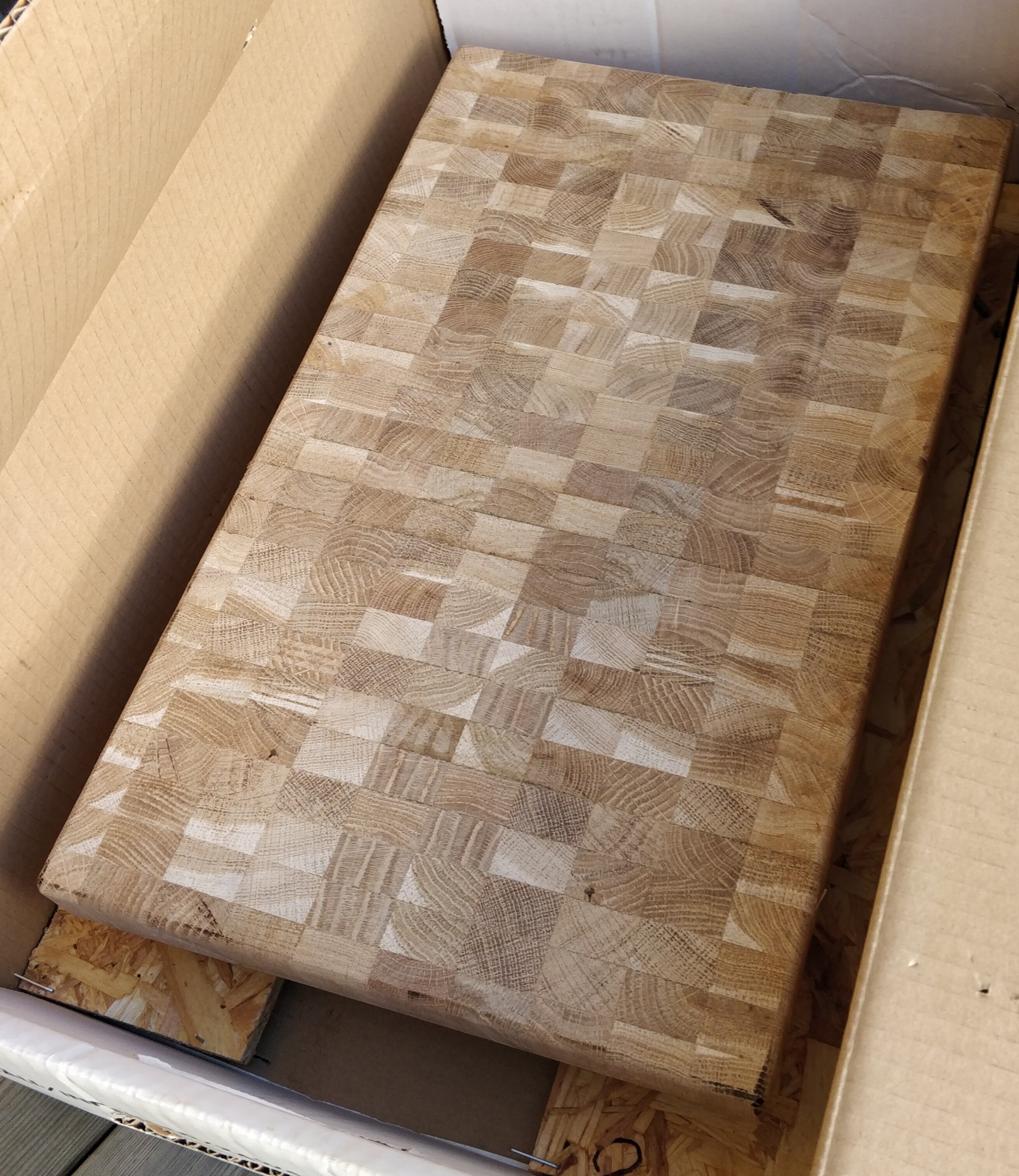

Tackar. Jag testade mig fram med lite spill. Efter tre timmar (inne med ca 16 grader) i flyttlådesopsäcken är max färg på ytan uppnådd och efter det går det bara djupare. Den här körde jag i 6 timmar då den redan var färdig till formen.
Nu ligger en 5*5 cm stav på långrökning. Ska se om det går att få den genomfärgad och i så fall tänkte jag prova tvåfärgad skärbräda. Det går ju såklart att färga varje kloss för sig, men det känns rätt ineffektivt.
Absolut ska jag rapportera, men jag tänkte låta den ligga några dagar för att ge den chansen att bli genomfärgad. Jag har sett att andra gör rutiga brädor av olika träslag och sedan röker hela brädan och då bara mörkar eken. Fast jag har mycket ek och använder gärna samma material i hela brädan.

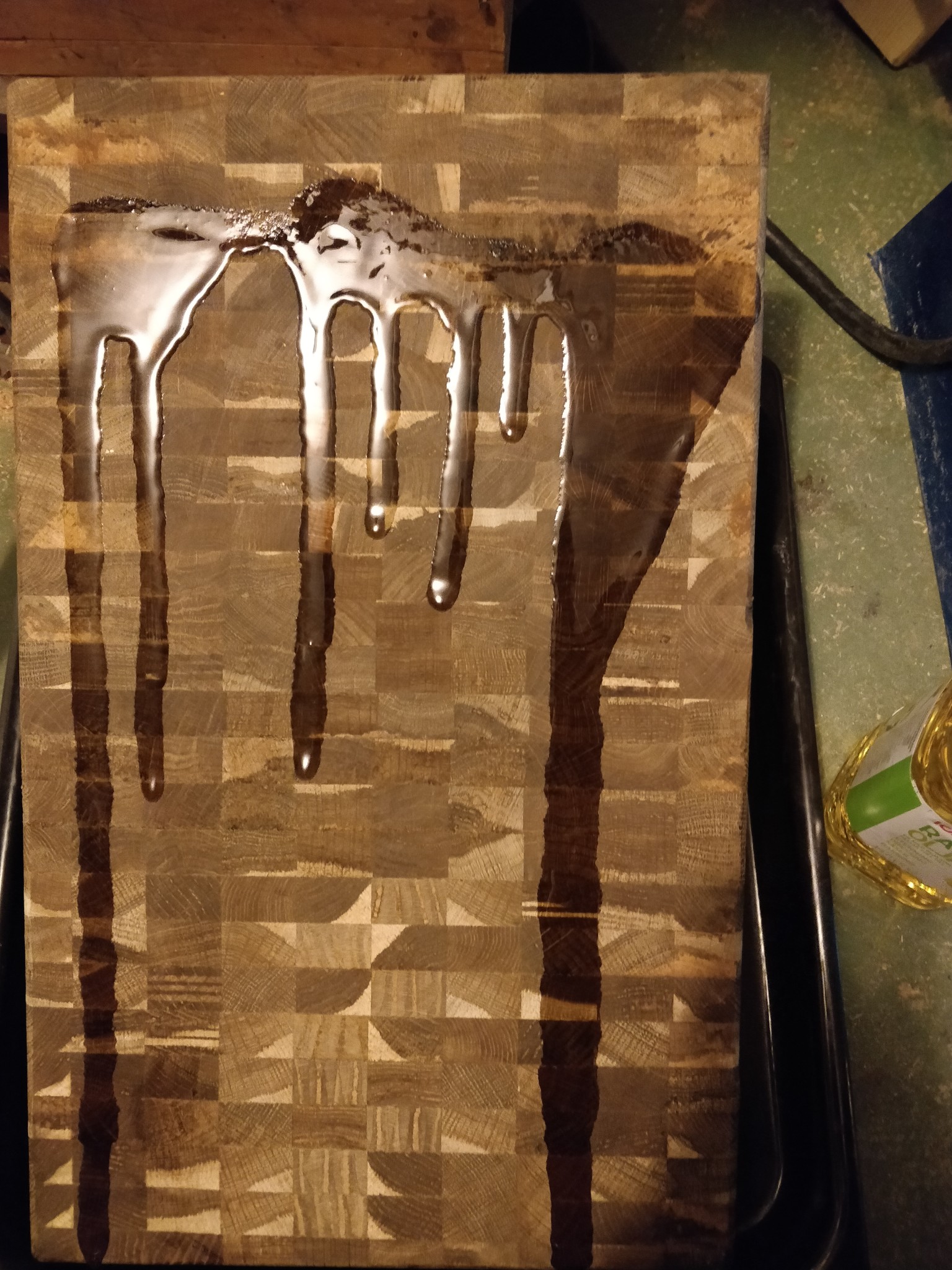

Tänkte bara tipsa om man vill ha det mörk samt ljust då trädet suger olika ju närmare kärnan man kommer så kan man använda ättika 24% minimum samt spik skruv ja allt av metall så kan göra sin egen järnvitrol lösning (eller köpa den
och sen pensla på där efter blir det svart direkt suger ju inte mer än 1 cm om jag minns rätt gjorde detta för ett par år sedan på en bordskiva som man fick över och detta är väldigt vanligt och lätt system när man vill skapa patina och reagerar olika beroende på vilket träslag man använder som fur blir inte svart utan lite gråaktigt

Bra att någon väckte tråden. Jag skulle ju uppdatera. Min 5*5 cm stav glömdes i några veckor i sopsäcken med ammoniak. Färgen gick in lite olika beroende på struktur i träet, men inte hela vägen någonstans. Visst går det att färga först och slipa sen, men genomfärgat blir det inte om det inte är väldigt tunt.
