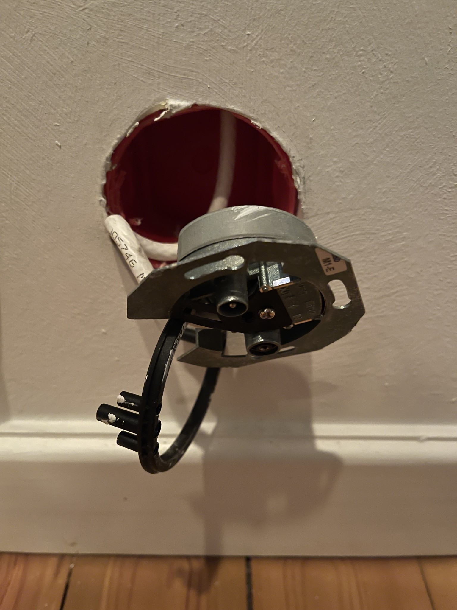

På ovanvåningen så har vi ett antennuttag, se bild där själva antennuttaget (Renova antennuttag med två kontakter) inte sitter fast. Det är inte så konstigt att det inte sitter fast för den svarta ringen som skruvas in i sitter själv inte fast i varesig vägg eller den röda dosan.
Hur löser man detta bäst?
  • Osäkert monterat Renova antennuttag med två kontakter sticker ut från en vägg utan att fästa i den röda dosan eller väggen.

Den svarta ringen i väggdosan ska ha två skruvar som du skruvar fast antennuttaget i

Jo, det finns. Men eftersom den svarta ringen sitter helt lös (alltså inte fast i dosan eller i väggen) även efter man har skruvat så kommer ju inte uttaget heller sitta fast.
Brukar inte skruvarna genom den svarta ringen gå in i den röda dosan och på så sätt sitter "alltihopa" fast?

Kan du ta ur ringen från dosan?
Ringen ska normalt sett kunna snurras i dosan. När du hakar på antennuttaget i skruvarna och drar fast dem pressar du uttaget mot väggen och den sitter fasr

Ja, som du ser på bilden i första inlägget så är den svarta ringen helt lös. Det ser ut som om någon har skurit i yttre kanten på den röda dosan.
Jag skulle använda limpistol för att få fast ringen igen. Brukar inte vara så många i och urdragningar på en antennsladd så det håller säkert.
Passar ett klo-kit?
Då kan du använda det
