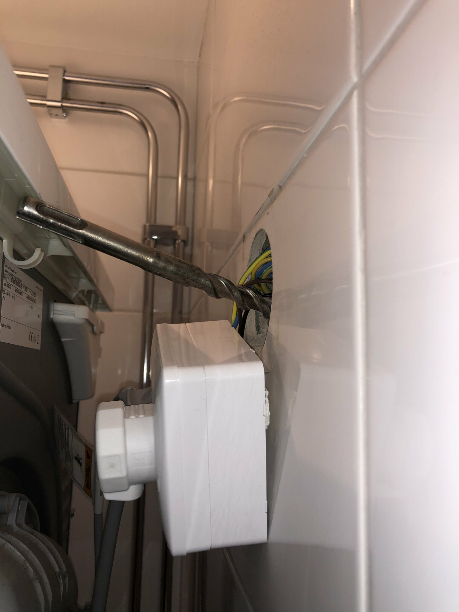

Vi renoverar köket och hantverkaren (elektriker) fastnade med borret inne i eldosan i badrummet. (Det skulle dras in mer el i köket, samt badrum och kök skulle läggas på olika faser).
Borret sitter som berget. Vi har testat att hyra en kraftfull Hilti-borrmaskin, slagit på borret, använt polygrip och rörtång. Inget biter, och väggen runt omkring är lite mer ömtålig än en ren betongvägg (kakel med fuktspärr).
Några förslag?

Borren har säkert kommit snett i på ett armeringsjärn, nyper bra fast då. Enda chansen är att vrida borren baklänges med en halvstor rörtång och hoppas att det går bra. Borren går inte av förhoppningsfullt.
H-Thomasson och 5 till
Det är bara kraft som hjälper. Stor rörtång som redan föreslagits.
Bila bort betong runt om inget annat hjäper. Du får mycket högre moment med rörtången än en stor Hilti.

Fast då blir det ett helt annat projekt, bila badrum, då måste kakel läggas om mm. Går det inte att såga av den..?

Elektrikern gav upp för snabbt. Vad som brukar ha fungerat för mig är att byta riktning fram och back massa gånger med samma maskin som användes när den fastnade. Då brukar borren så småningom vibrera loss tillräckligt mycket för att backa ut. Fixar elektrikern det inte själv så får han ta dit en kollega med större erfarenhet.

Borra nya hål på sidorna om borren så försvagas betongen och den går att "nyckla" lös med en stor rörtång. Vad finns det på baksidan av väggen?

Nja, det är ett våtrum (badrum) och borret sitter fast i ett el-utrymme med elkablar. Om kakel och fuktspärr ska brytas behöver jag en våtrumsspecialist

Men borren har väl inte snurrat ihop med tamparna. Bara våld som gäller med rörtången, kanske 2 st så det går att vicka borren fram och tillbaka.

Fast om borret sitter fast inuti dosan är ju fuktspärren redan bruten, du har ju inget tätskikt inuti dosan. Såg förövrigt denna bild i en hantverkargrupp på facebook....
