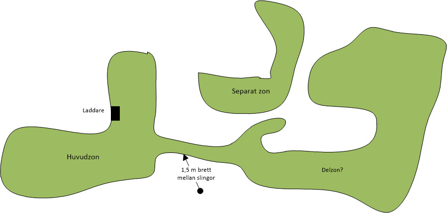

Ang ritningen ovan så tror jag allt att den kan klara den tomten, det Man får tänka på bara är att maskinen skall ha plats att kunna backa back samt snurra runt om den kommer fram till kanttråden, detkan vara någon av passagerna där som ser lite trång ut kanske.

Så nu är allt installerat och klart för en första körning. Totalt 450 meter tråd med huvudzon och separat zon blev det. Men ett stort problem uppstod vid start av Robomowen... När jag fick den för två veckor sedan ville jag kolla så att den fungerade och stoppade i säkringen. Den startade fint och meddelade att den saknade signal. Så långt allt väl med andra ord. Men nu när jag skulle göra installationen så startar den inte i installationsläget med test av laddstation, slinga etc. som manualer säger. Den ställer sig direkt i klippläge. Hur får jag den till inställningsläget igen?

Hittade inget i manualen och min ÅF visste inte heller. Så jag körde igång den helt enkelt och la in zonerna manuellt. Första kantklippningen på maxhöjd med en hink pegs tillgängliga. Inga större problem.
