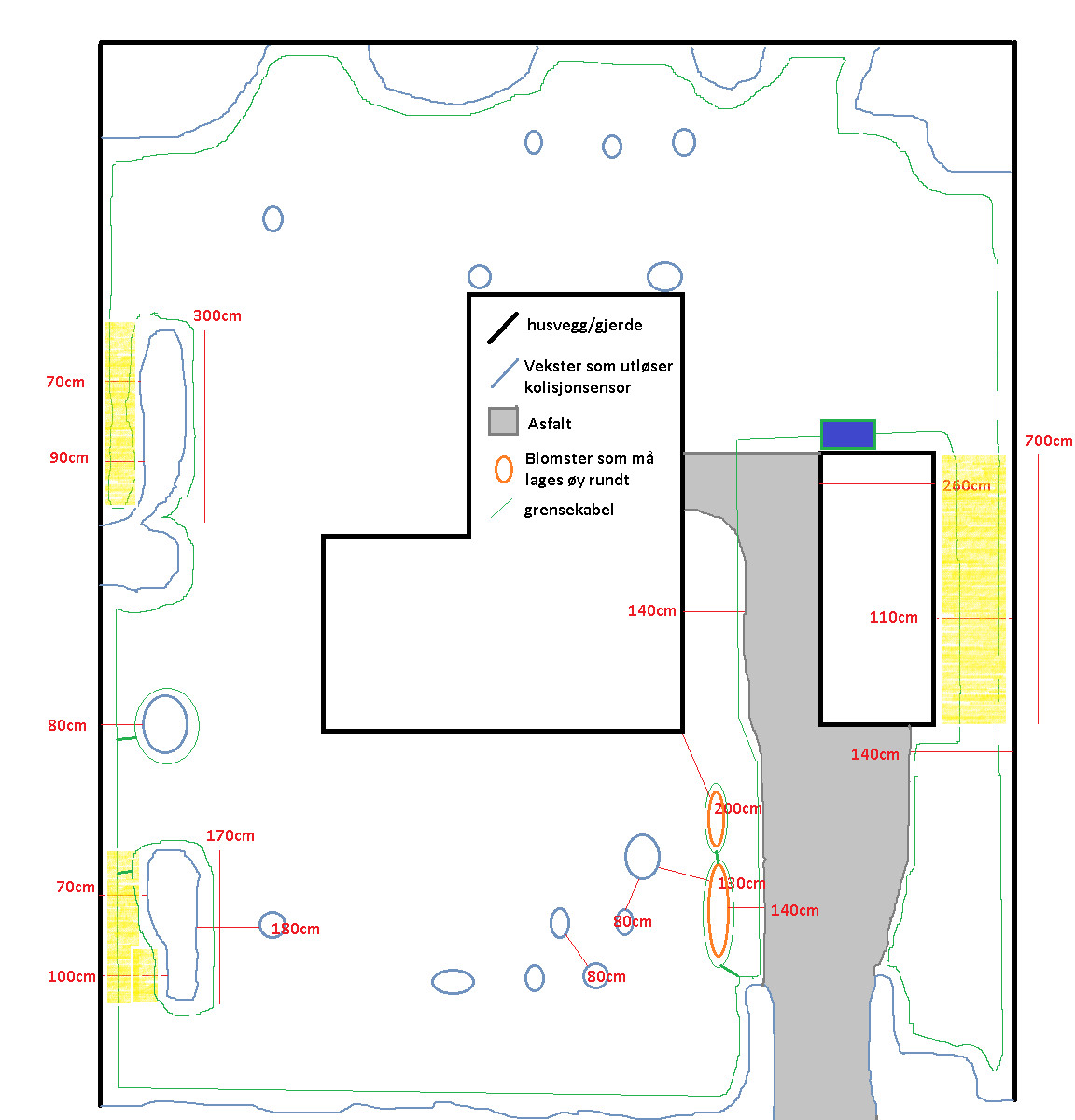

Dere som har erfaring med RS630; Tror dere den vil klare min tomt?
Jeg legger ved en tegning av hagen. Hele tomten er 1050kvm. Området som skal klippes er ca 850kvm. Områdene jeg er usikker på om den vil klare er merket med gult på tegningen. Kabelen som er tegnet inn er slik det fungerte best for bosch'n som ble stjålet.
Tomten er helt flat.
Mellom garasjen og gjerdet er det 110cm. Bosch'n klippet ikke her, men den hadde ingen problemer med å følge kabelen. (Gresset fikk aldri vokse fordi klipperen rullet her hele tiden.)
Til venstre på tegningen er to gule felt hvor det bare er 70cm mellom gjerde og busk. På det smaleste er det 15cm mellom kablene og 27cm fra kabel til gjerde/busk. Boschen klarte fint å gå her også, men den klippet jo aldri. (Hvis de hadde fikset buggen som gjorde at klipperen aldri klippet kant, ville den nok ha klippet.)
Tror dere rs630 vil klare denne tomten?
