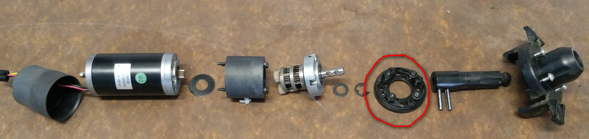

TIPS: Kolla skruvarna som håller ihop era planetväxlar på drivmotorerna till hjulen annars får ni snart köpa nya drivmotorer! Min ena motor låste fast hjulet. Det visade sig att skruvarna (4 st per planetväxellåda) delvis hade gängat ur sig. Av snedbelastningen slets det hårt på kugghjulen. Smuts trängde in i fettet. Det blev till att rengöra och fetta om. Sedan dra fast skruvarna med Loctite. Nylevererade motorer lär ha gänglåsning på skruvarna.

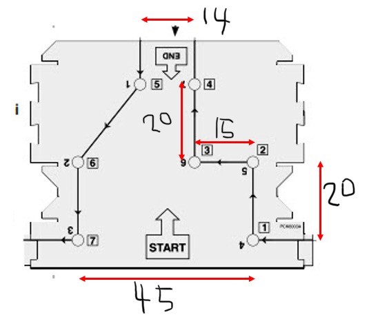

Mått i centimeter:T Tobb K skrev:Hej.
Är det möjligtvis någon här i tråden som har kvar sin pappmall, för att lägga in/utgång för smal-passage?
Jag ärvde en RS630 vid husköpet men mallen saknas och nu skulle jag behöva lägga en smal passage mellan två zoner. finns det möjligtvis någon vänlig själ som skulle kunna mäta av sin mall och ange de måtten som bilden illustrerar här nedan (röda pilarna) alternativt om någon vet att det finns att hitta på webben, har sökt men utan resultat. Tacksam för hjälp
Är det skruvarna i den inringade delen du menar ?J Johan_F skrev:TIPS: Kolla skruvarna som håller ihop era planetväxlar på drivmotorerna till hjulen annars får ni snart köpa nya drivmotorer! Min ena motor låste fast hjulet. Det visade sig att skruvarna (4 st per planetväxellåda) delvis hade gängat ur sig. Av snedbelastningen slets det hårt på kugghjulen. Smuts trängde in i fettet. Det blev till att rengöra och fetta om. Sedan dra fast skruvarna med Loctite. Nylevererade motorer lär ha gänglåsning på skruvarna.![]()
Hej, jag har testat och det fungerar!T Tobb K skrev:Ja strax efter jag postade min fråga så sprang jag också på denna video på robomows supportsida men jag är rädd att det kräver den senaste mjukvaran för att fungera? och dess värre är min rs630 av 2013 modellen och går således inte mjukvaruuppdatera till nyaste versionen. Är det någon med en 2013 som testat smal passage med ö varianten?
