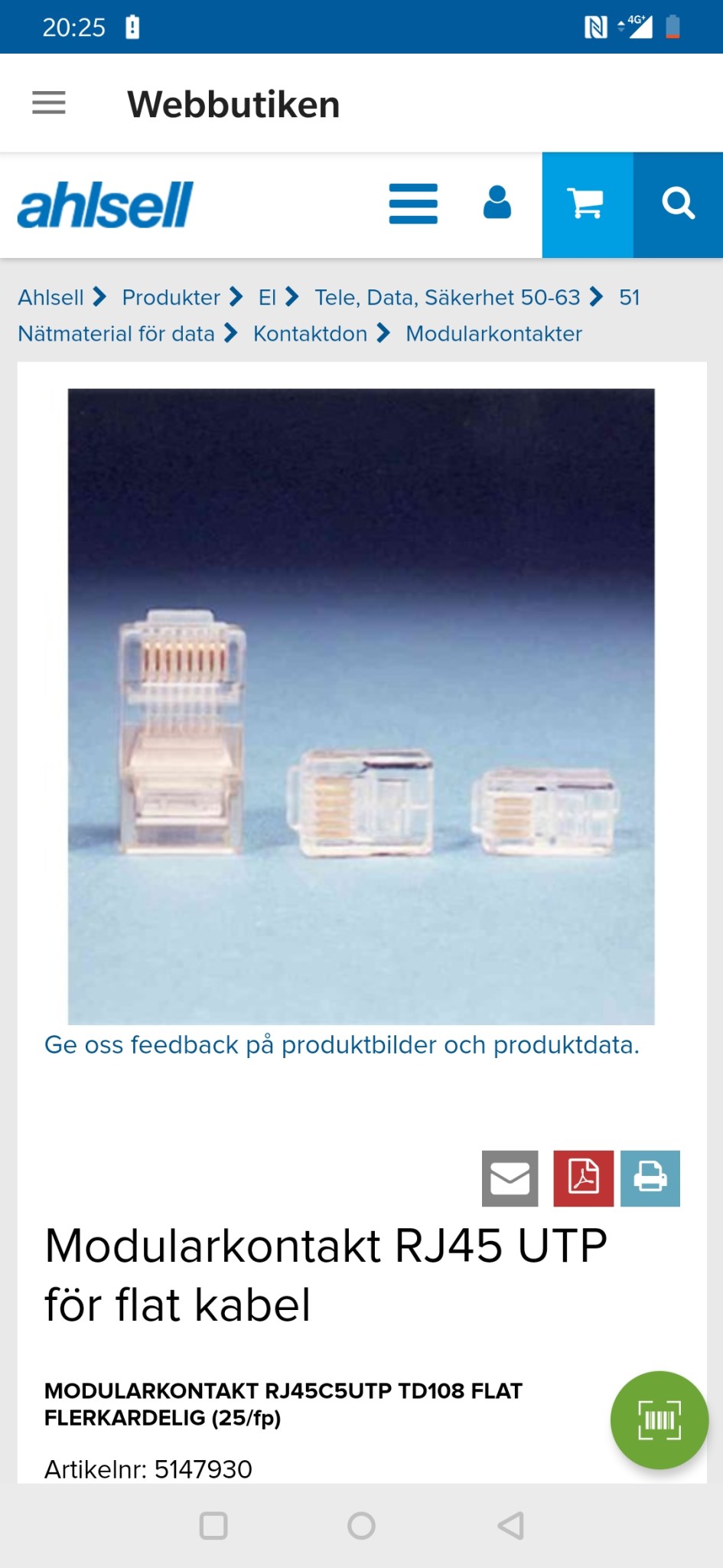

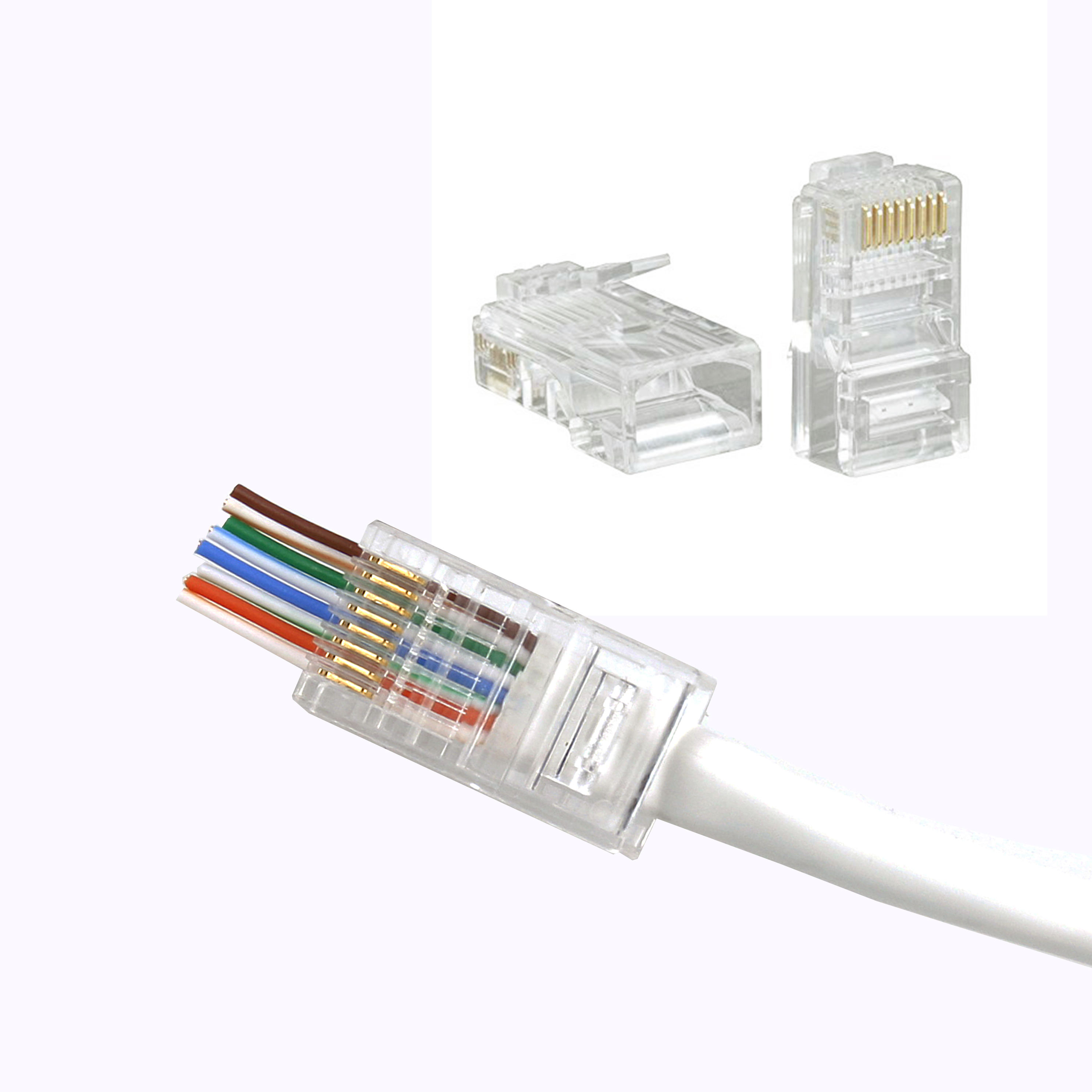

Hej, ska kontaktera massvis med rj45or och när jag gjort detta tidigare då har jag köpt dom på Kjell o Co eftersom att deras rj45a levereras med en stödskena (se bild) vilket gör installationen super enkel. Men idag köpte jag ett paket på Ahlsell och dom kom utan "stödskena" (se bild)... Det tog mig mer än en timma att kontaktera 1st CAT6. Är det någon annan som upplevt detta och håller med om att det nästan är omöjligt att kontaktera utan stödskena eller är min teknik skit? Och vilka Rj45 skulle ni rekommendera?
  • RJ45-kontakter för rund Cat. 6 UTP-kabel utan stödskenor från en webbutikssida.
  • RJ45-kontakter utan stödskena för flat kabel visade på Ahlsells webbutikssida.

Ska du kontaktera på flat kabel? Jag kan förstå varför en sådan inte behöver stödskenan men för vanliga runda kablar är den oumbärlig.

Japp, det är rundkabel. :/ Antar att jag får köpa på Kjell o Co då det har funkat skit bra innan men kändes förjävligt att det tog så långt tid att kontaktera 1CAT6 och nästan lite pinsamt t.om

Jag frågade t.om dom i butiken om dom hade inne något annat men det var bara den dom hade på lager så antog att det skulle funka till rund också... Känns väll som att rund cat6 är det absolut vanligaste eller? :o
Det finns ett smidigt system där man trär trådarna genom modularkontakten och sedan använder ett verktyg som både pressar och klipper trådarna.

Kontakterna som du köpte på Ahlsell, är dem CAT5 eller CAT6?
"Stödskenorna" ingår i standarden för CAT6 kontakter men inte för CAT5 ifall jag förstått det hela rätt.
