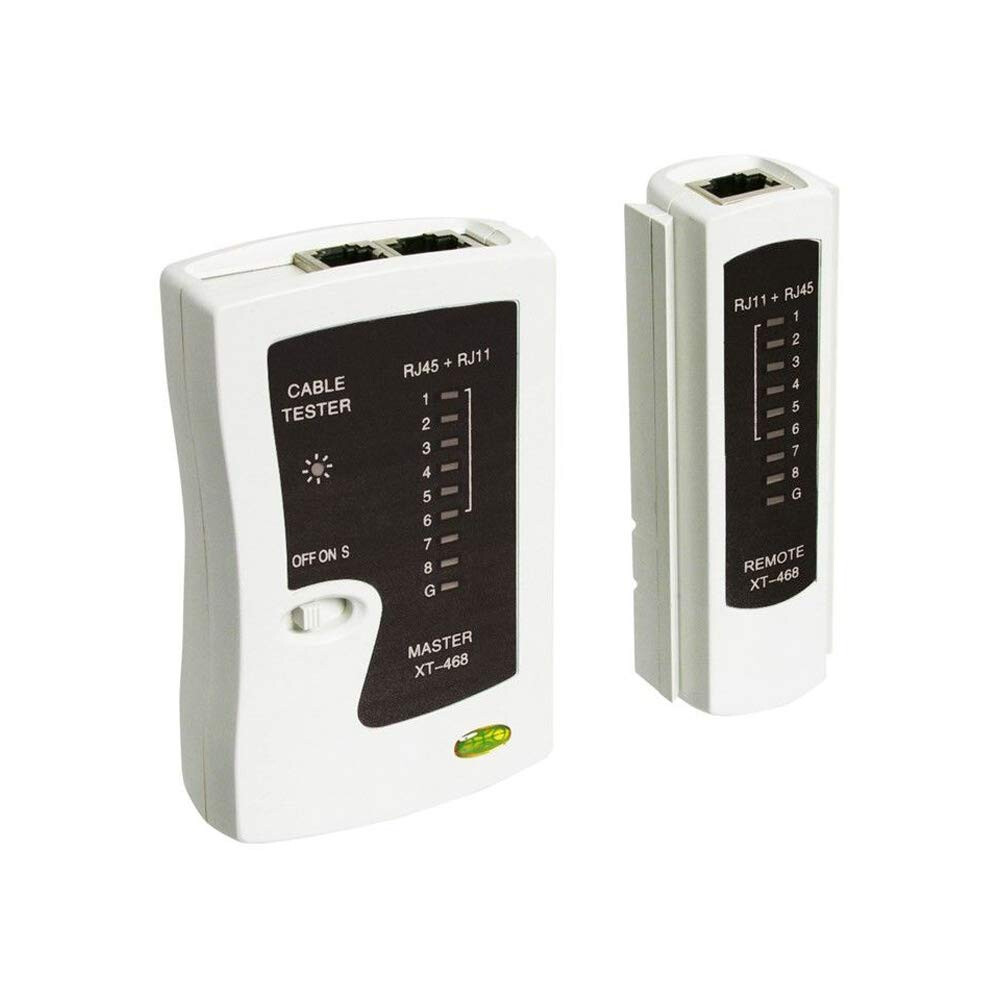

En kabeltestare, tex https://www.kjell.com/se/produkter/...ibotech-kabeltestare-for-natverkskabel-p38439 hjälper att hitta sladdar utan kontakt eller felkopplade.
Bor tyvärr långt ifrån en kjell-butik. Här finns biltema, clas, byggmax. Jag är el-ingenjör och har kopplat mycket el i mina dagar inom industrin men har lyckats hålla mig borta från att dra nätverkarneri68 skrev:

Gåtan är löst!
I värmen och villan kom jag på att jag aldrig hade testat min egengjorda kabel mellan POE-switchen och kameran. Jag satt här och testade den mellan en laptop och vägguttaget.
När jag kopplade in kabeln mellan poe switchen och kameran funkade allt perfekt!
Skruvade isär vägguttaget och där var det kopplat enligt A-standarden av någon anledning?
Så, vägguttag med A genom min kabel som är kopplad B till min laptop , funkar EJ
Nätverkspryl -> min kabel -> annan näverkspryl FUNKAR!
Nån som är mer kunnig än jag på nätverk kanske kan reda ut varför det är så...
Nu vet jag i alla fall att om jag ska göra fler fasta nätverksuttag i framtiden så ska jag koppla dess keystone enligt B, vete fan varför man i huset har kopplat med A

Det fungerar väl för att det är kopplat likadant i båda ändarna och prylarna bryr sig inte om färgen men de bryr sig om att det är kopplat likadant i båda ändar.

Så länge båda ändar i kabeln är kopplad på samma sätt så spelar det inte någon roll.S steve5432 skrev:
Kontrollera att den andra ändan av vägguttaget också är A.
Så
patchpanel A <-> vägguttag A är helt ok att sen koppla med en B-B kabel som går till dator

Ja, det är något annat fel här. Som sagt så spelar det ingen roll om du kopplar en T568A patch-kabel i ett T568B uttag. Det fungerar fortfarande. (Hela mitt hus är t ex kopplas T568A ty detta är den officiella europeiska standarden och den kullen dör jag på!
Nej, jag har fått ge mig...)
Om du däremot kopplar en kabel (patch eller i den fasta installationen) 'A' i ena änden och 'B' i den andra så har du gjort en s.k. crossover kabel.
Sådana fick vi göra på den gamla goda tiden när vi ville koppla samman två datorer utan hub eller switch (dessa hade vi nämligen inte råd med). Att koppla en sådan kabel i en hub/switch fungerade inte då.
Men gör det nu. Idag så har all utrustning s.k Auto MDI/MDIX, dvs porten känner av om det sitter en rak eller korsad kabel i uttaget och ställer in sig därefter. (Det är tekniskt sett inte obligatoriskt på 1Gbps portar, men blev av praktiskt skäl oundvikligt, så alla implementerar det).
Så det är något annat som är lurt här.
