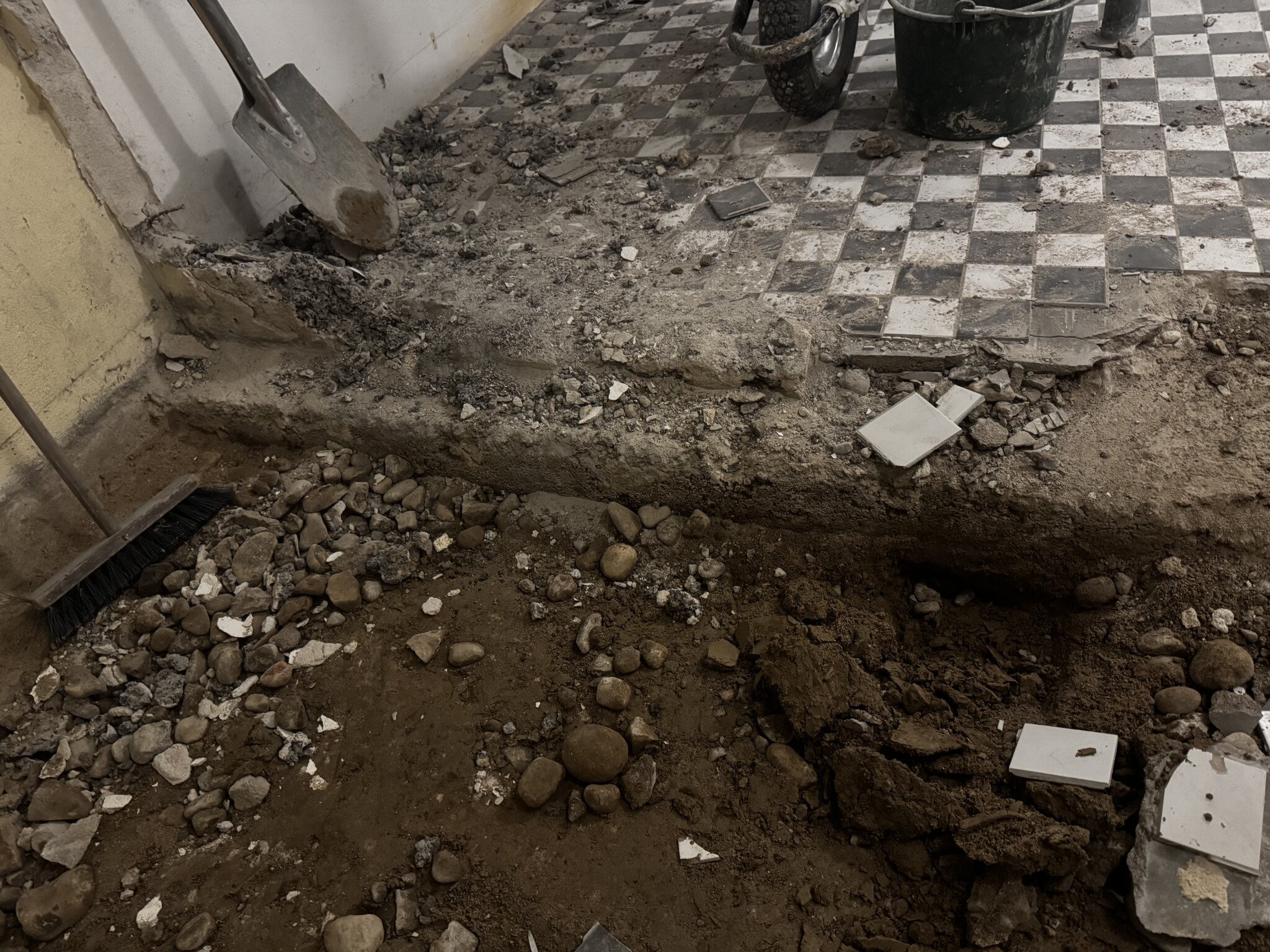

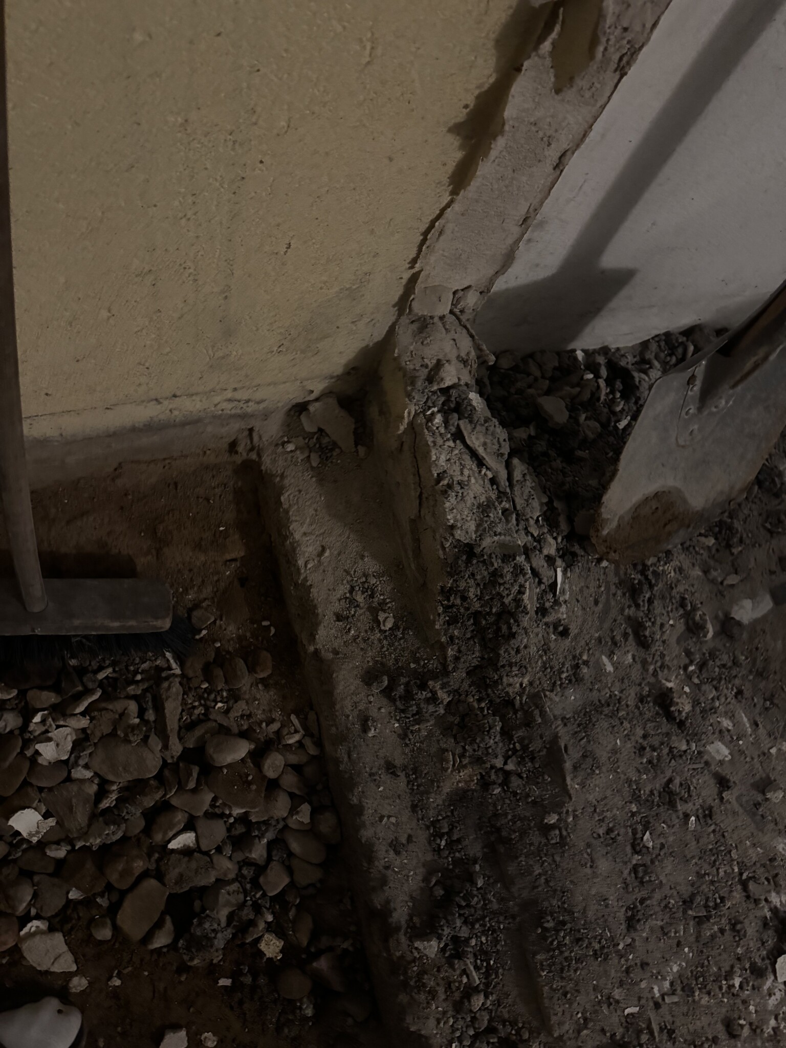

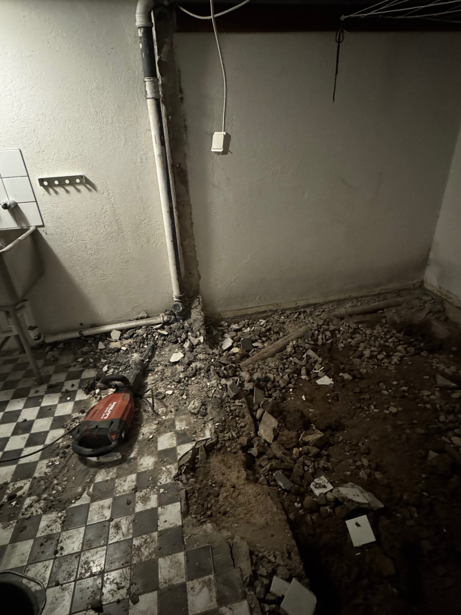

Har påbörjat bildning av källargolv och icke bärande mellanvägg.
När jag inspekterade fundamentet till den icke bärande väggen blev jag dock fundersam.
Själva väggen är 7 cm tjock och består av lättbetong, medan fundamentet är nästan 30 cm brett och cirka 20 cm tjockt, gjutet i betong men utan armering. Jag kommer behöva bila bort själva fundamentet. Hur ser ni på saken borde jag be någon ta en titt ?

Hur har du bestämt att väggen är icke-bärande?
Baserat på arbetsberedningen från 1945 framgår det tydligt att de icke bärande mellanväggarna ska uppföras av lättbetong.
Om du är säker på det så. "Foten" är där för att fördela trycket från väggen, och det väggen ev. bär.
