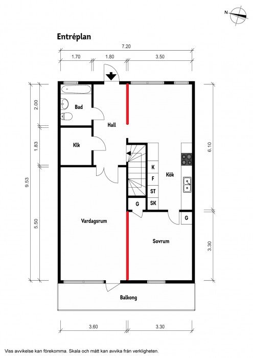

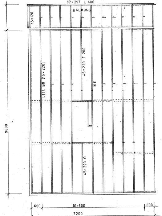

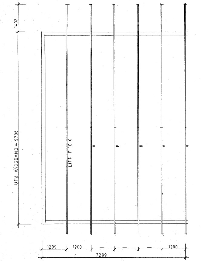

Vi håller på att fixa lite hemma och jag har lite funderingar angående några väggar.
Jag har markerat väggarna i rött som vi vill ta bort, om det är möjligt utan att förstärka upp med något.
Ritning av entreplan i ett radhus med vissa väggar markerade i rött för eventuell borttagning.

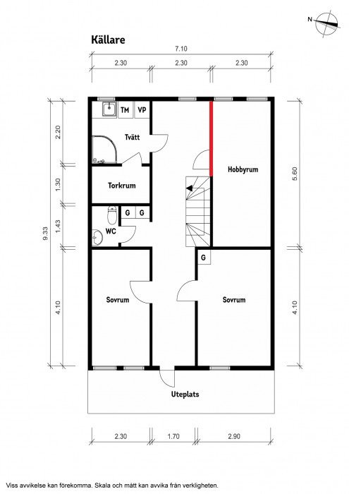

Ritning över källare i sutteränghus med en vägg markerad i rött som föreslås att tas bort.
Det är ett radhus i sutteräng.

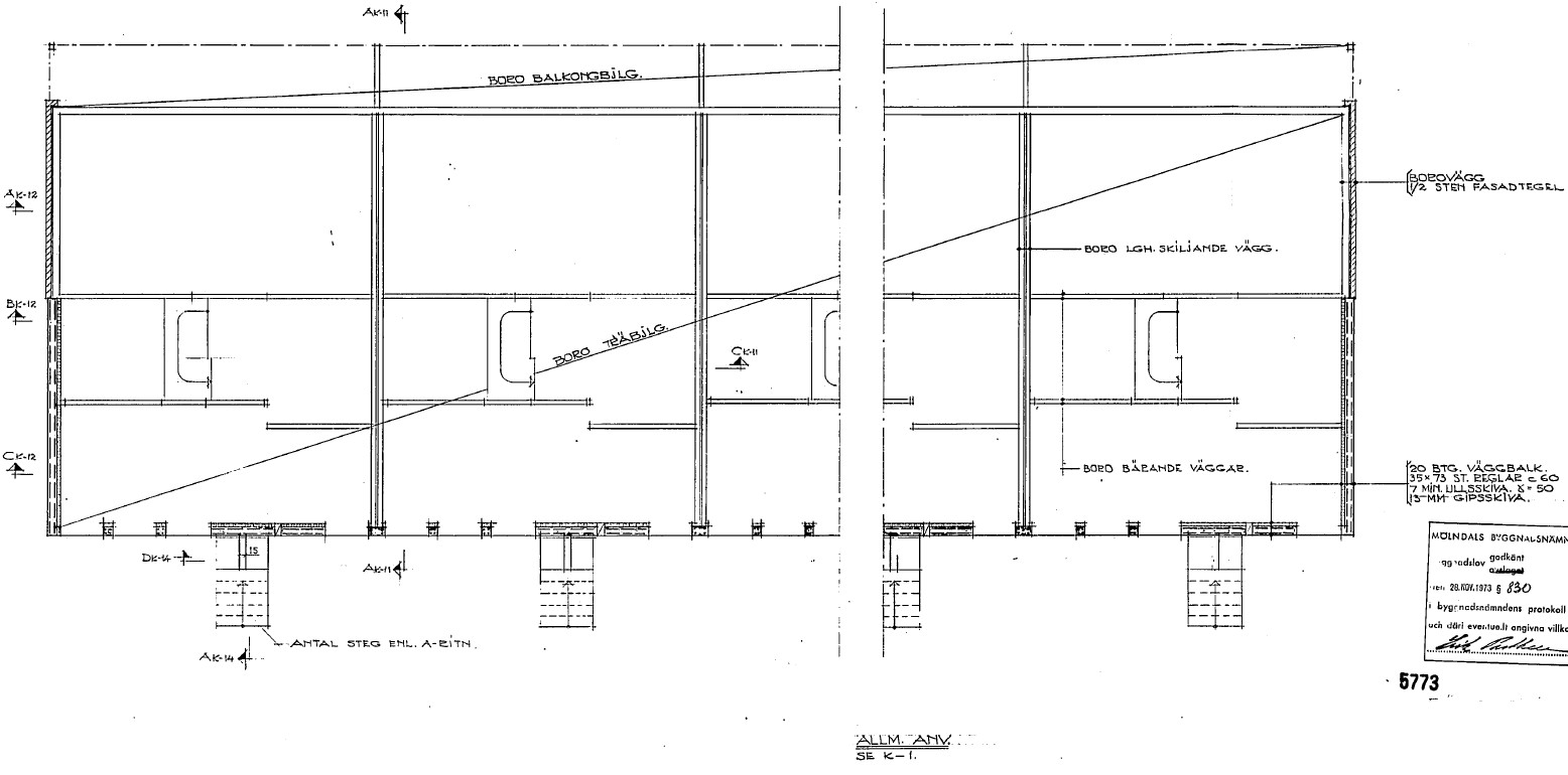

Här är ritningar vi fått av kommunen.

Någon som vet?

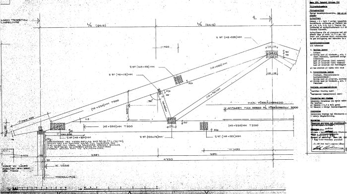

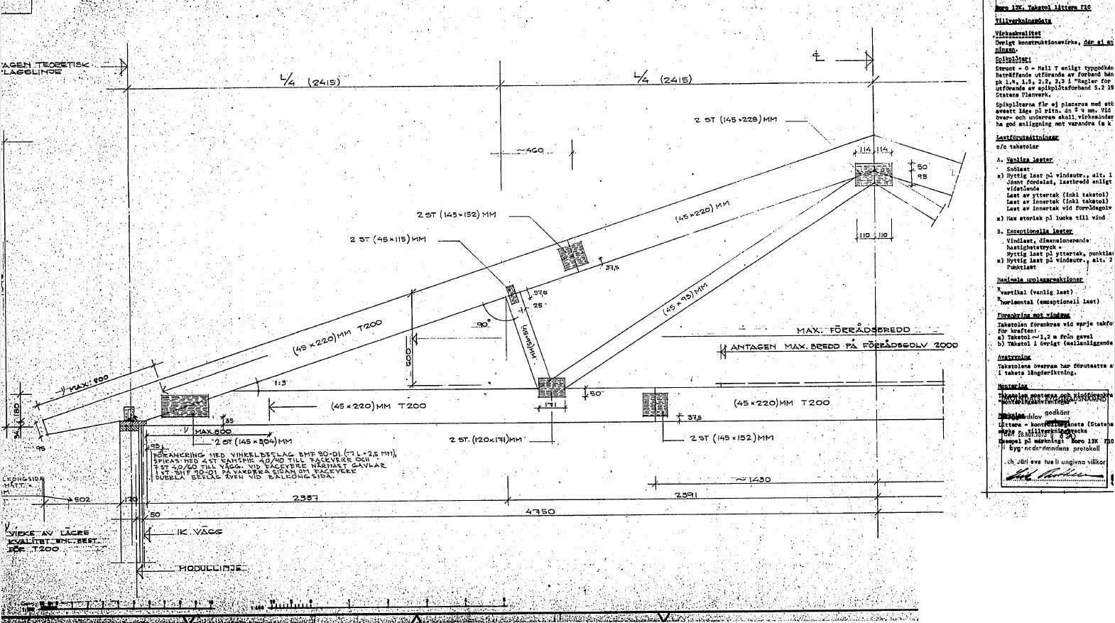

Ingen av mellanväggarna på det övre planet är bärande eftersom takstolarna är fribärande mellan ytterväggarna. Inte heller den rödmarkerade väggen på källarplanet är bärande. Bärande väggar på detta plan ligger i rät vinkel i förhållande till den röda.
