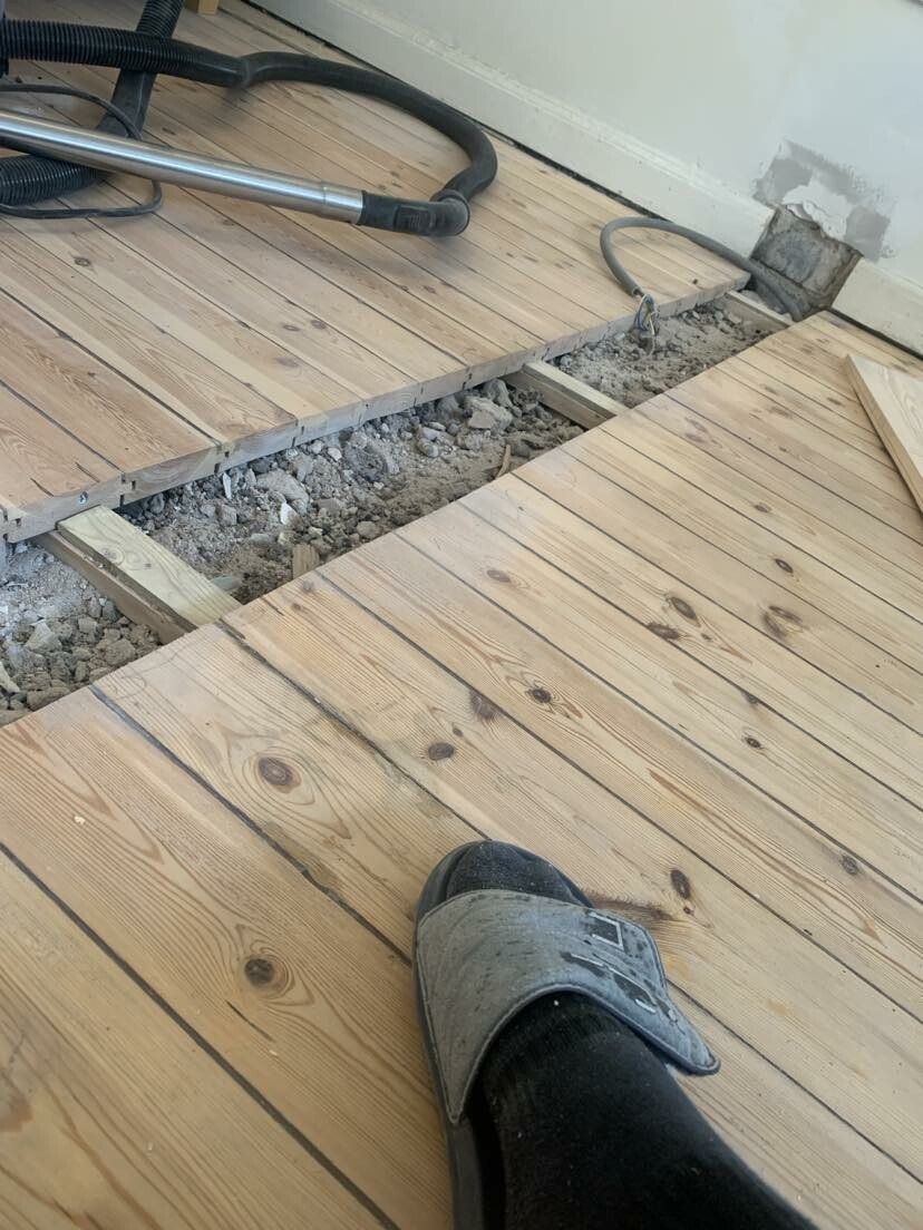

Skakar liv i en gammal tråd, men @simonnnn jag är nyfiken på hur du sist- och slutligen gjorde och hur det blev!
Hej! Kul att du frågar, det har gått bra. Jag brukar alltid lägga upp lite "efter-bilder" men har glömt här.

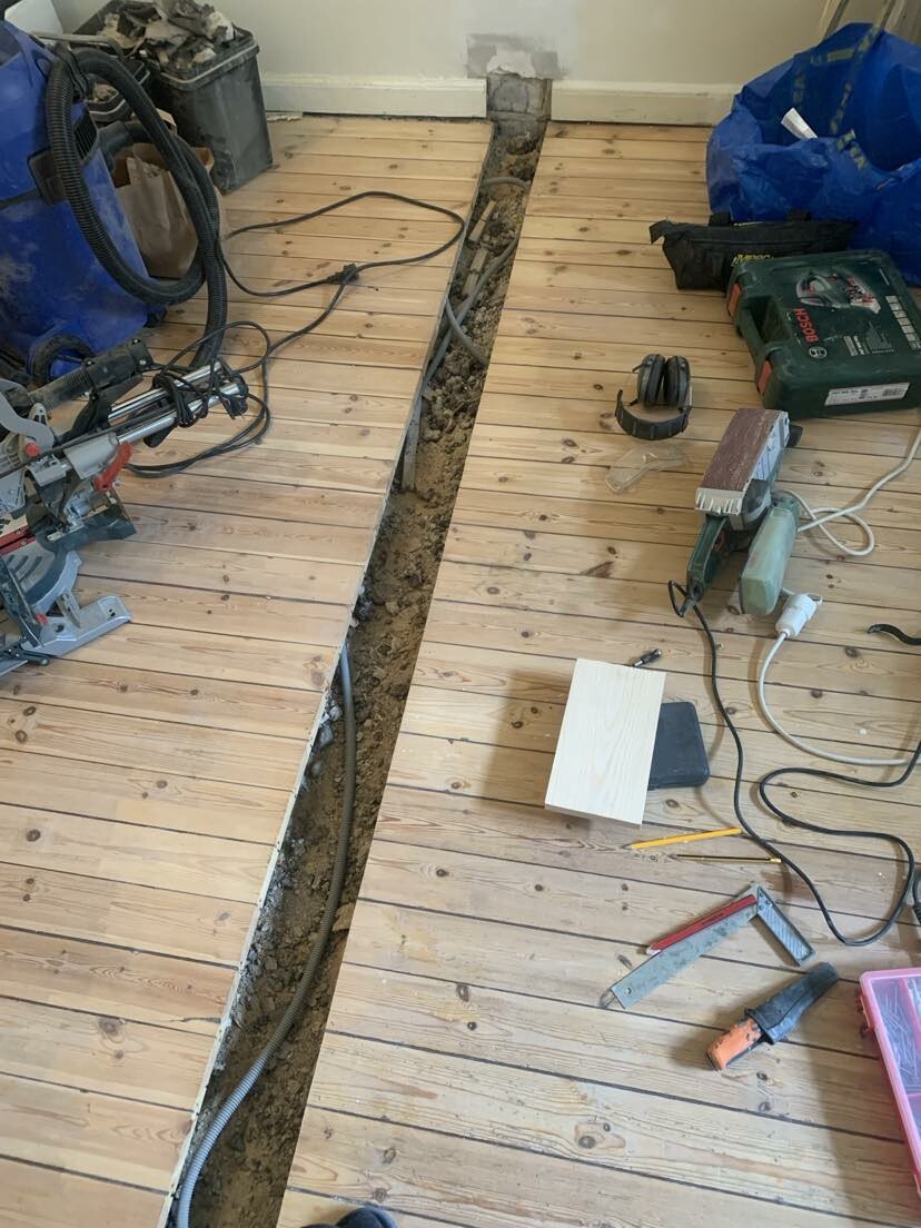

Bild 1: Steg 1, såga befintliga plankor så att "hålet" är jämnstort överallt, så gott det gick.

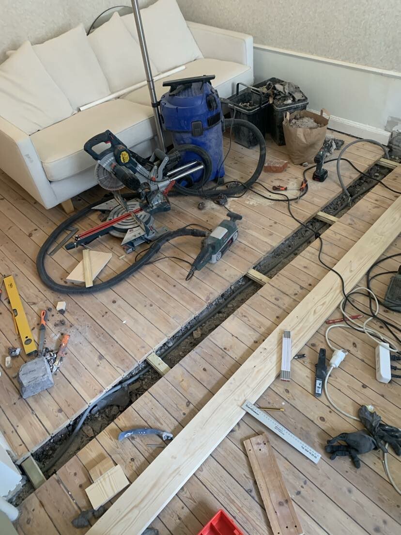

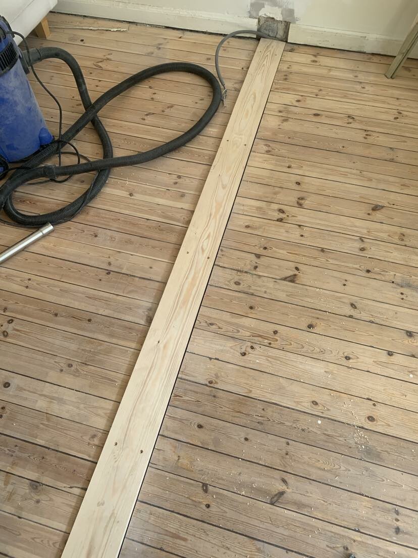

Bild 2 & 3: Förbereda de små träbitarna som den nya plankan skulle vila på.
Renoveringsprojekt: Sågade plankor och verktyg på trägolv, förbereder ersättning av planka i äldre hus. Verktyg och dammsugare vid sidan.
Golv med borttagna plankor, hål i underlaget, stödbitar på plats, dammsugare i bakgrunden. Teporsladd på foten.

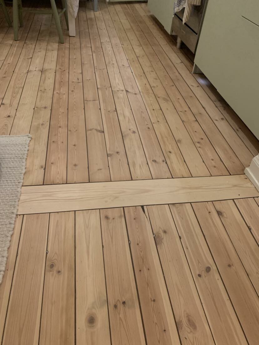

Bild 4: Plankan typ på plats men mycket jobb med slipmaskin osv för att få den att passa in både på bredden och höjden, stora höjdskillnader överallt på golv från 1920 och detta var ju två olika rum innan..
Ny planka på plats i trägolv från 1920, slipad för att passa in. Synliga höjdskillnader jämnas ut, dammsugare syns i bakgrunden.
Bild 5: Färdigt! Pluggat, fogat, såpat osv. Nu ska bara tiden göra sitt så att den nya plankan får lite mer samma ton som de gamla, men fint redan nu tycker jag. Det var en hel del jobb men det blev riktigt bra tycker jag.

Ett tips kan vara att sätta "stöden" under den nya plankan lite tätare, dvs. flera, detta för att kunna ha fler skruvar i den nya plankan och därmed vara säker på att den nya plankan sitter fast och trycks ner så bra som möjligt, speciellt eftersom alla plankor inblandade lever sina liv och vill slå sig åt olika håll och allt lutar :) Detta är nog enda jag skulle gjort annorlunda om jag gjorde om.
Mvh Simon
