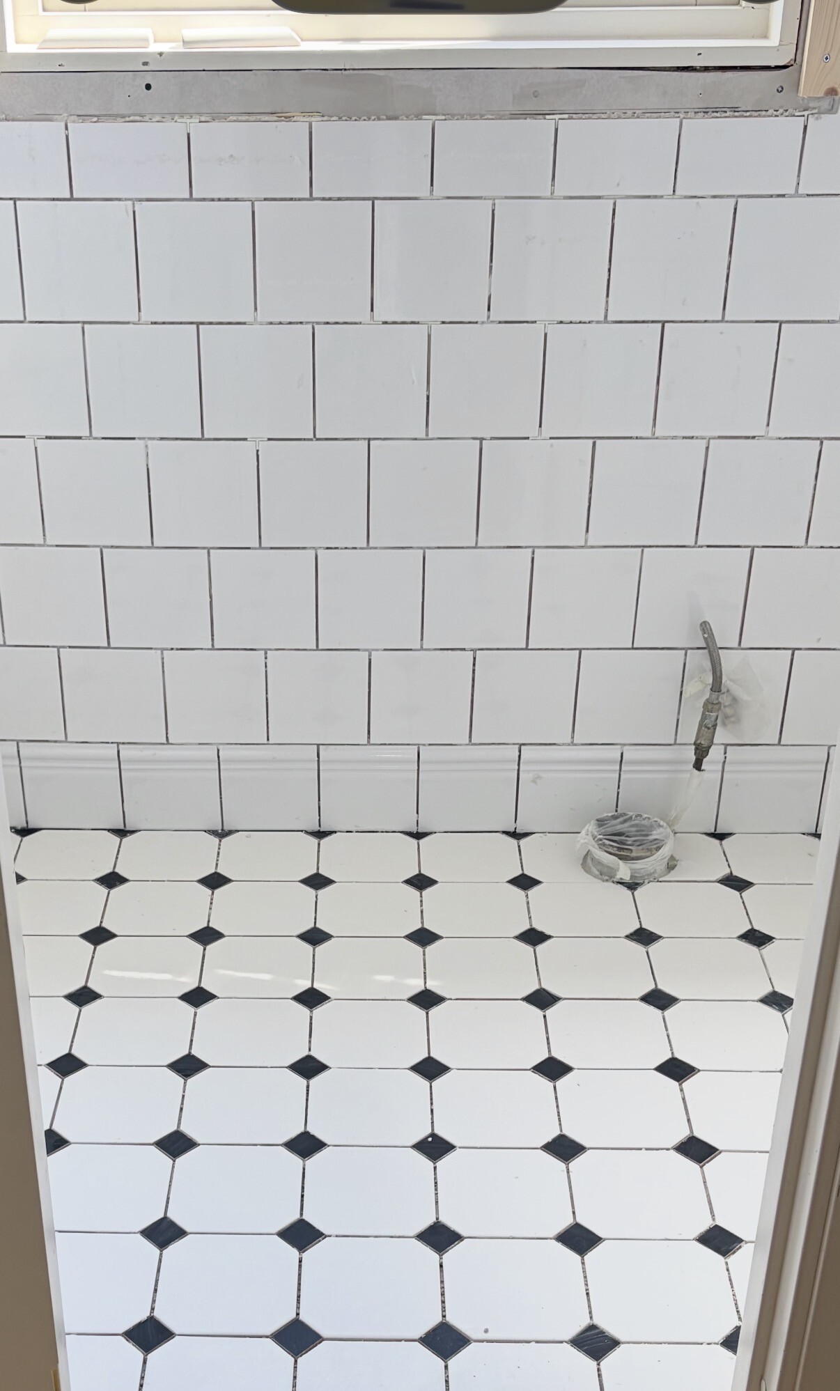

Har idag äntligen kaklat färdigt toan !
Fått en helt ny respekt för kakelsättare som jobbar med det här.
Min rygg är i spillror.
Kan säga att golvet var sjukt pilligt med tossetterna och octagonplattorna !
återstår fogning och silikonfog
Blir lite konfunderad om övergången golv vägg - skall det vara silikon ?
Vägghören mot varandra - det vet jag
Vilket gör man smidigast först ? Kakel fogen eller silikonfogen ?

Beror lite på den bakomliggande konstruktionen. Betong i väggar och golv, ja då behövs i princip inte silikon, annat än möjligen av estetiska skäl om man får skurna plattor mot hörnen. Då kan man snygga till skarven med lite silikon.
I andra fall, tja vägghörn kan man silikona, efter fogning. Övergång golv vägg samma där. Se bara till att silikonet inte bottnar i vägg-/golvövergången Bör vara lite fog först/underst/ i botten så att ev fukt under kakelplattor på väggar kan vandra fritt mot golvbrunn. Bottnar silikonsträngen i vägg-/golvövergången blir det ju ett stopp så fukten inte kan vandra mot golvbrunnen.
