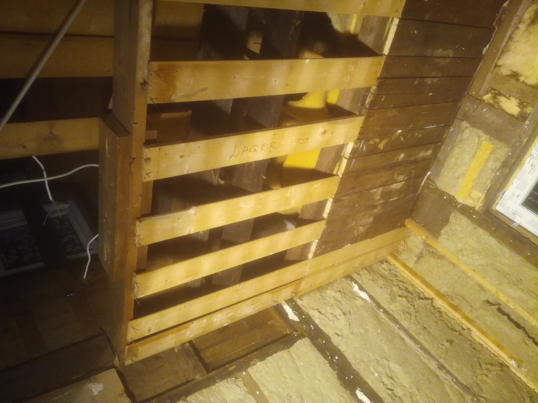

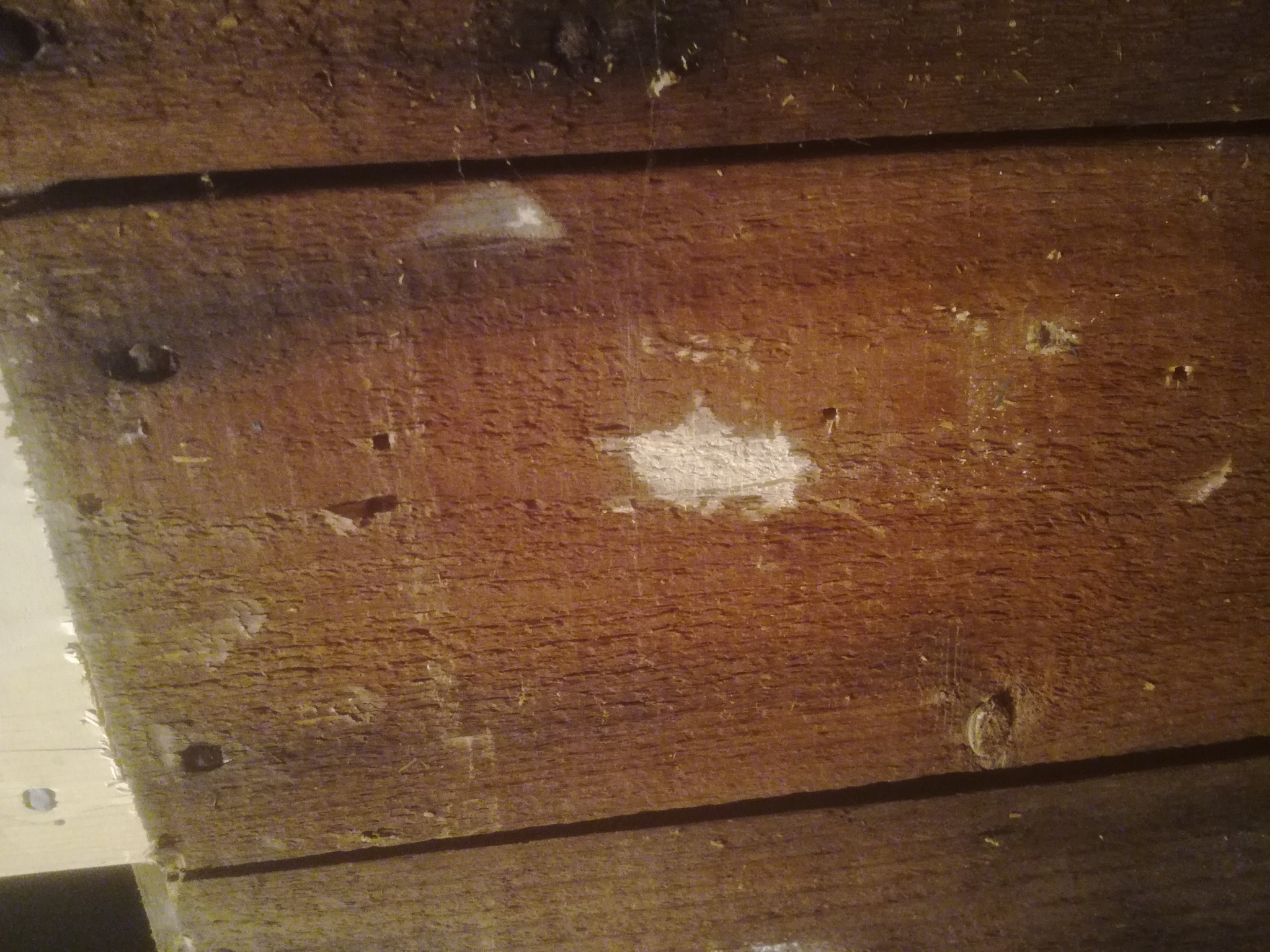

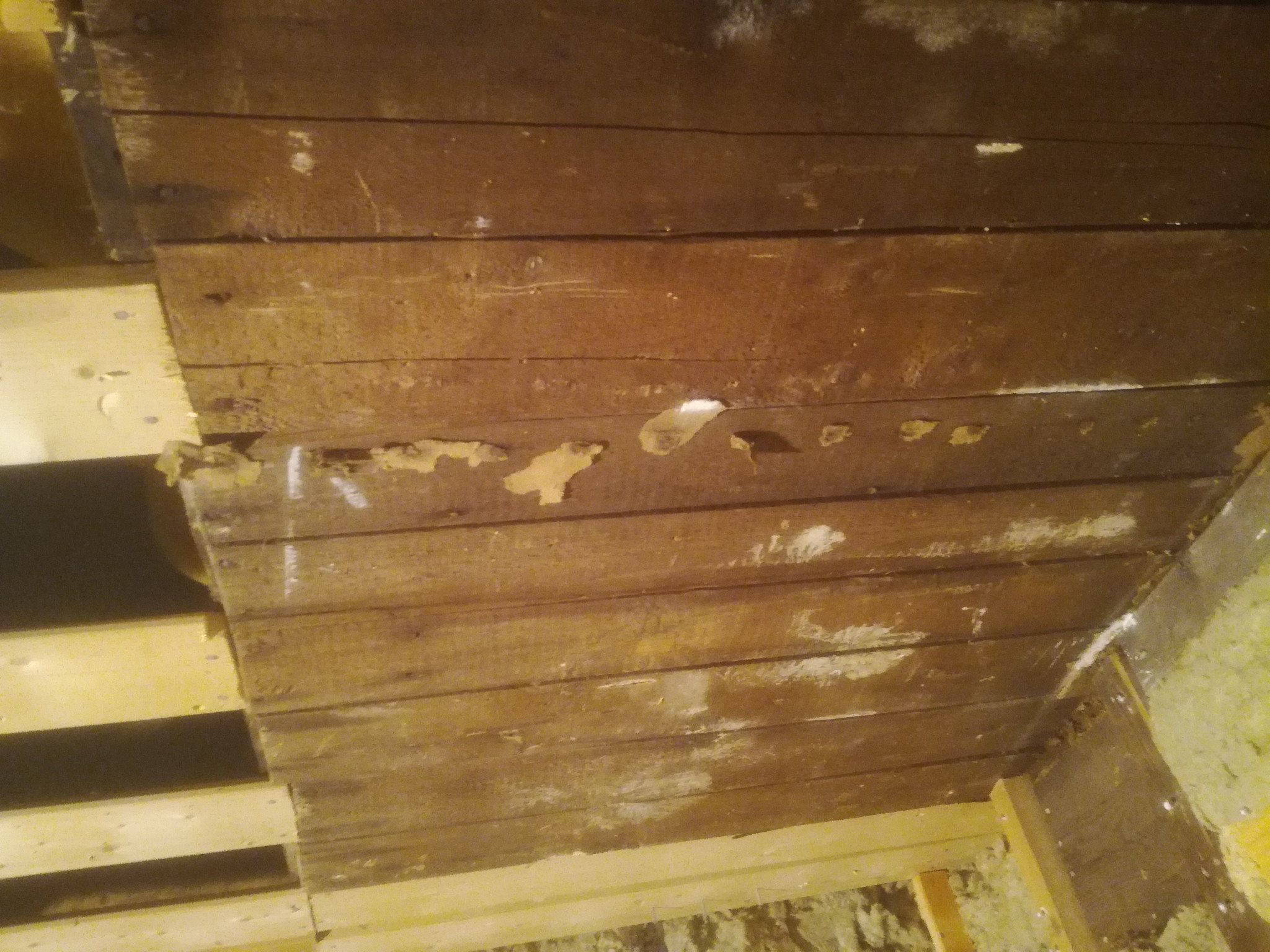

D D746 #1 Medlem · 32 inlägg 16 nov 2017 21:39 D746 Medlem 32 inlägg 16 nov 2017 21:39 #1 Rivit bort dåligt plank, det här längst mot väggen känns friskt, men lite vita fläckar här å där, göra rent och behålla eller byta ut? Ena takbjälken är svart, men suttit där sen 1905, torr. Byta ut eller behålla? Inloggade ser högupplösta bilder Logga in Skapa konto Gratis och tar endast 30 sekunder Inloggade ser högupplösta bilder Logga in Skapa konto Gratis och tar endast 30 sekunder Inloggade ser högupplösta bilder Logga in Skapa konto Gratis och tar endast 30 sekunder
GoForIt #2 Medlem · Jönköpings · 5 461 inlägg 17 nov 2017 08:47 GoForIt Medlem Jönköpings 5 461 inlägg 17 nov 2017 08:47 #2 Vad är syftet med renoveringen/bytet? Är virket bara friskt, och inte angripet på något sätt går det ju normalt att behålla.
S Stefan1972 #3 Medlem · Västernorrland · 12 012 inlägg 17 nov 2017 09:00 Stefan1972 Medlem Västernorrland 12 012 inlägg 17 nov 2017 09:00 #3 Låt det vara.
