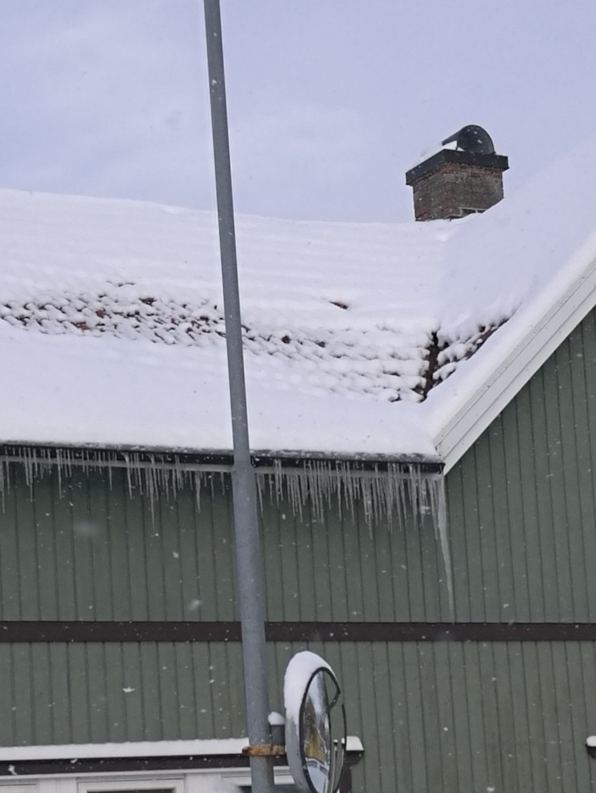

Rivit loss innertak badrum, haft problem med att värme går ut och gör så att snön smälter på taket
Det handlar om vårat badrum på övervåningen. Längst in i badrummet mer specifikt. Se bilder.

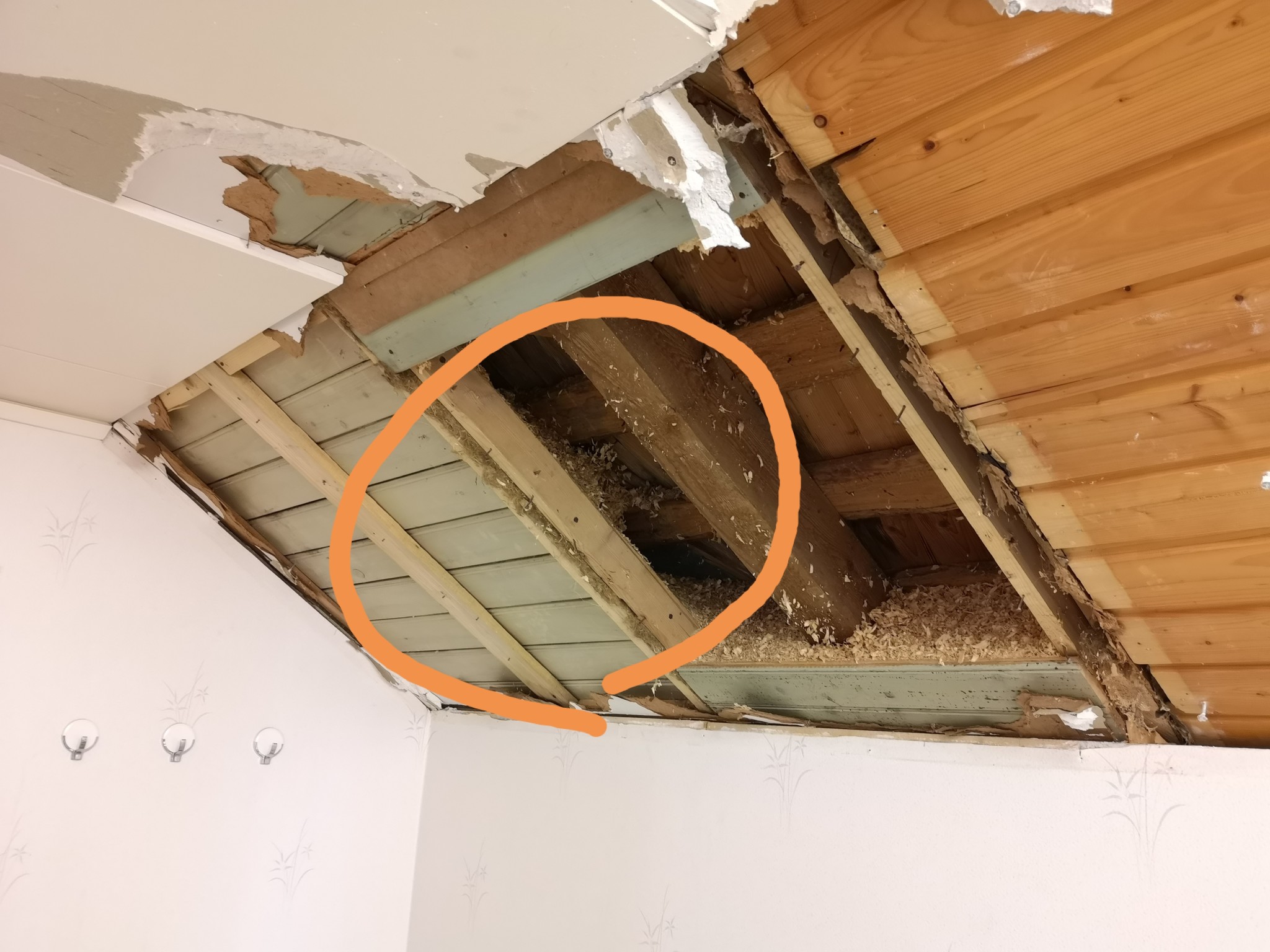

När jag rivit loss gips och innertak så är det isolerat med spån, detta hade rört sig och skapat hål där det inte var isolerat alls. Detta var dock utan någon ångspärr öht. Den delen till höger på bilden verkar ha någon slags gammal ångspärr? Med någon slags pappduk. Hur kan jag tillfälligt åtgärda detta tills vi bestämmer att renovera hela badrummet?
Sätta upp ny isolering där jag kommer åt, och sen plast? Men då blir det bara där jag rivit upp. Jag tog aldrig kort på när jag rivit upp allt där dock. Men det gröna trät är borta. Då hamnar jag mitt i ränndalen på huset.
Jag är novis på detta, men skulle bara vilja ha något tips på bästa lösning tillfälligt något år eller två tills vi renoverar hela badrummet som sagt.

Det går nog inte att få till en vettig fuktspärr i väggen. Jag skulle siktat på att få ett tätt skikt på insidan av väggen. En sprickfri yta och sedan måla med en våtrumsfärg.

Utan dusch/badkar behövs ingen ångspärr.
Det jag hade gjort i ditt ställe är att ta bort hela snedtaket, invändiga, ny isolering och ytbeklädnad efter tycke.
Är det bara en toalett som skall renoveras i framtiden till våtrum så hade jag inte lagt mycket tid och pengar på det.

Tack för svar! Nä precis man vill ju inte lägga ned massa tid å pengar till något som ska göras om i framtiden. Men vill gärna få bukt med läckaget därav rivningen.P Pagno skrev:
Är det ingen dusch blir ju kraven lägre. Men det är ändå lämpligt att få en tät insida. I alla fall konvektionstät.
