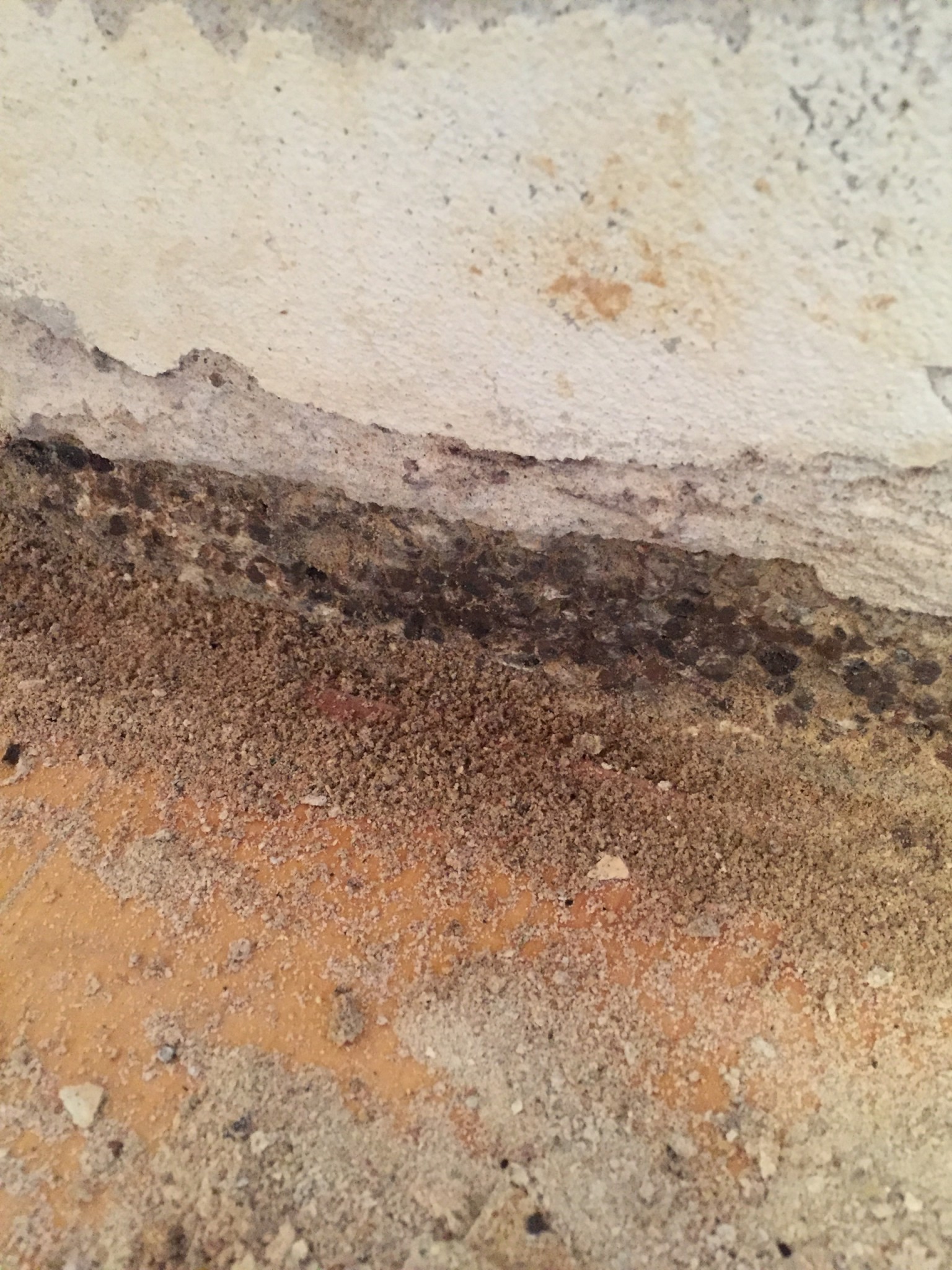

Påbörjar en renovering av gillestugan i ett 70-talshus. Längst ned mot golvet hittar jag detta när jag lossar på den lösa putsen. Luktar fuktigt. Är det bara fuktskada eller är det något allvarligare? Huset är ej omdränerat.
Mvh Oskar
Fukt, kanske lite svartmögel. Jag hade tagit död på det med klorin/boracol och sedan putsa och måla med difföppna produkter!. Samt tycker du ska fundera på om det går att hjälpa dräneringen runt huset på traven.
Sutterängvillan
Tack för svar. Hjälpa på traven, men du att jag skall börja med att inspektera om den är i bra skick/fungerande? Hur avgör man vilken typ av puts som används, om man nu måste putsa med samma?

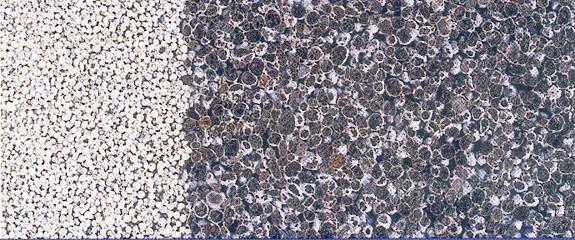

Ser ut som att det kanske kan vara trasig leca, som är nästan svart på insidan av "kulorna".
till vänster ytan på leca, till höger snittyta på isärsågad leca.
Påverkar trasig Leca hur eller om man skall putsa upp det igen?
M
Inte mer än tjockleken på putslagret. Beroende på vilken produkt du använder så bör man, om det blir för tjockt, lägga i i omgångar. Är det jättedjupt kan man mura i med lecabitar, men på din bild ser det inte allt djupt ut.
Dock är det nog fortfarande fuktigt och därmed lämpligt att åtgärda dräneringen.
