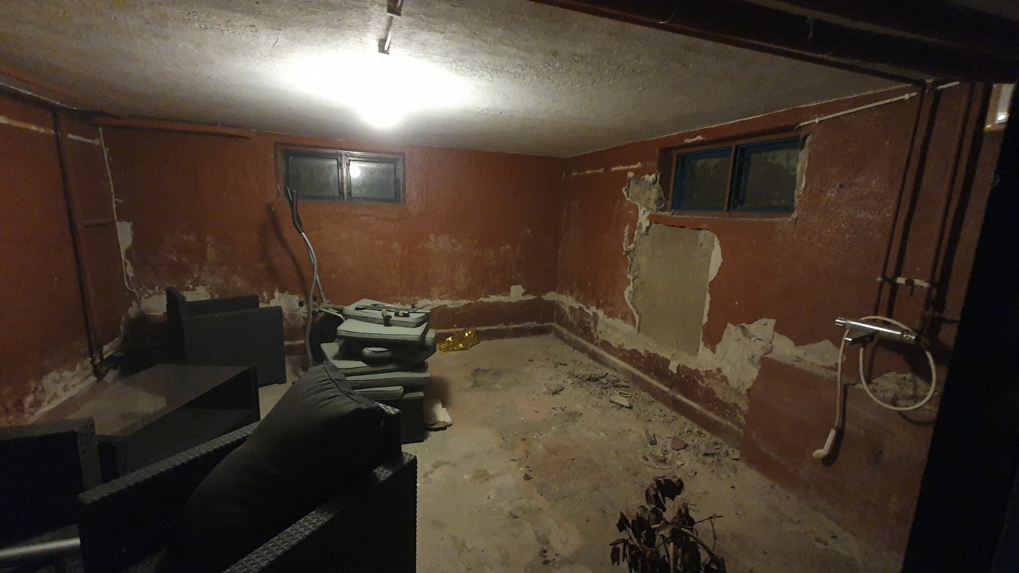

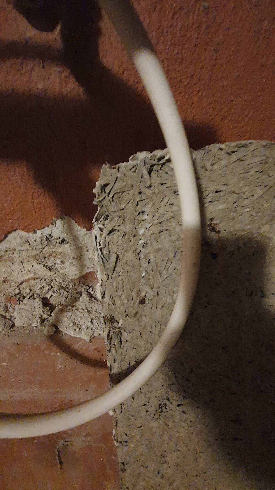

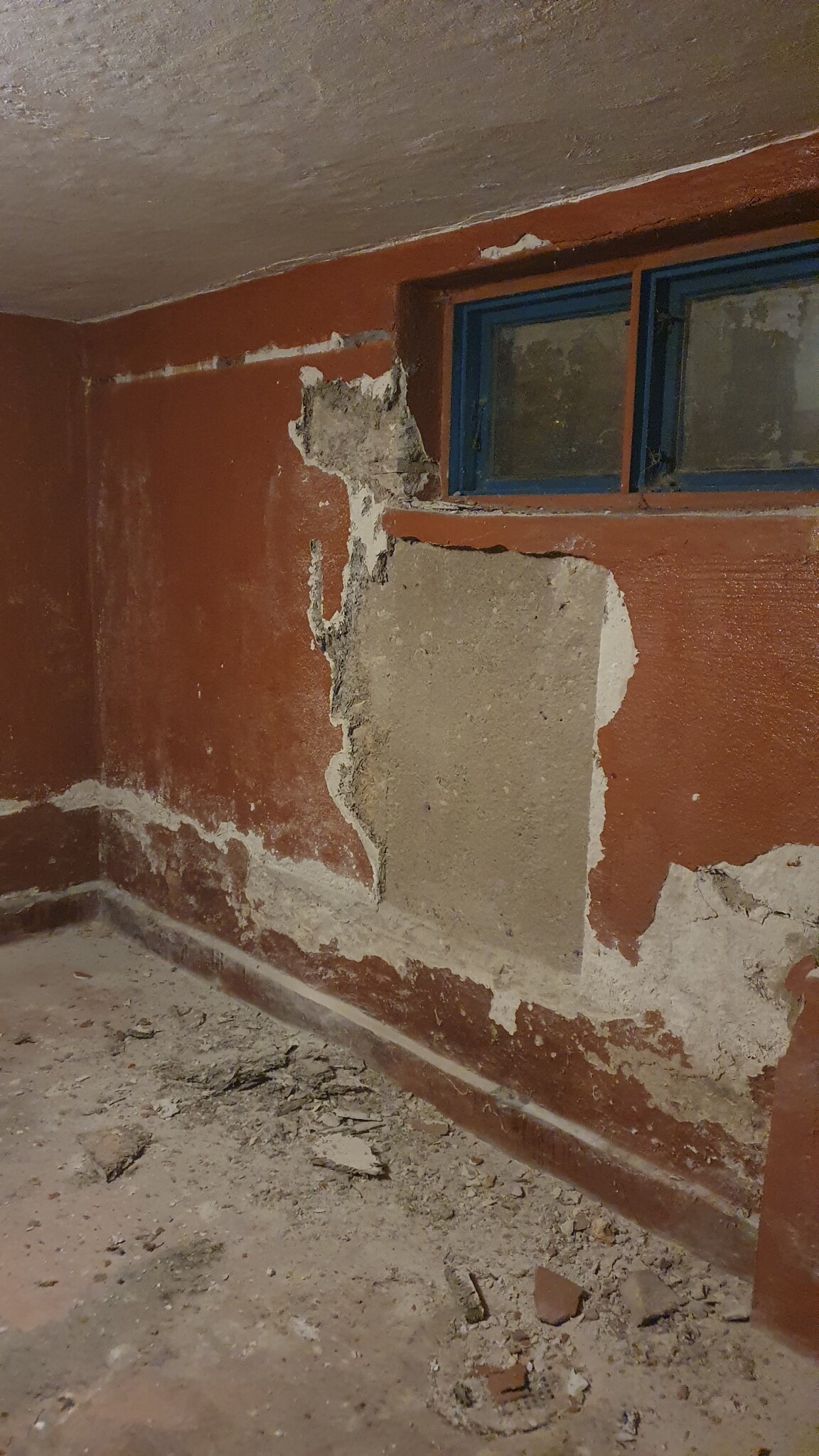

Har påbörjat en renovering i källaren frågan är ska man ta bort allt till yttre betongvägg? En del av väggen är täckt med någon skiva troligtvis från 60-talet när huset byggdes.

Det är en träullitskiva och användes som isolering. Ser ingen anledning att ta bort den om det inte är ngt speciellt du vill uppnå med att få bort den. Mycket arbete med liten vinning.

Behöver tillägga att det är spår av fukt i puts

Behöver också även tillägga att det ska bli ett rum att bo i ,ett sovrum så det ska totalrenoveras.
Ska det vara boenderum, vilket inte är optimalt i en källare, så är det ju en annan sak. Jag skulle i sådant fall börja med utsidan och kontrollera så att dräneringen är ok. Isoleringen ska sitta på utsidan och inte insidan som det är nu, så en utvändig isolering bör du ordna. Men träullitskivan i sig behöver du inte ta bort.
Det dränerades utvändigt för cirka 7-8 år sedan.
Ok, bra! Då borde den fuktpåverkade putsen vara gammal om dräneringen är utförd korrekt.
