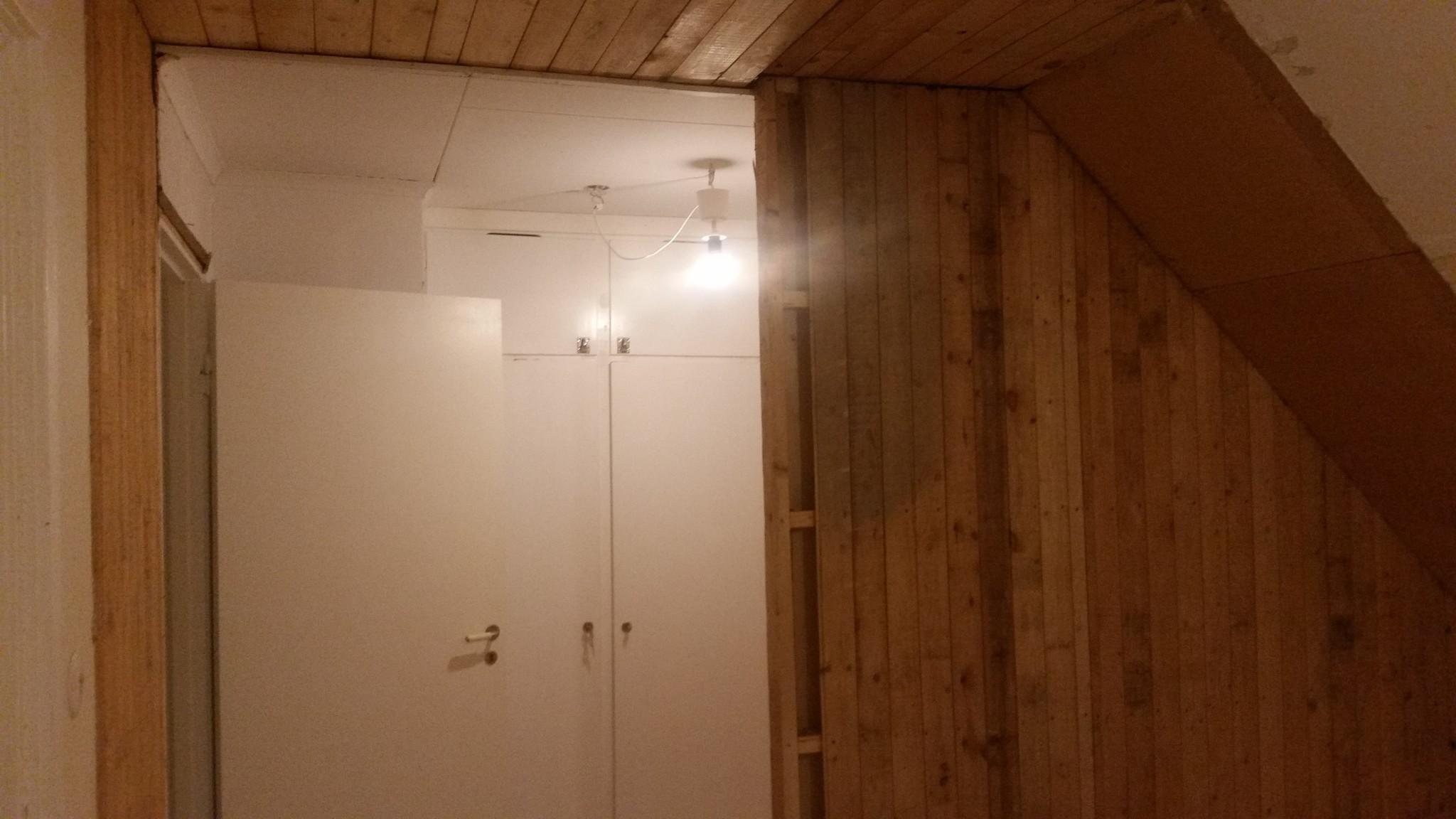

Håller på med en renovering av sovrum och behöver lite råd!
Ska riva en vägg med garderober i och väggsnuttarna är 9,5 cm tjocka.
Alltså två tunna väggar med 60 cm mellanrum och med inbyggda garderober i!
Kan denna konstruktion vara bärande
Väggarna är 200 cm långa!
Mvh hedenskog

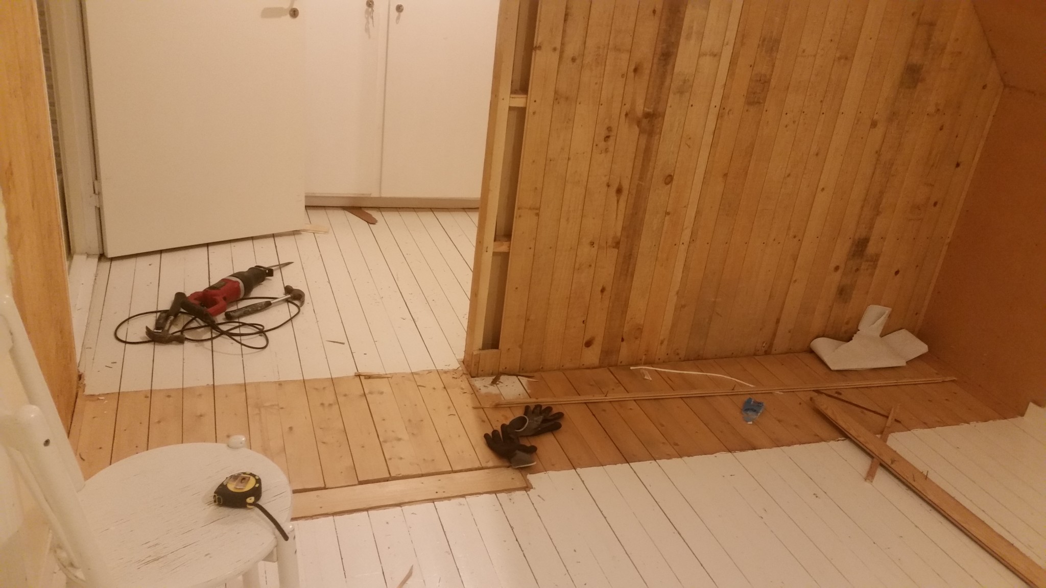

Som man ser så är det omålade området där väggarna /garderoberna varit den vägg du ser är den som ä kvar att riva men vet inte om jag vågar

Med tanke på konstruktionen så har jag mycket svårt att tro att den är bärande. Tittar man på lutningar och annat så har du nog liggande draglinor i golv och i taket. Den lätta regelkonstruktionen i väggen indikerar inget bärande heller.
Ta bort panelen så ser du bättre vad som är bärande och inte bärande.
Titta på ramverkstakstol så ser du hur konstruktionen brukar se ut, troligen finns det ett stag därinne som du behöver behålla. Se också denna tråd https://www.byggahus.se/forum/threads/noedvaendigt-stag-i-ramverkstakstol.296708/
· Blekinge
· 10 117 inlägg
Det finns inget som tyder på att denna vägg är bärande. Varken dess läge eller utförande.
