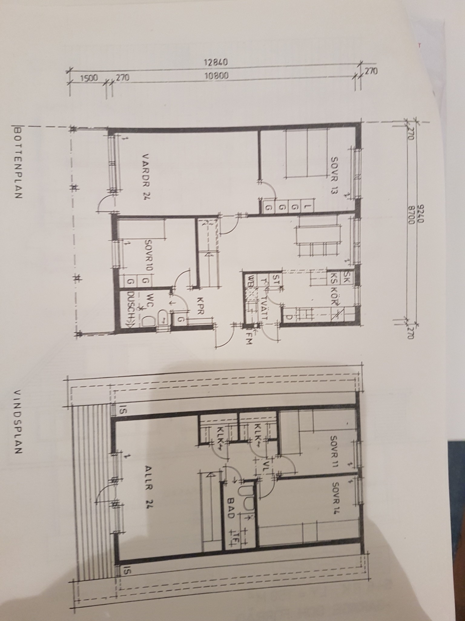

Nu har jag fått fram orginalritningarna. Går det genom ritningarna att veta vilka väggar som är bärande?

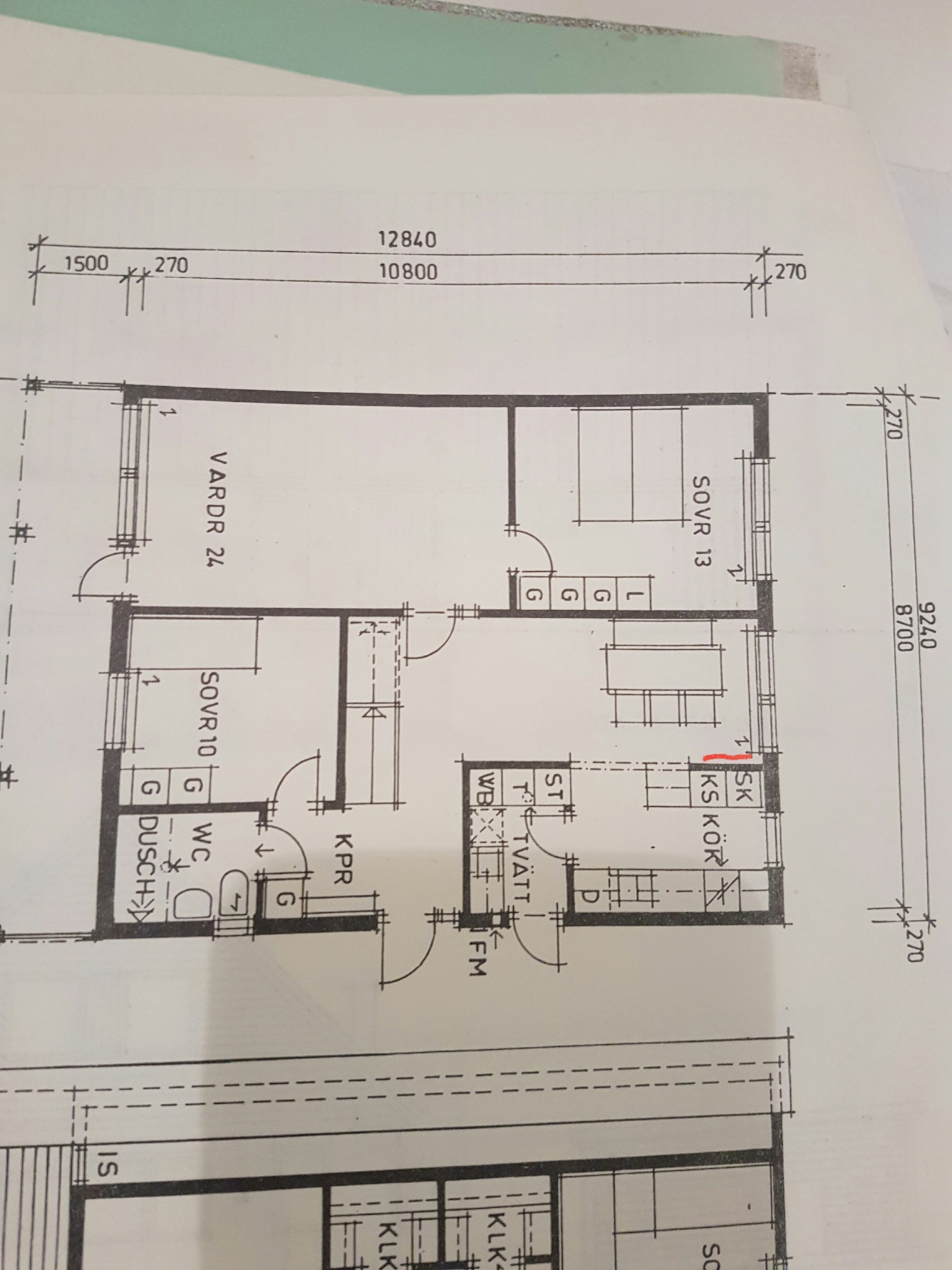

Tanken är att ta bort den rödmarkerade väggen.

Kyl och frys kommer stå där ingången till tvättstugan är. Kommer vara en öppning till tvättstugan genom hallen istället.
Den ritningen visar tyvärr inte om något är bärande.
Det syns ju på fotot på "matplatsen" att det går en balk över öppningen mellan kök och matrum.
Förmodligen för att bära upp mellanbjälklaget.
Om denna balk går hela vägen fram till ytterväggen, eller bara över öppningen i väggen kan vi inte veta utan att titta in i väggen.

Det sitter en balk enbart över öppningen i köket och den går inte fram till ytterväggen, en pelare i vardera ände av öppningen sitter det.
Vad kan jag då göra?
Jätte tacksam för svar
Byta befintlig balk mot en kraftigare som går hela vägen. Du får inte göra det utan att låta en konstruktör beräkna hur kraftig balken måste vara.
