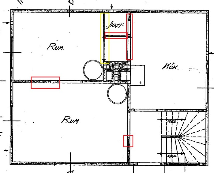

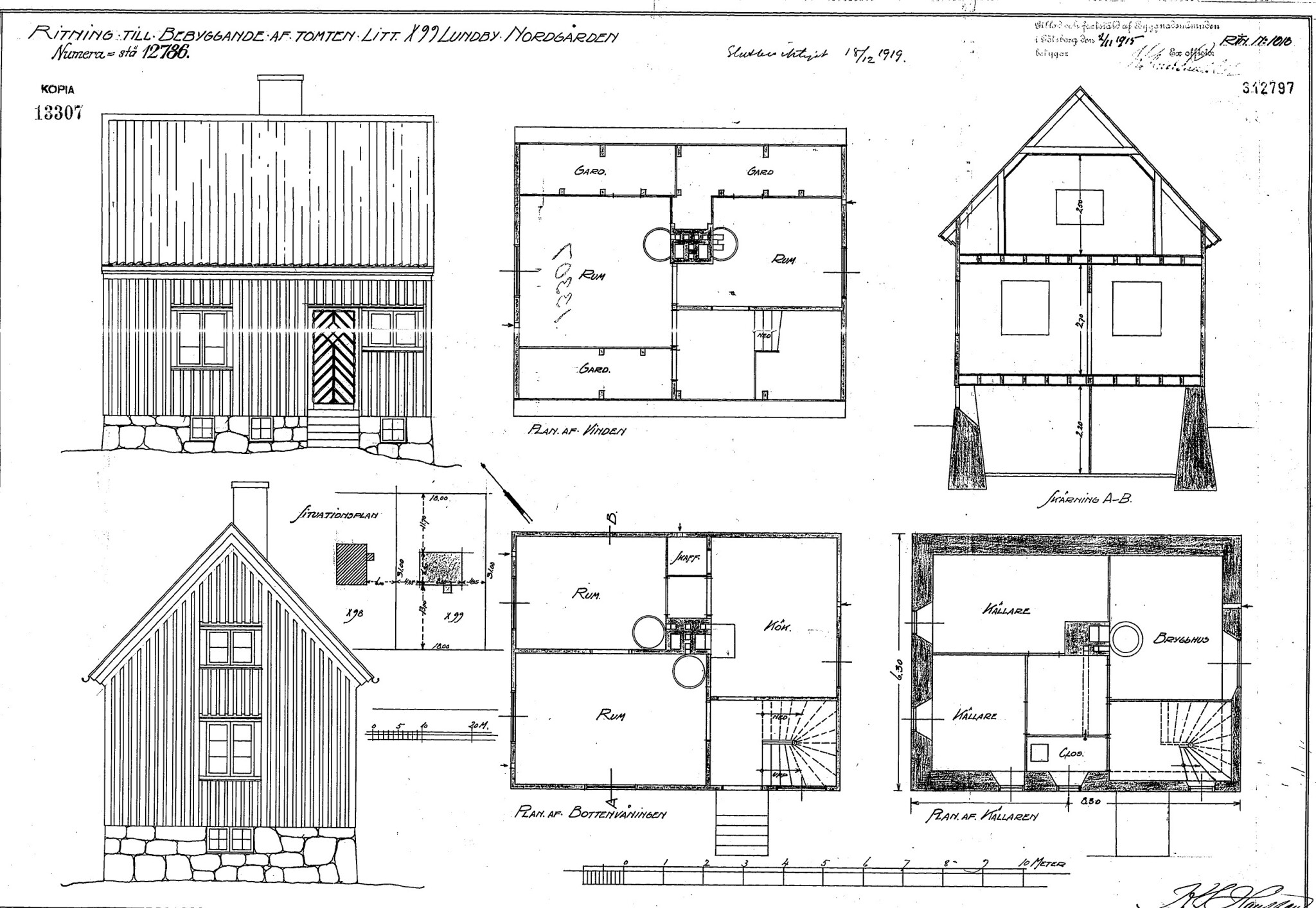

Jag är litet sugen på att helt eller delvis riva en vägg i mitt hus. Det har rivits ganska friskit av tidigare ägare, trorni även jag kan gå loss på kåken utan att den rasa?
Se bifogade bilder. Rödmarkerat är redan rivet sedan länge, gulmarkerat vill jag öppna upp helt eller åtmindstånde den del som tidigare verkar ha varit en förr.

För att vara helt säker på vad som är bärande väggar i så gamla hus måste man undersöka hur bjälkarna ovanför går, dvs. om det förekommer bjälkar som vilar på väggen. Sen finns det stabiliserande väggar som förhindrar att ytterväggarna viker sig. Åtminstone av det senare skälet tror jag att det är bra att inte ta bort hela den gulmarkerade väggen utan nöja sig med den gamla dörröppningen.
