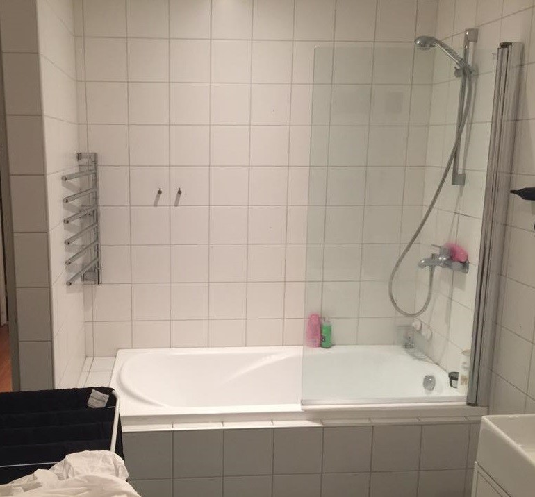

Jag har ett inbyggt badkar i min lägenhet, lägenheten byggdes 2006.
Jag skulle vilja riva ut badkaret och sedan sätta in en stor dusch istället med glasdörrar mellan väggarna.
Behöver jag kakla om hela badrummet eller räcker det att kakla om där badkaret står?
Här är en bild, kanske underlättar.
  • Badrum med vitt badkar, dusch, kaklade väggar och handdukstork.
Det är ju svårt att veta hur de har gjort inkaklingen. Det kan ju vara tätskikt och kakel på de vanliga väggarna först och sen några enkla skivor med kakel på för inbyggnaden och i så fall ska det ju vara lätt att riva. Har du någon rensningslucka för golvbrunnen där du kan komma åt att ta bilder på hur det ser ut på insidan?
Däremot är det nog inte så bra att ha hålen efter handdukstorken inne i duschen.
Paul-Staffanstorp
Det är i princip helt omöjligt att svara på då man inte vet hur det ser ut inne under karet.
