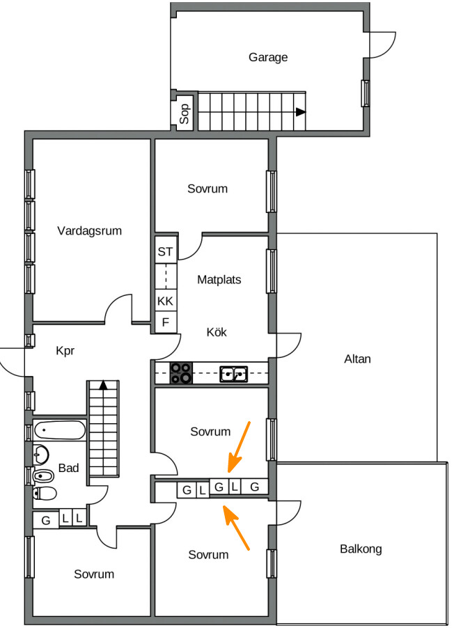

Vi bor i ett hus från 1970, ett trähus med källare och mexitegel som fasad. Innerväggarna består av reglar och 10 mm masonitskivor, utan isolering.
Vi planerar att renovera två rum men behöver först byta ut de gamla garderoberna. Ritningen är från mäklaren och är alltså inte en riktig byggritning. Bakom dörren, vid sidan av G, går skorstenen inne i väggen.

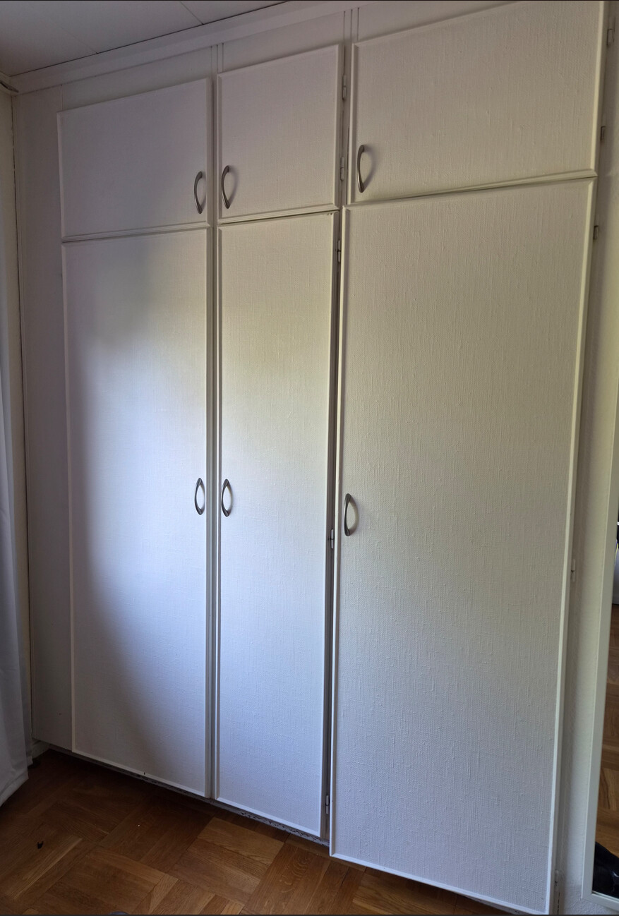

Det finns två garderober på ena sidan och tre på den andra. De är från 70-talet och verkar svåra att modernisera, så tanken är att ersätta dem med till exempel inbyggda IKEA-garderober.
Frågan är hur man bör gå till väga? Tips?

Vi hade liknande upplägg av garderober mellan två rum, jag byggde två stora garderober med skjutdörrar och satte in back-/hyllsystem.
Byggde väggarna med 45x45 reglar, lister på "insidan" av reglarna så att OSBskivor gick att fälla in mellan reglarna och sedan gipsskivor utanpå, så väggen blev 70 mm tjock. La givetvis även isolering i väggarna för ljuddämpning. Djupet på garderoberna gjorde jag till 560 mm plus skjutdörrsskenornas tjocklek.
Totala tjockleken blev ca 700 mm.

Jag har bytt ut till IKEA några gånger nu, det knepiga är om man inte får till rätt bredder med PAX, Platsa är lite klenare då den är "ihålig".
Ja, den tanken har slagit mig, men jag har sett många lösningar där det i praktiken bara blir ett utrymme med hyllsystem och annat från golv till tak. Jag söker något som känns mer inbyggt och färdigt. Det går säkert att få till här också, men då gäller det att tänka till och planera från start, så att måtten blir rätt och passar det system man köper, om det till exempel skulle bli ELFA. Det kan bli riktigt fint, men det kräver en hel del planering.Demmpa skrev:

Jag hade slängt ut dom. Tagit ner väggen och byggt en ny och sen haft alla garderober i ett av rummen.I Ironside skrev:Hej,

Har haft sådana inbyggda hemma men hatade dom. Så de åkte ut och ersattes med PAX.

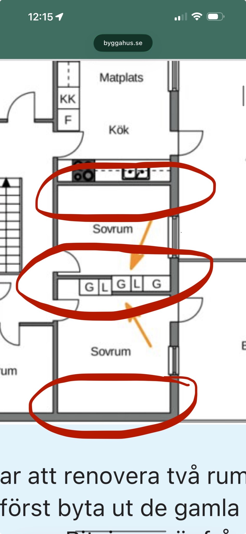

Ser ju tre möjliga ställen(4 olika väggar) att ha de mot men för att bestämma det behöver man veta mer om behov och ytor.
Tack för alla svar. Det lutar åt att ta ner väggen helt fram till skorstenen bakom dörrarna, sätta in nya garderober från någon tillverkare, till exempel IKEA PAX, och sedan regla, isolera och gipsa resten.
Väggen mot köket har vi redan haft uppe och isolerat när vi byggde om köket, så där finns ingen plan på att göra något mer. Ytterväggen har vi inte heller några planer på att ändra.
Finns det något särskilt man bör tänka på här? Det är väl främst väggarna som går längs med huset som brukar vara bärande? Detta är ett Gullringshus och enligt grannar här i området har husen en självbärande konstruktion, så egentligen ska inte ens de längsgående väggarna vara bärande. En del har därför rivit även dessa väggar, framför allt i andra delen av huset där vardagsrum och kök finns. Det är dock lite olika hus här i området.
Jag har gjort en del med huset tidigare, slipat golv, lagt klinkers, borrat ventilation, satt OSB och gips, men aldrig tagit ner och satt upp en hel vägg, så jag tar tacksamt emot alla tips.
