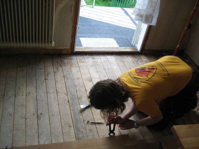

Riva upp utan att förstöra parkettgolv - tips?
Tacksam för tips om hur jag på bästa sätt river upp ett parkettgolv utan att förstöra det.
Jag har just påbörjat en upprivning och det var tydligen inte alls så enkelt som jag trodde att riva upp "oförstörande". Parketten är inte limmad, ca 40 år gammalt golv. Det har varit en vattenskada i rummet, som kanske innebär att golvet "svällt". Parketten är dock helt oskadd, inga fuktfläckar alls, ej heller elak lukt.
Finns det något bra sätt att demontera golvet, eller är det bara att svälja sina tårar och "kötta"? (Tanken känns bra lockande, frustrationen är på topp just nu)
/Kristian

Om du tar den från rätt håll, så ska det gå att pilla bort utan att förstöra.
Om den är spikad sitter spikarna i den sida där sponten är. Man brukar kunna se var de har lagt de "sista" bitarna. För där brukar det finnas några synliga spikskallar. Där ska du börja och sedan jobba dig framåt.
Platta änden på en kofot och en bra hovtång är bra att ha. När du kommer in från rätt håll kan du lyfta parketten lite med kofoten så att spiken dras ut lite. Sedan kan du dra ut spiken med hovtången och ta bort brädan.
Jag har pillat bort en fin björkparkett på detta vis. Några not och spont blev spräckta, men den går utan tvekan att använda igen.

Tack för snabbt svar!
Det är inga problem att lyfta upp parketten, den är inte spikat. Problemet är att dra isär plattorna.
Hur jobbar du med hovtången? Vad lägger du emellan tång och parkett för att inte klämma sönder parketten?
Den gick inte sönder om jag drog spikarna "åt sidan" alltså parallellet med brädan. Jag tog tag med ena yttersta kanten på hovtången.

Hittade en bild:
