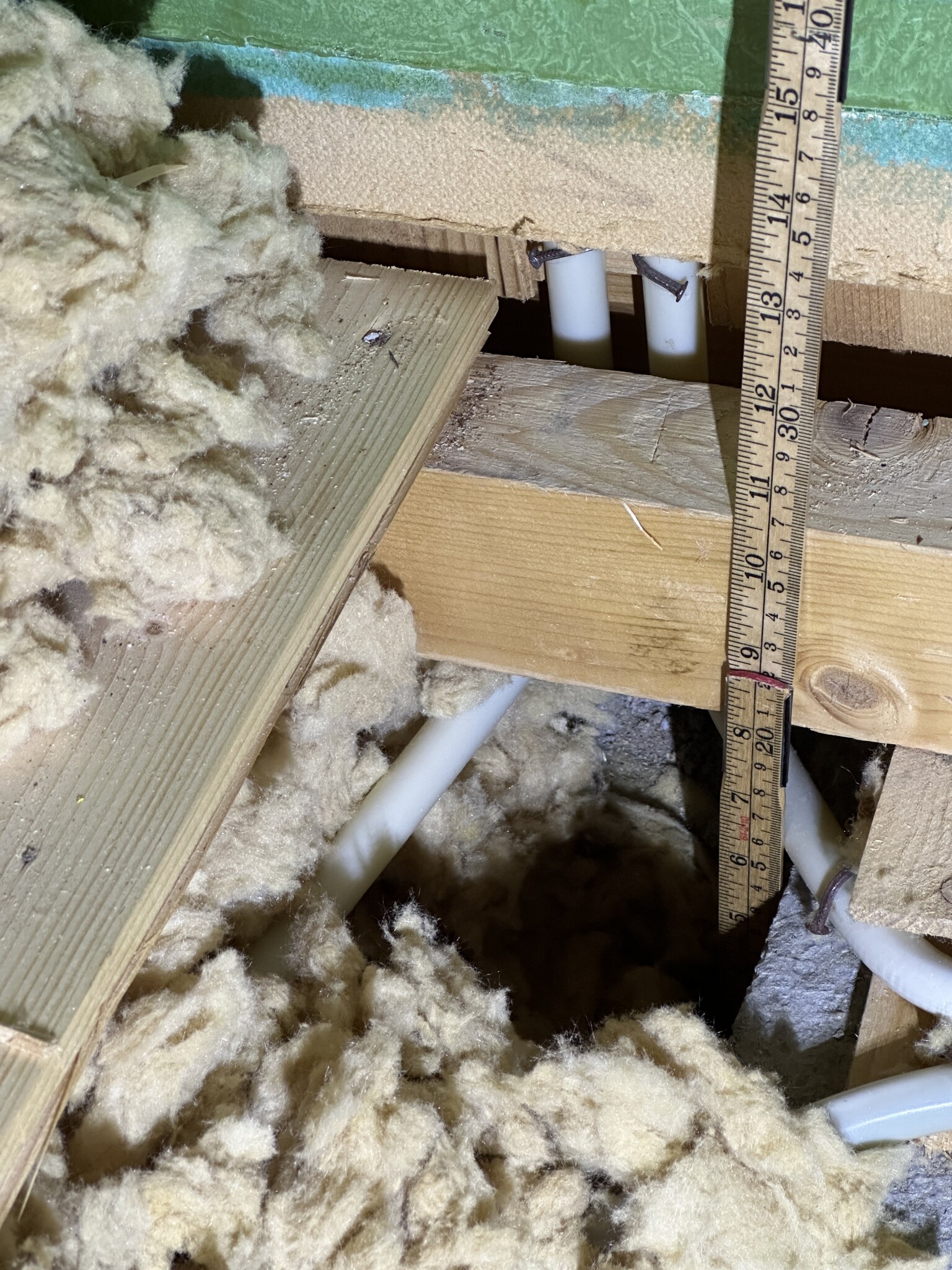

Vi har precis gett oss in i en renovering av ett 60-tals Tivedenhus och försöker nu lista ut hur vi ska göra med uppbyggnaden av mellanbjälklaget. Målet är att ersätta befintligt radiator system med golvvärme och möjligen vinna några cm i takhöjd.

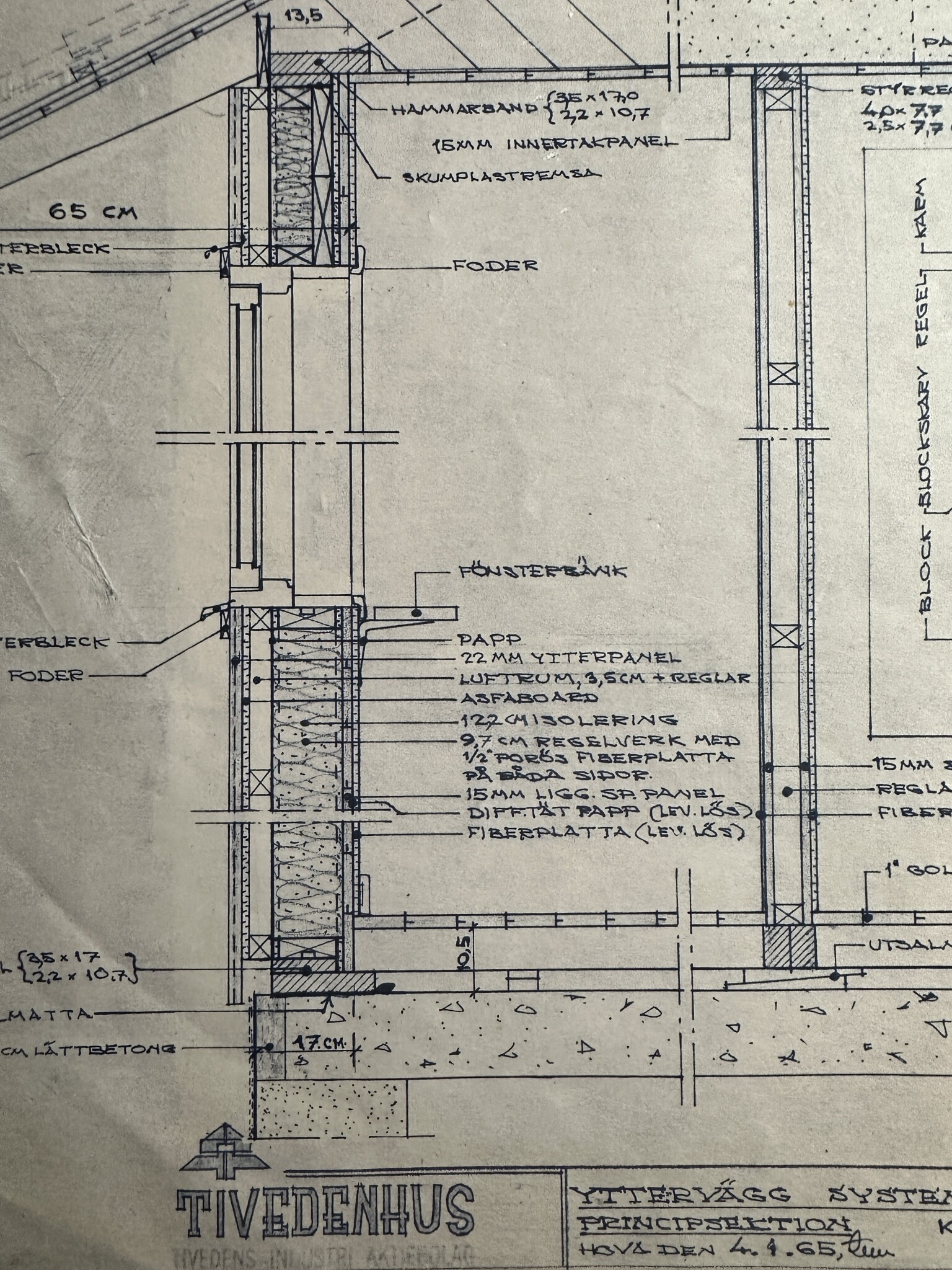

Vi har rivit upp ett hörn där vi ändå behöver byta avloppsrör och det verkar vara någon sorts uppochner vänd TT kassett i betong med ett uppreglat golv ovan. Vi har en del gamla ritningar och ett dokument som nämner siporexbjälklag men det trodde jag va lättbetong och det känns inte som att det är det vi har hittat här.

  • Öppnat golv med isolering, synliga rör och träreglar i ett 60-tals Tivedenhus. Grön vägg i bakgrunden och dubbel väggkontakt syns.
  • Rivet golv visar isolering och rör i bjälklaget, med måttstock för att mäta djup i renoveringsprojekt.

  • Ritning från ett Tivedenhus från 1960-talet, visar konstruktion och material för ytterväggar och bjälklag. Text och måttdetaljer är synliga.

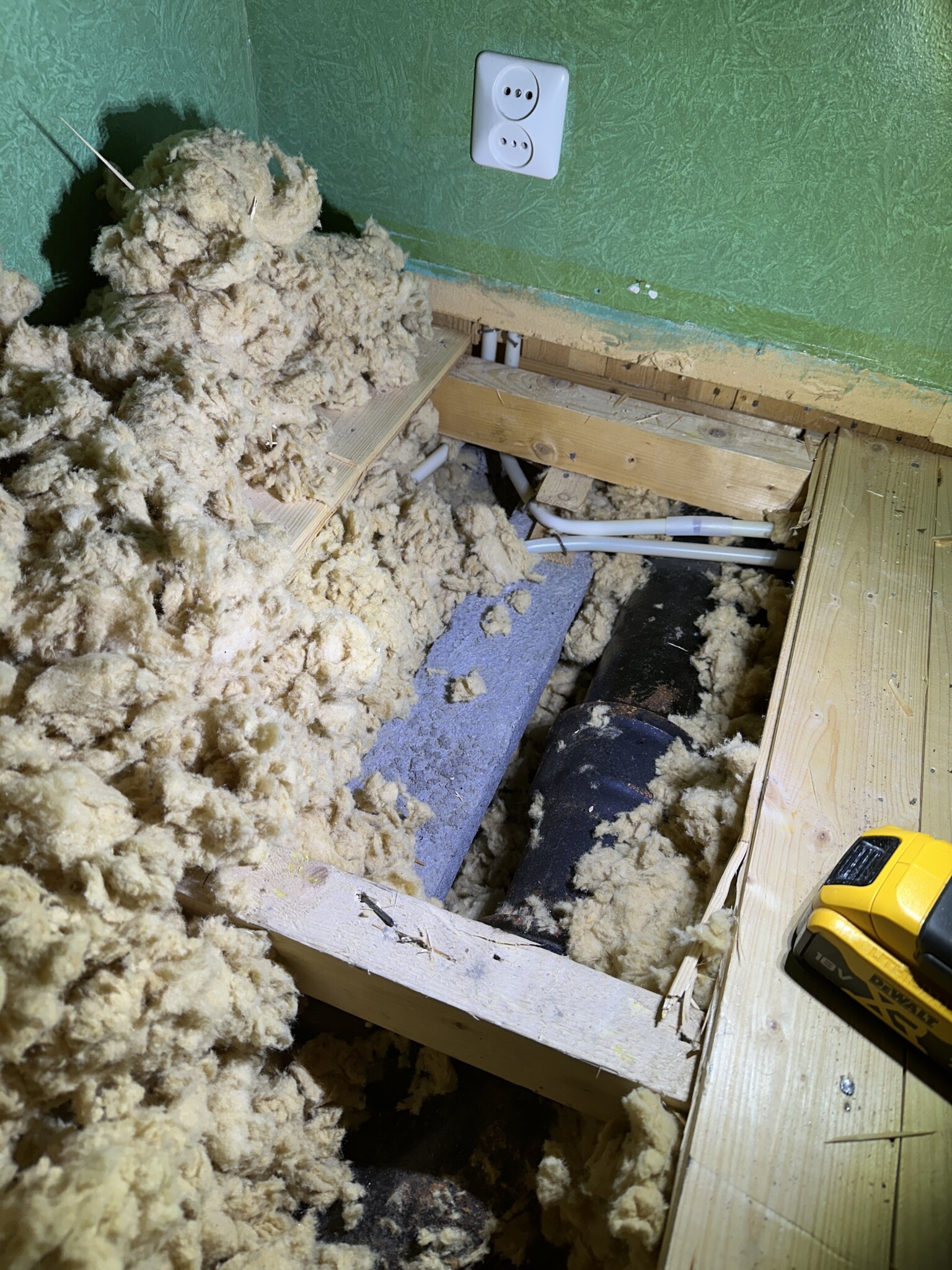

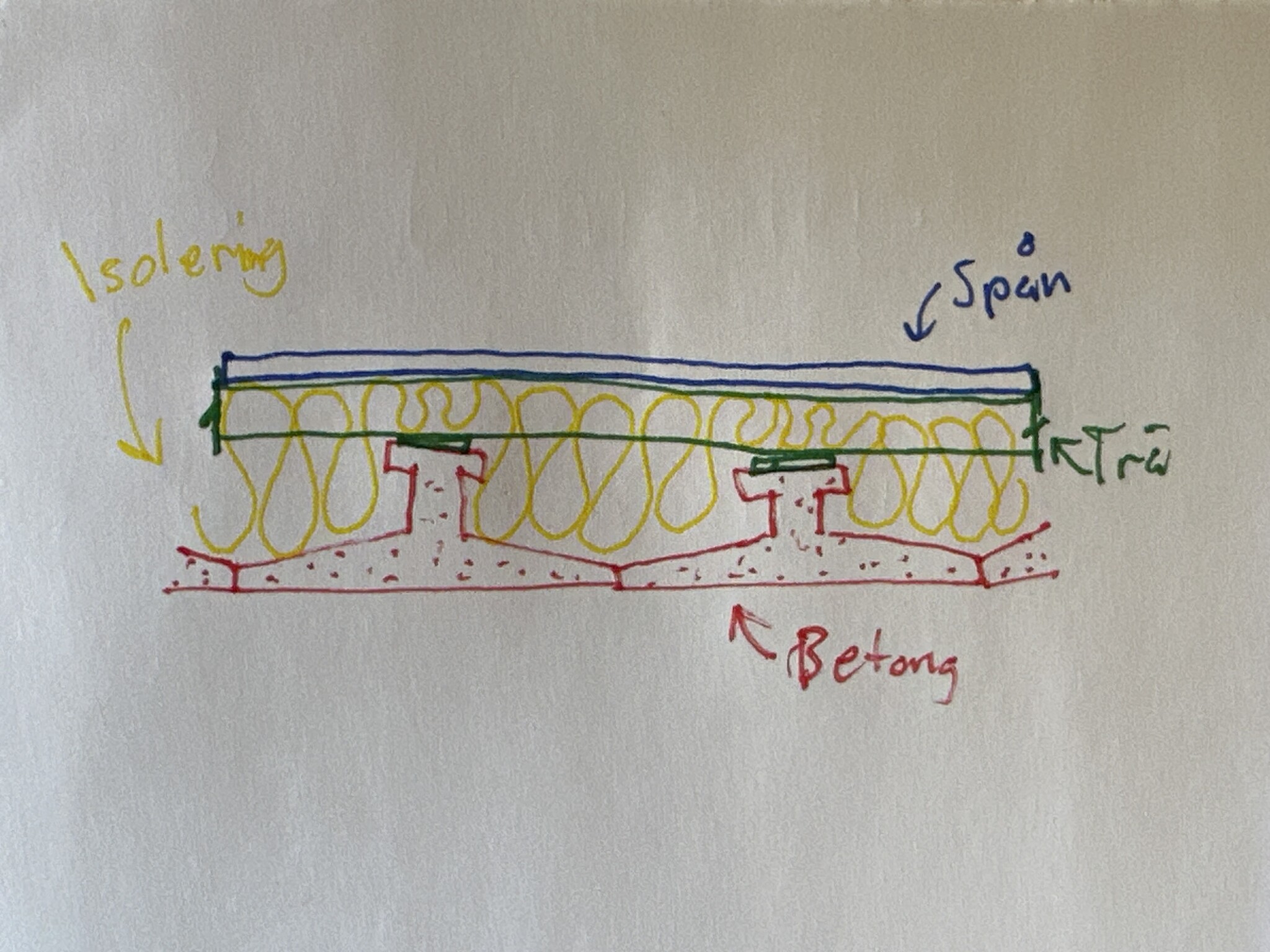

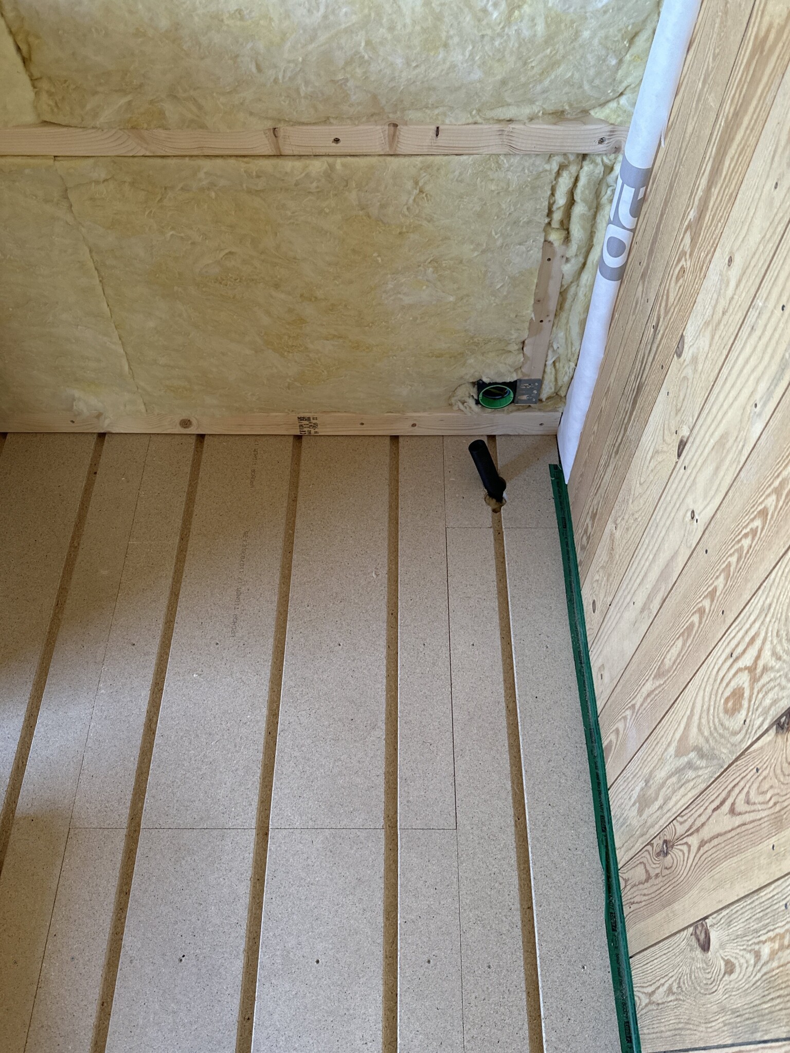

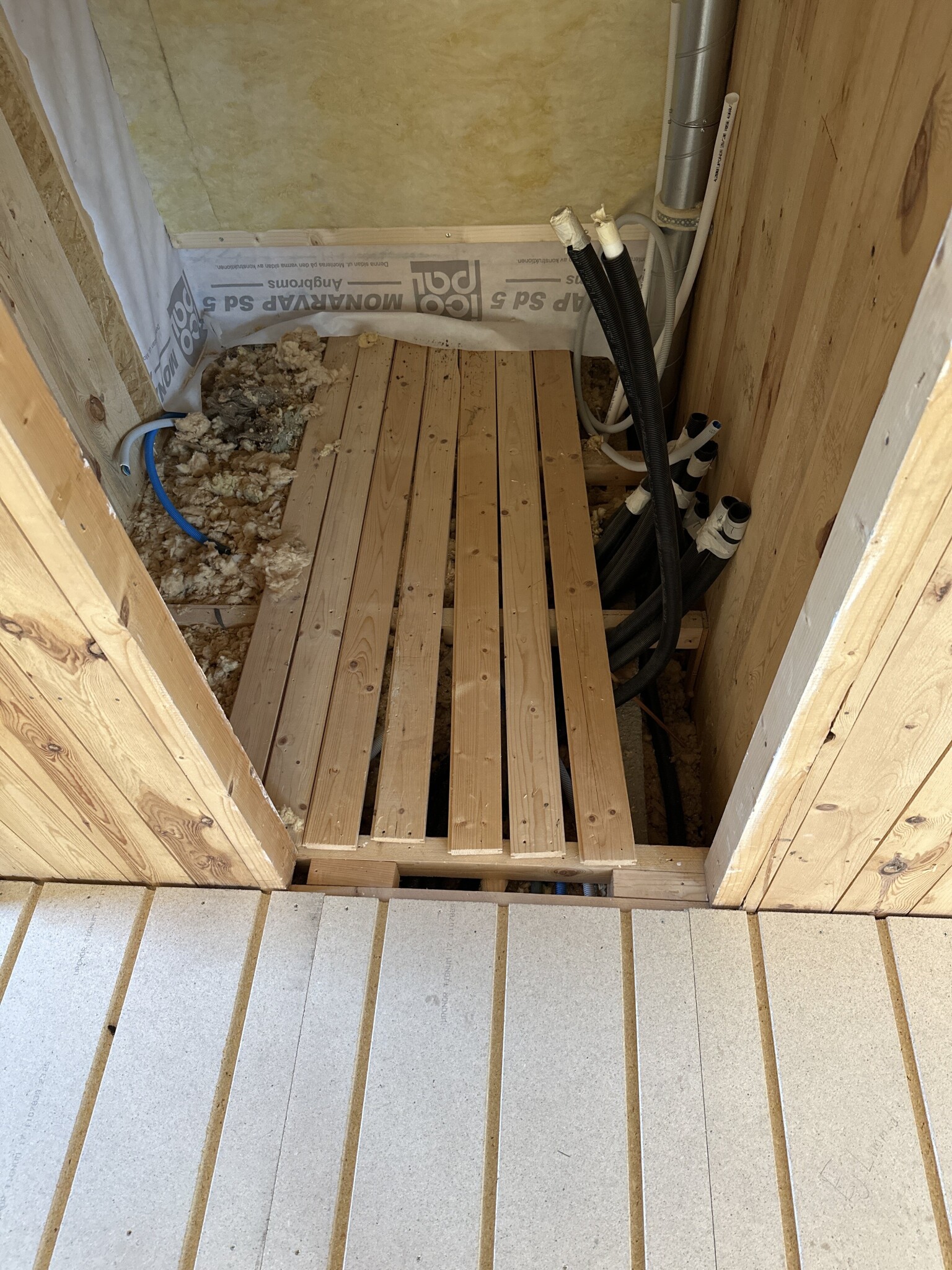

Vi gjorde i stort sett allternativ 1.
Lät bjälklaget vara som det är och ersatte råsponten med spårade spånskivor. Betydligt billigare och mindre jobb än att gjuta nytt. Va också väldigt bra att ha korsande reglar (Betong och trä) så att vi enkelt kunde dra ut alla matningar diagonalt i bjälklaget.
Drog även om tappvatten, ventilation och el i bjälklaget.
  • Trägolv med råspont och synliga rördragningar i bjälklag under renovering, samt isoleringsmaterial på golvet.
  • Spårade spånskivor på golvet i ett renoveringsprojekt med synliga korsande reglar och isolering i väggarna.

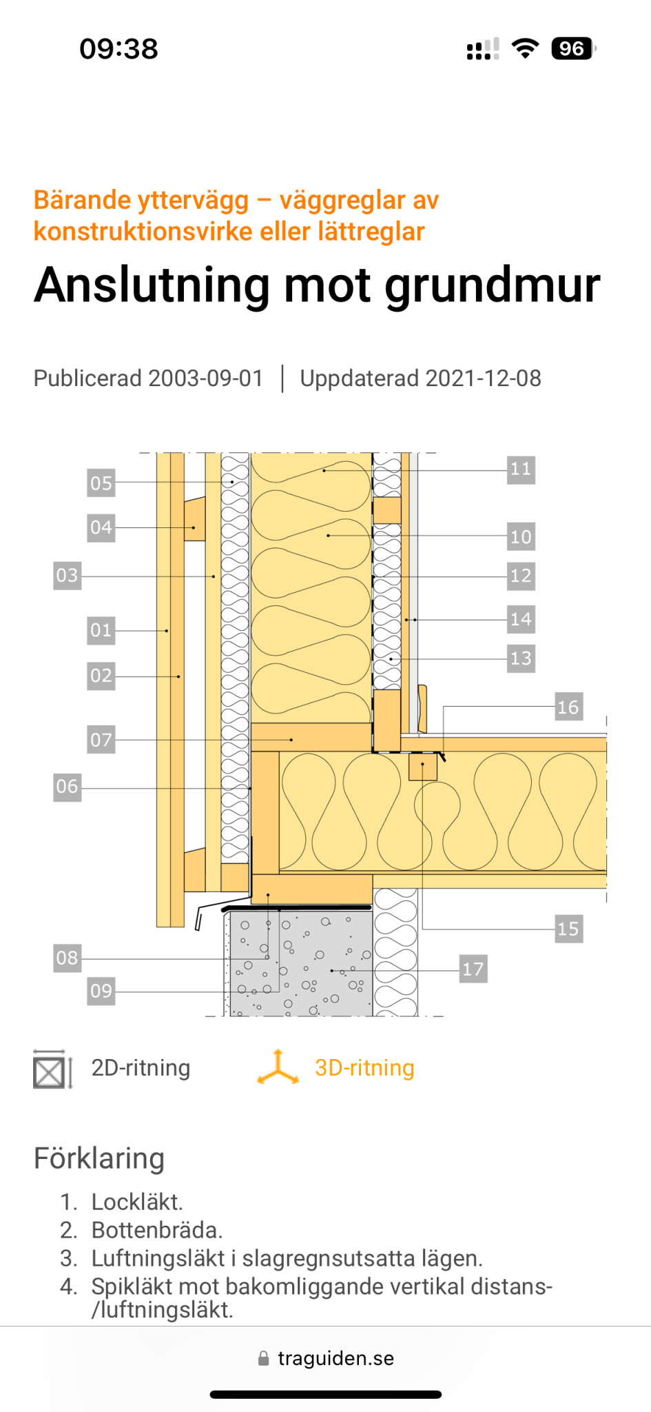

Ja tillräckligt i våg i alla fall. Va några ställen vi behöver regla upp nytt. Kottlade även mellan reglarna vid yttervägg så vi kunde få tätt mellan ångbromsen och spånskivan likt denna detaljen från Träguiden.
https://www.traguiden.se/konstrukti...mot%20syll,infästningen%20blir%20100–150%20mm.
Det är betongelement och träbjälklag ovanpå. Sen va allt fyllt med lösull, så ganska mycket jobb med att flytta runt lösull medans vi drog om rör osv.
  • Ritning av bärande yttervägg och grundmur; visar träreglar, isolering och detaljer enligt Träguiden för korrekt anslutning mot betonggrund.
  • Ritning av väggkonstruktion med isolering, spånskiva och trä på betongfundament. Handritade etiketter för 'Isolering', 'Spån', 'Trä' och 'Betong'.
