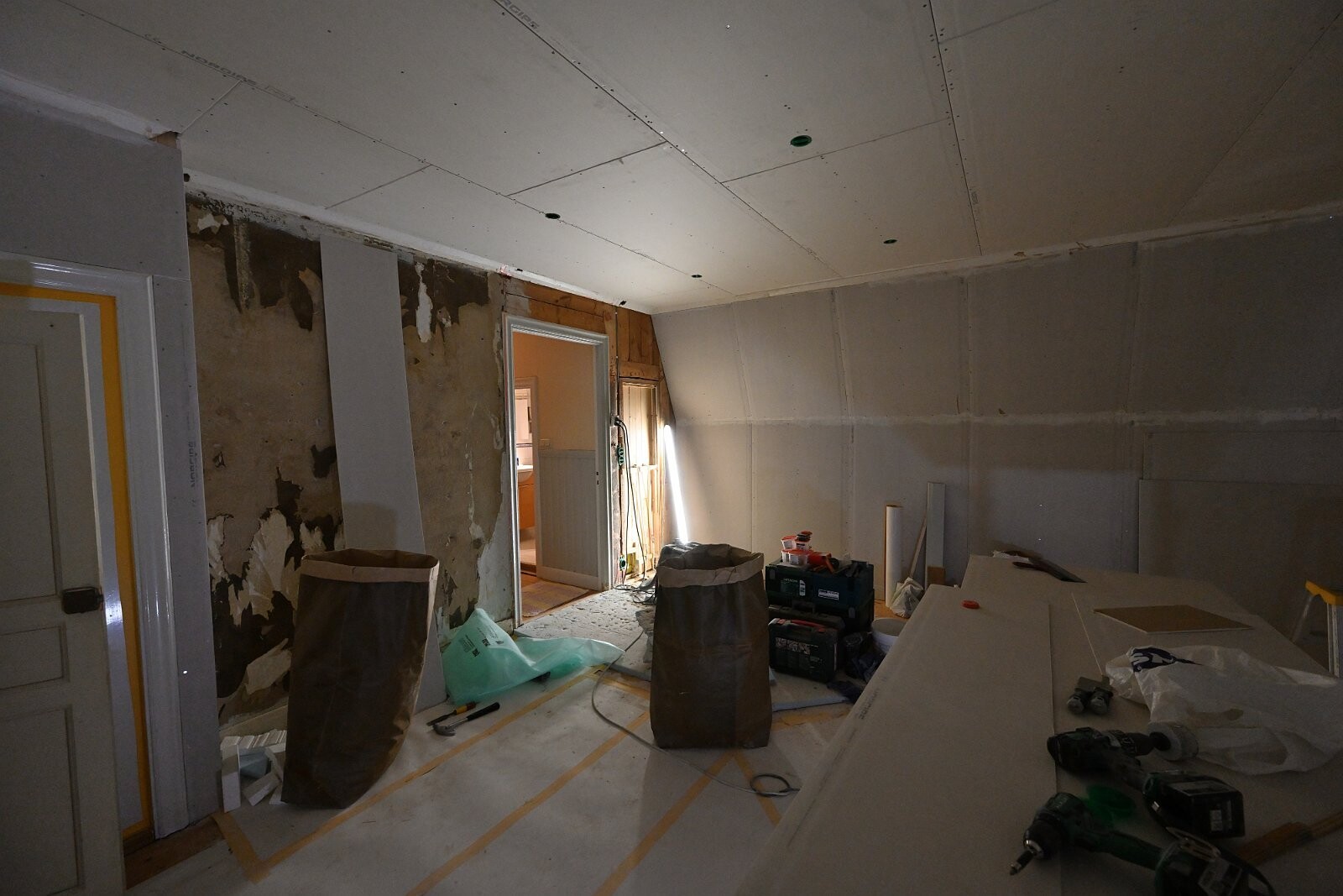

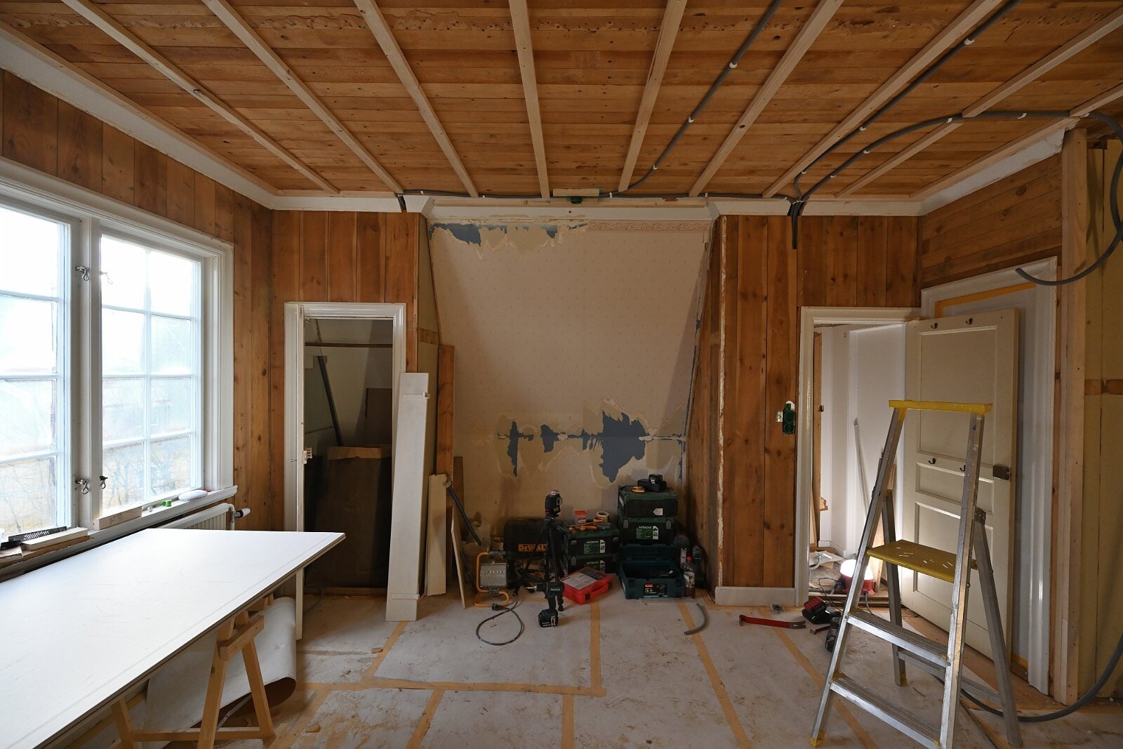

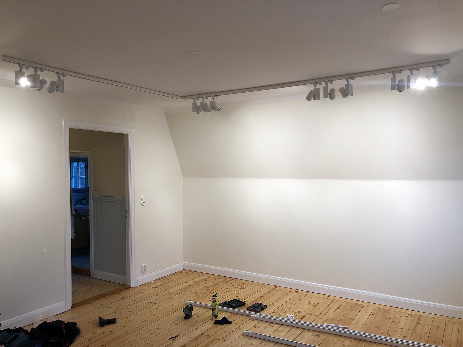

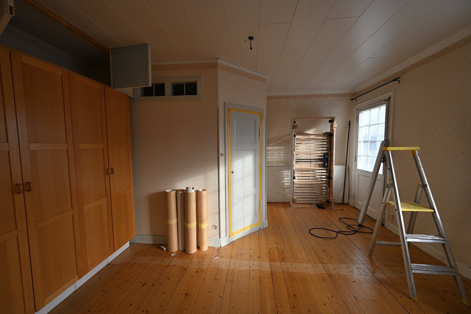

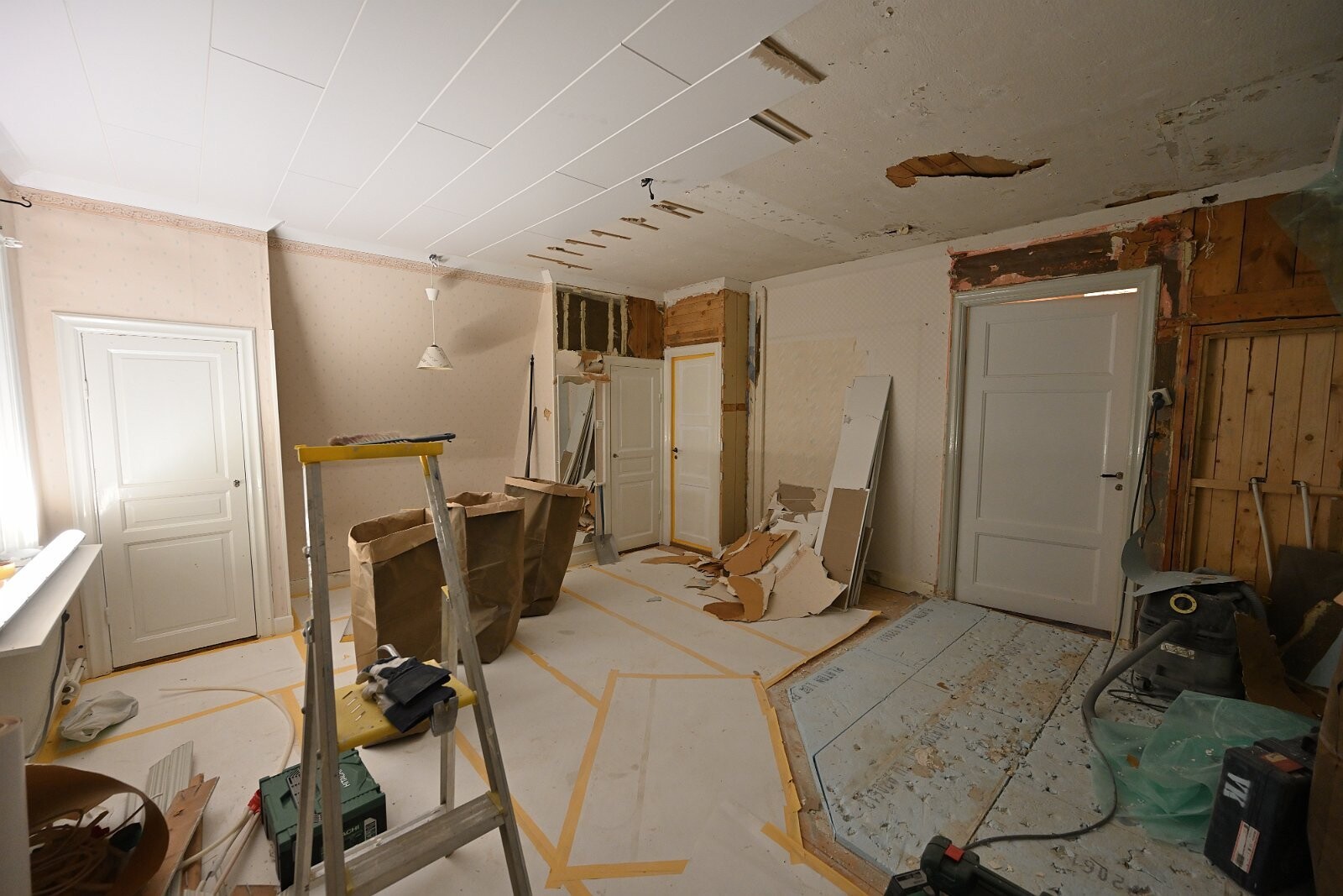

Här är lite före, under efter. I detta rum hade det dessutom byggts in ett badrum på 1990-talet som jag tog bort igen. Motsvarande har jag gjort i alla rum.
Om det är brandkrav till våningen över så behöver man konsultera någon som kan. Om innertaket (eller putsen) har en sådan funktion gäller åtminståne dubbelgipsgips med förskjutna skarvar och speciellt utförande av eldosor, rörgenomföringar mm. Men det är inget jag har kunskap om.
Arbetsomfattningen för detta rum var väl typ 200 timmar, men taket var ju en mindre del.
