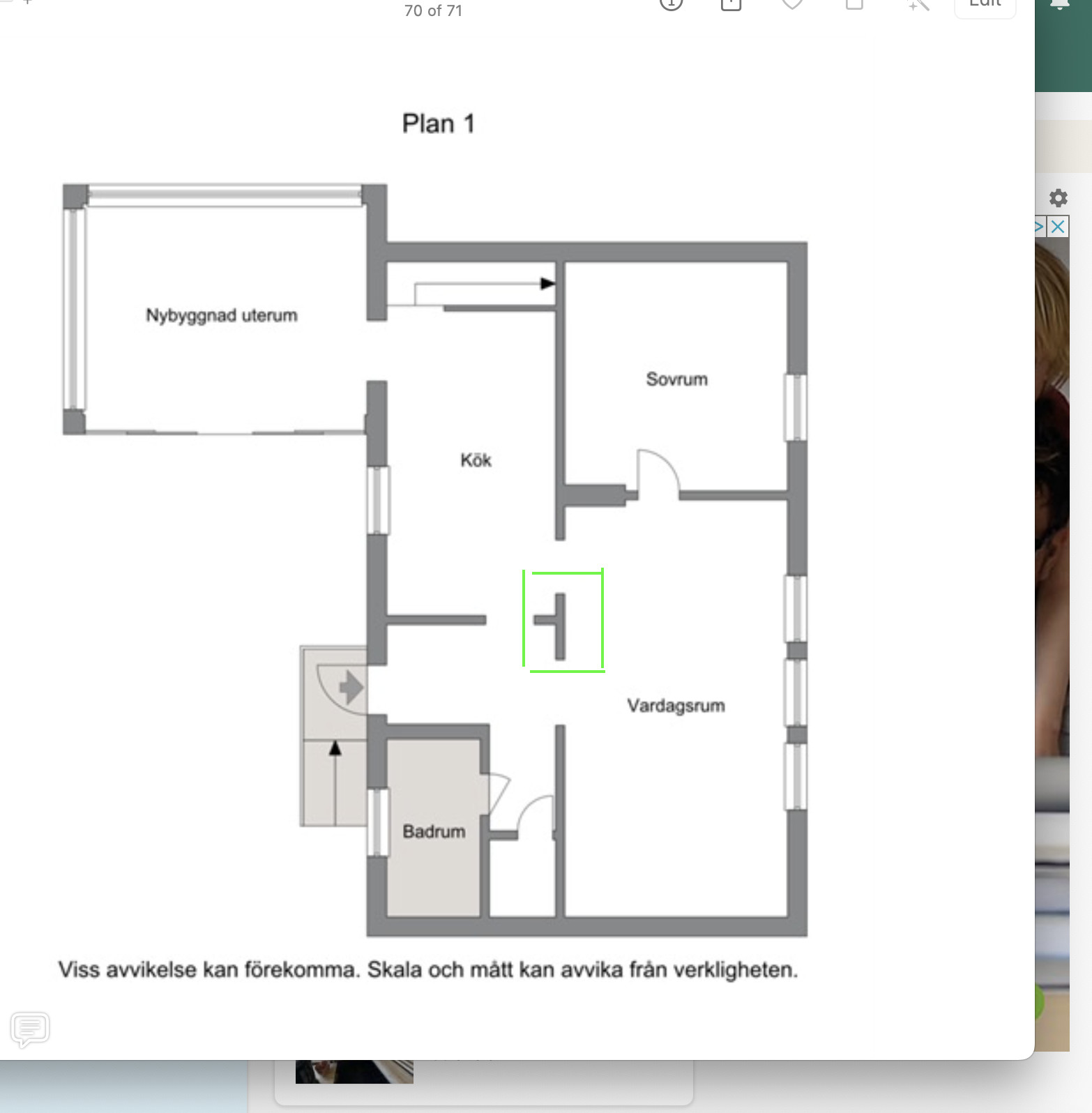

Jag skulle vilja riva det markerade T:et och få det mycket öppnare.
Denna är ju bärande eftersom takstolarna ligger tvärt över denna vägg.
Hur ska jag angripa detta? Vad sätter jag för balk istället?
  • Ritning av första våningen i en bostad med ett markerat bärande 'T'-format väggparti som användaren vill riva.

Det går ju inte att svara på utifrån en mäklarritning. Det behövs konstruktionsritningar och information om byggnadsår och snözon.

Om du (kommunen) inte har några konstruktionsritningar får du nog ta in en byggkonstruktör som på plats kan kontrollera hur huset är uppbyggt. Det ser ut som att det kan ha blivit ombyggt (borttagna väggar) också vilket komplicerar det hela.
