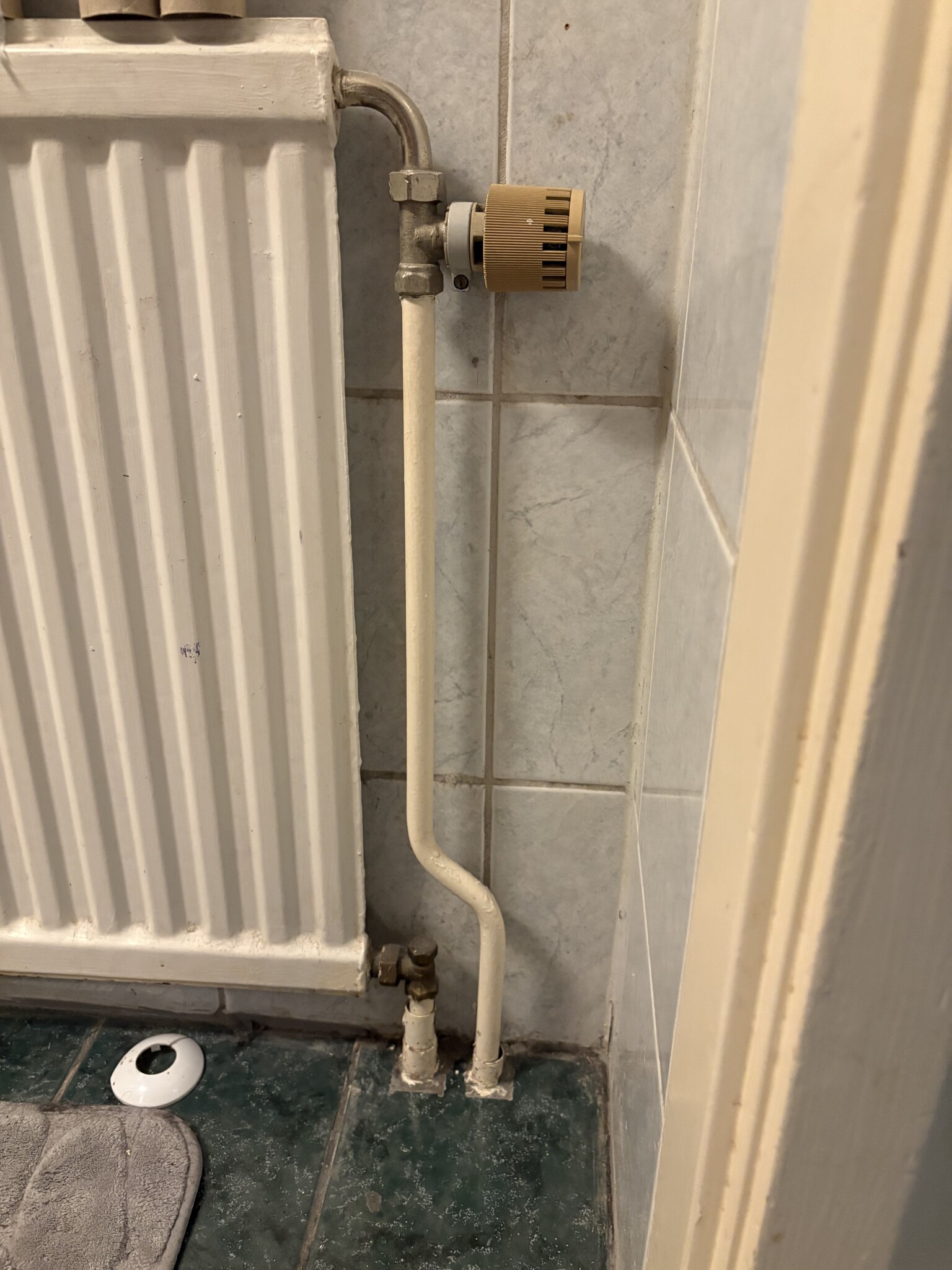

Tjena, jag är en amatör som vill lära mig mer om husbygge och har bestämt mig för att riva badrummet själv innan renovering, dels för att lära mig men även spara in kostnaden.
Jag blev dock snabbt lite osäker när det gällde elementet. Hur vet jag om jag borde plugga igen in- och utloppet, eller tillfälligt skarva ihop dem efter jag plockat bort elementet?
Är det något annant jag borde tänka på baserat på vad man ser på bilden?
Har luft/vatten-pump i källaren om det har någon betydelse. Vet inte hur gammalt badrummet är men skulle gissa på minst 20+ iaf. Verkar vara hemsnickrat till stor del.
Tack för svar 😄
  • Ett element monterat på en vägg med röranslutningar synliga i ett badrum, inklusive en termostatventil och kakel på väggarna.
Det där är typiskt utseende för tvårörsystem (parallellkopplade radiatorer).
Stäng termostaten och stäng returventilen, montera radiatorproppar på termostatventilen och returventilen.

Annat att tänka på kan vara att om golv och vägg är av samma årgång som radiatorn kan det finnas asbest i fix och fog.
