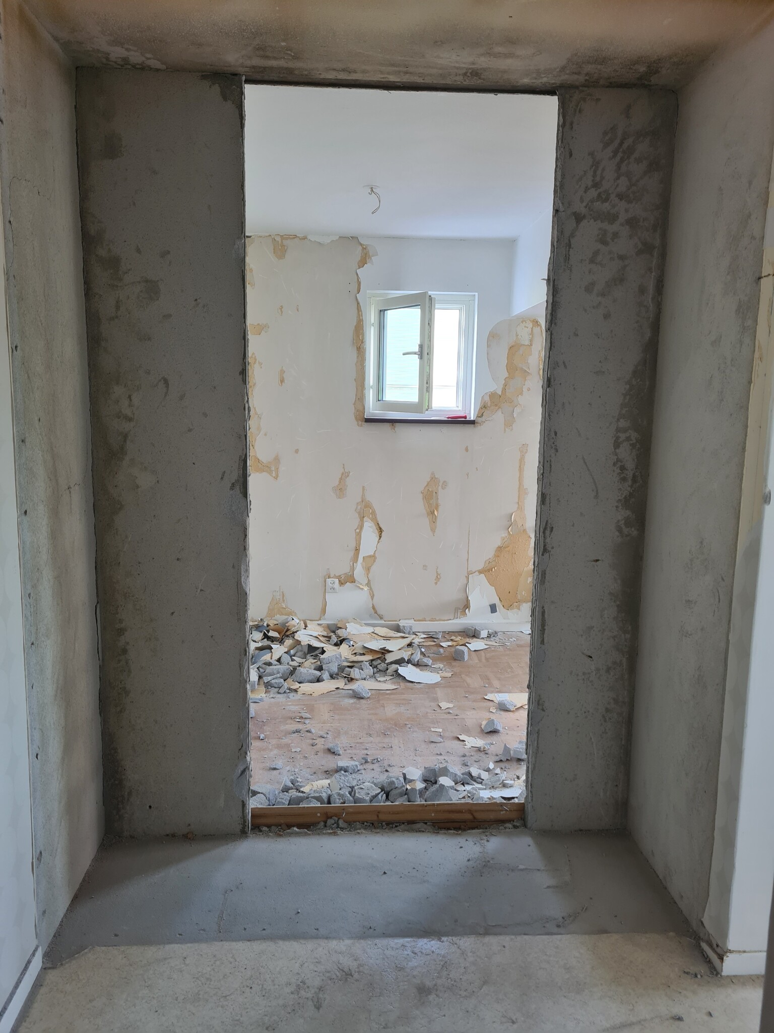

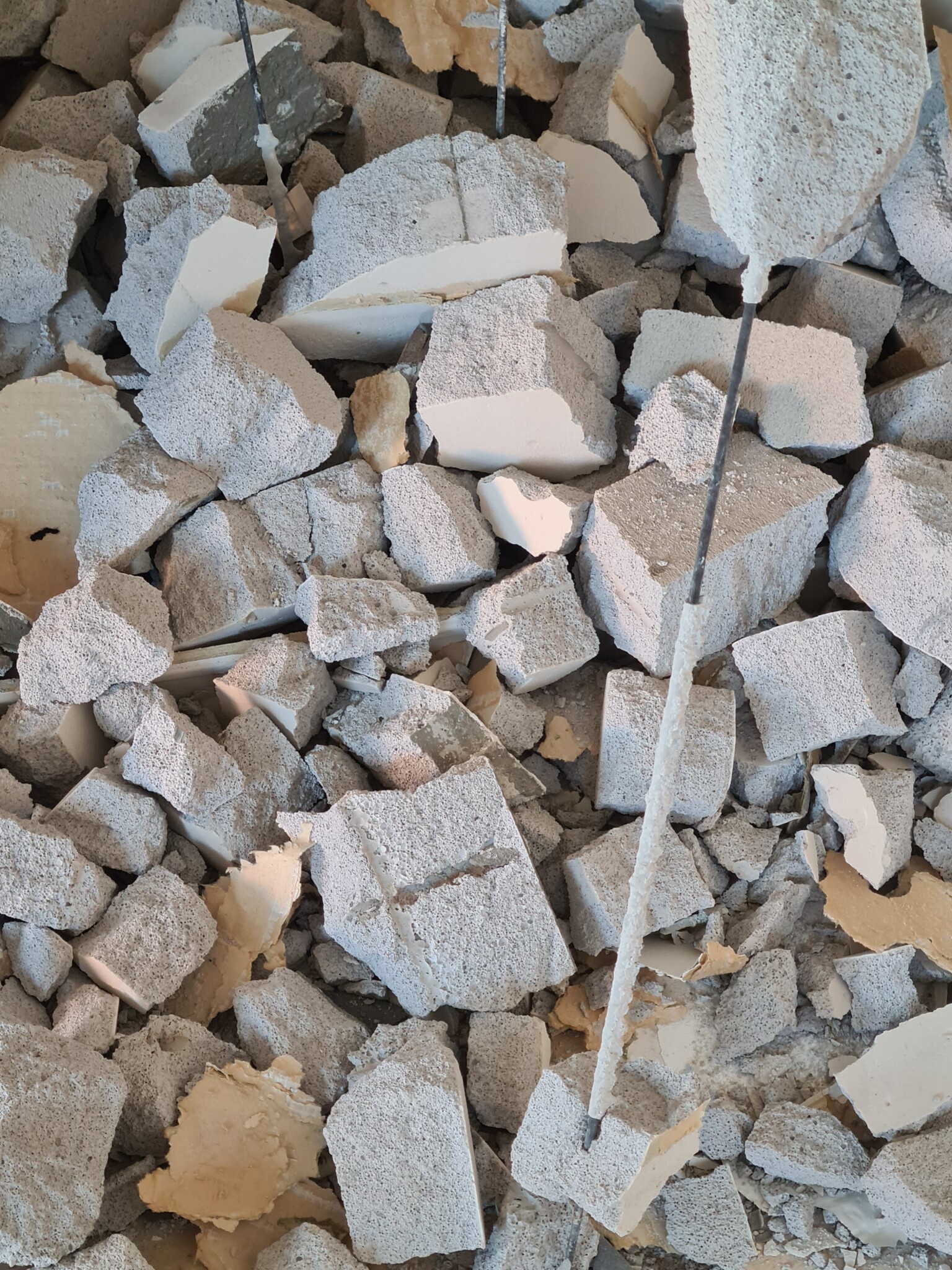

För 4 år sedan rev vi en vägg i lägenheten som va från 1963. Va ingen tjock bärande vägg men vi rev den så vi kunde lägga inn ett skåp där i stället. Nu senare tid har jag undrat på vad det var för typ av betong. Den va ju inte helt blå i färgen och va inte så tjock. Någon som kan hjälpa och se vad det är.
  • Genomgång utan vägg med murbruk och rivningsmaterial på golvet i ett rum med ett öppet fönster.
  • Riven betongvägg med armeringsstål och fragment i olika storlekar, visar bitar av ljus och grå betong blandad med ljusbruna inslag.

Blåbetong är blåaktig mörkgrått men dina bitar är ju väldigt ljusa, så blåbetong är det inte.
Lättbetong/ siporex
