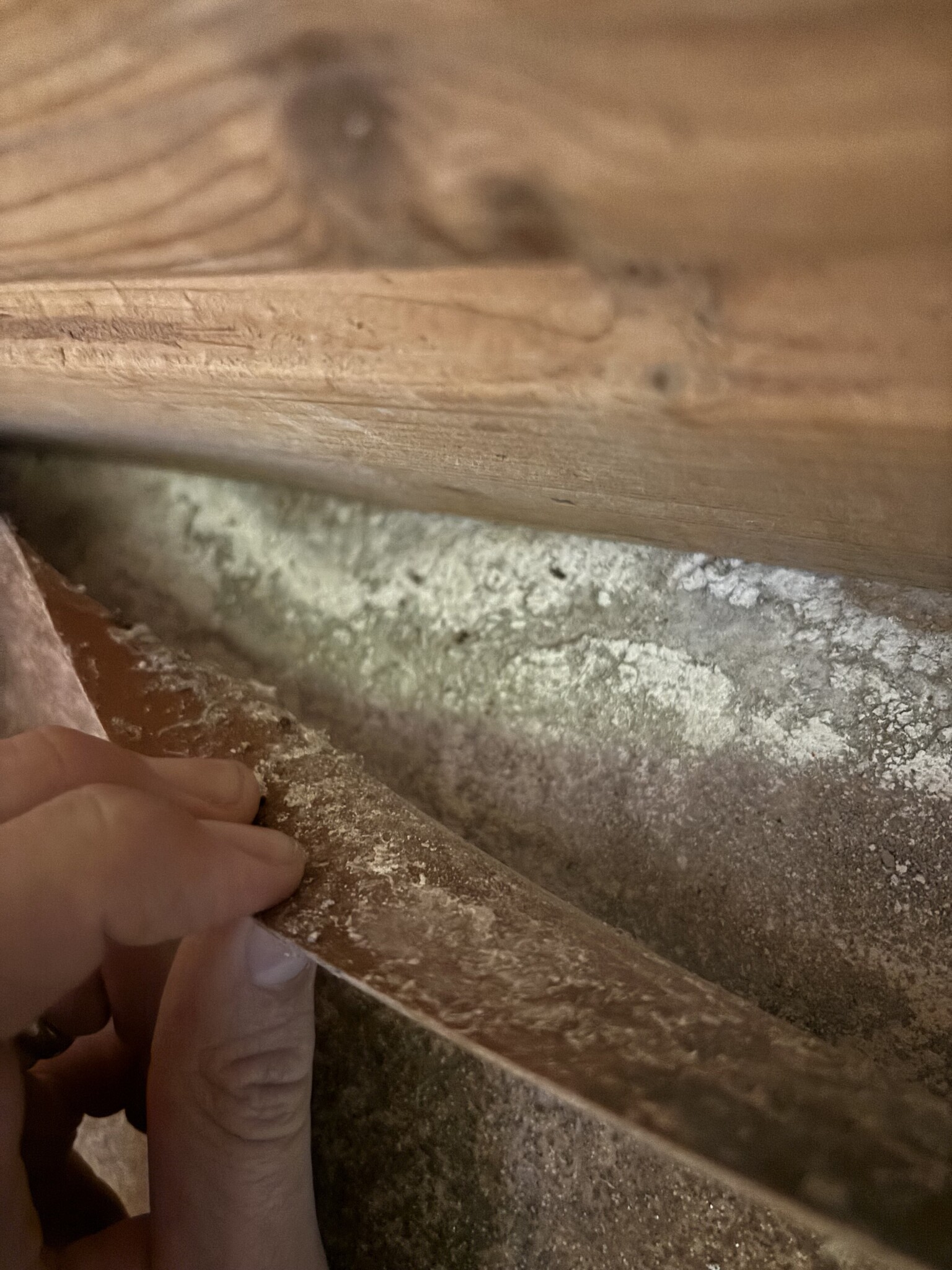

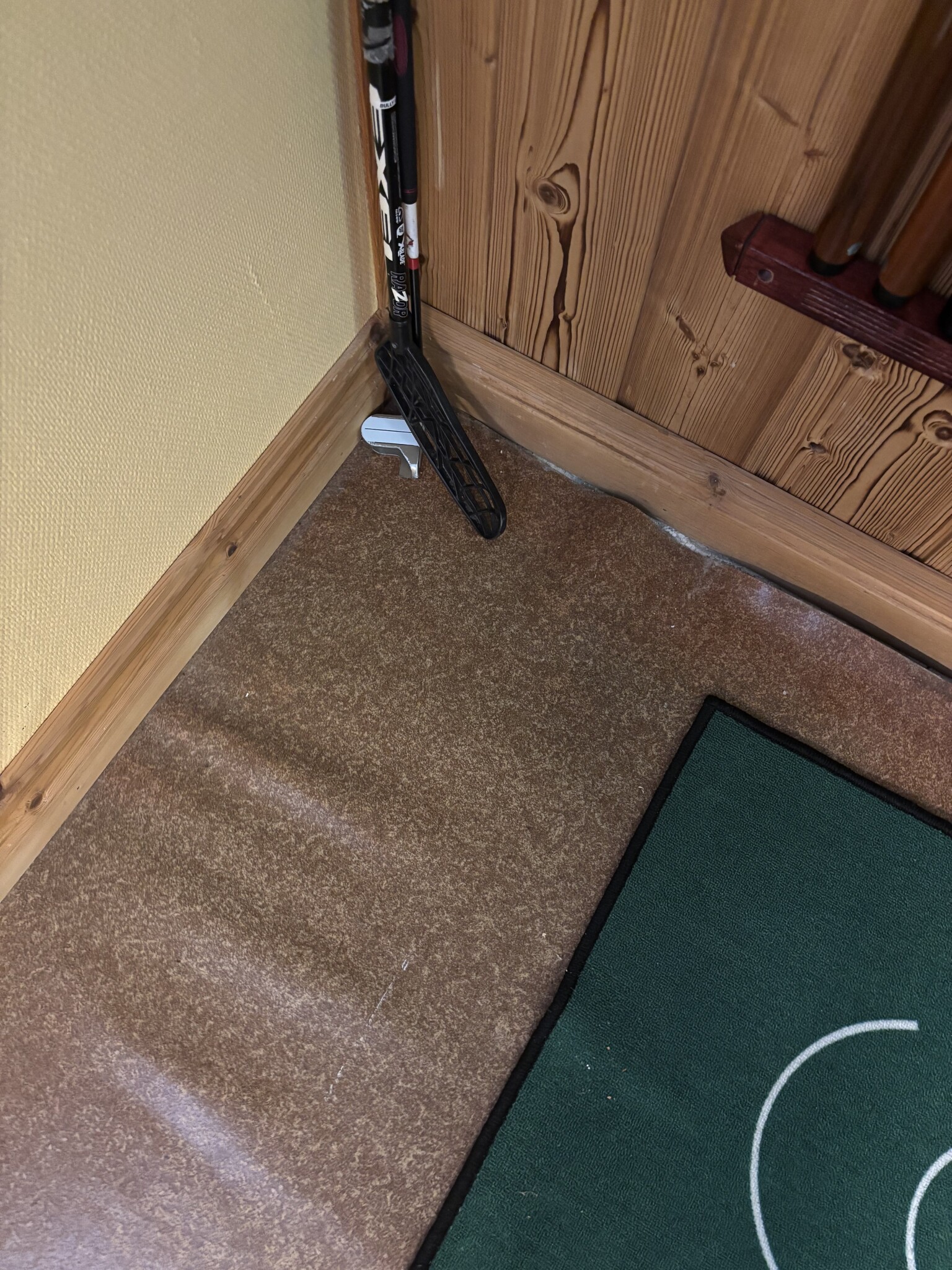

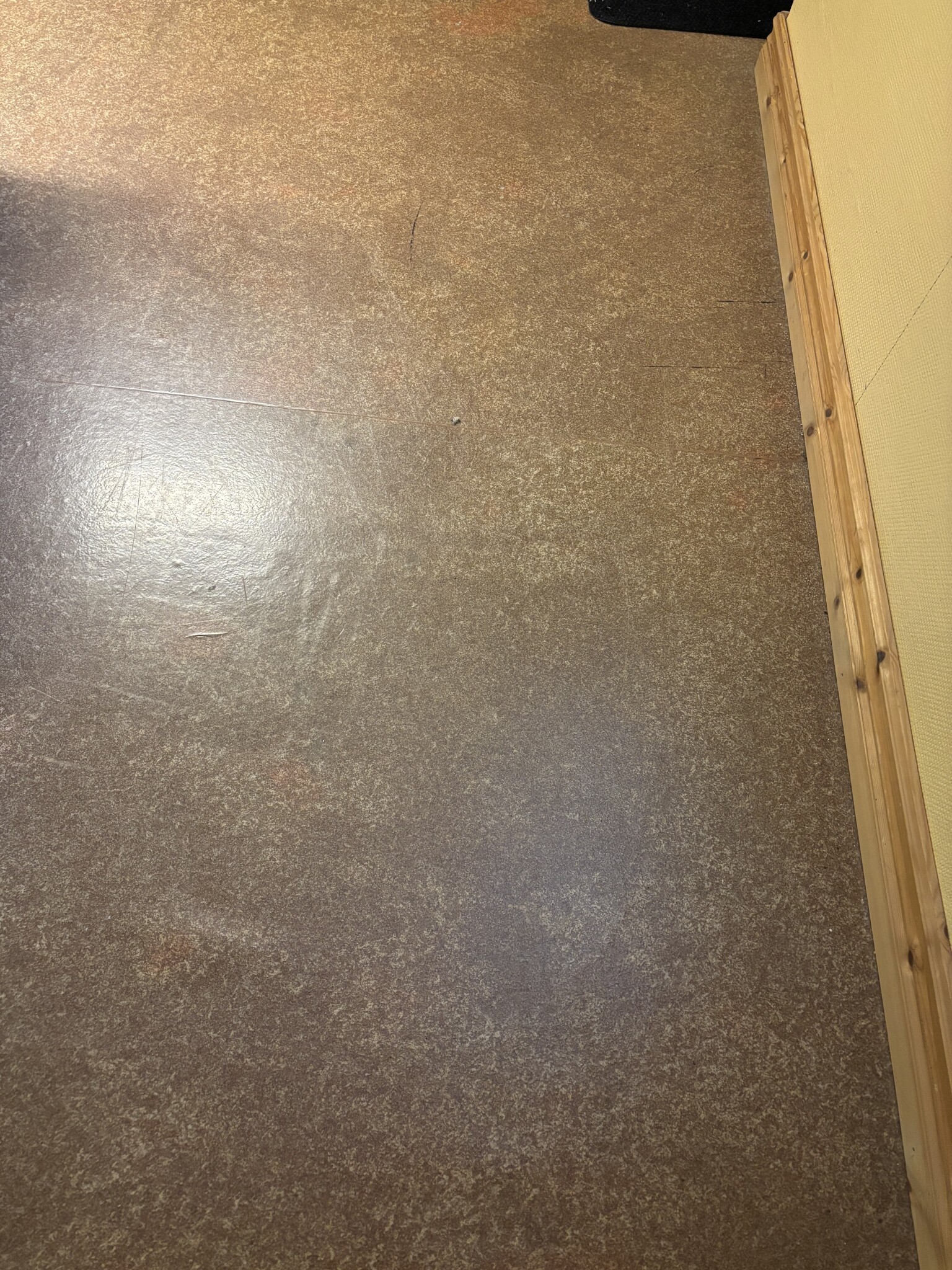

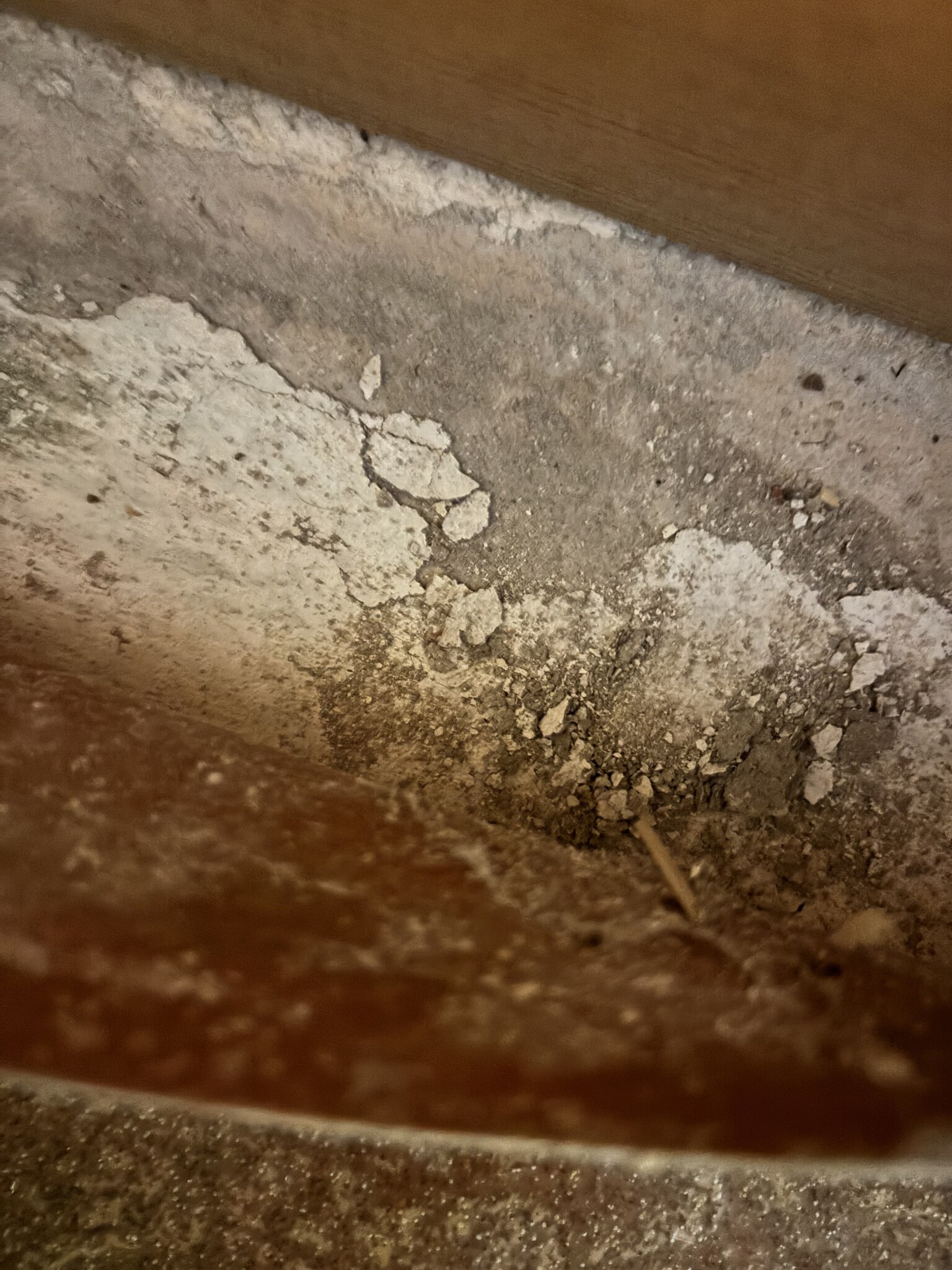

Vad tror ni, kan man riva ut plastmattan eller kan det vita vara asbest? Ser inte något nu iaf som ser ut som det svarta limmet det pratas om.
Vet tyvärr inte när mattan är lagd men skulle gissa 70-90 talet.
  • En hand lyfter en gammal plastmatta för att avslöja en vit yta under, potentiellt asbesthaltigt, i en byggmiljö.
  • Golv med sprucket, vitt material som kan vara asbest under en gammal plastmatta.
  • Brun plastmatta med en innebandyklubba lutad mot väggen, grönt golvunderlag syns delvis. Potentiell asbestfråga diskuterad i text.
  • Ljusrödbrun plastmatta med trälist längs väggen, från 70-90-talet, ifrågasatt för asbestinnehåll.
Man kan riva ut mattor med asbest också.
husägaren TS och 2 till
Det ser ut som filt på undersidan ingen asbest riv på
Tobbinho22
Det vita är fuktvandring.
Tobbinho22
Skicka in på prov om du är orolig
Tobbinho22
Satsuki
Om det dammar bör du som alltid använda ordentligt andningsskydd, även om det inte är asbest är allt damm skadligt för lungorna!
Bitterhetsakademin och 3 till
Tack, vad betyder det?
Jag antar att det är ett källargolv med plastmatta så då kan inte golvet ventilera bort fukt som då går upp i väggarna.
