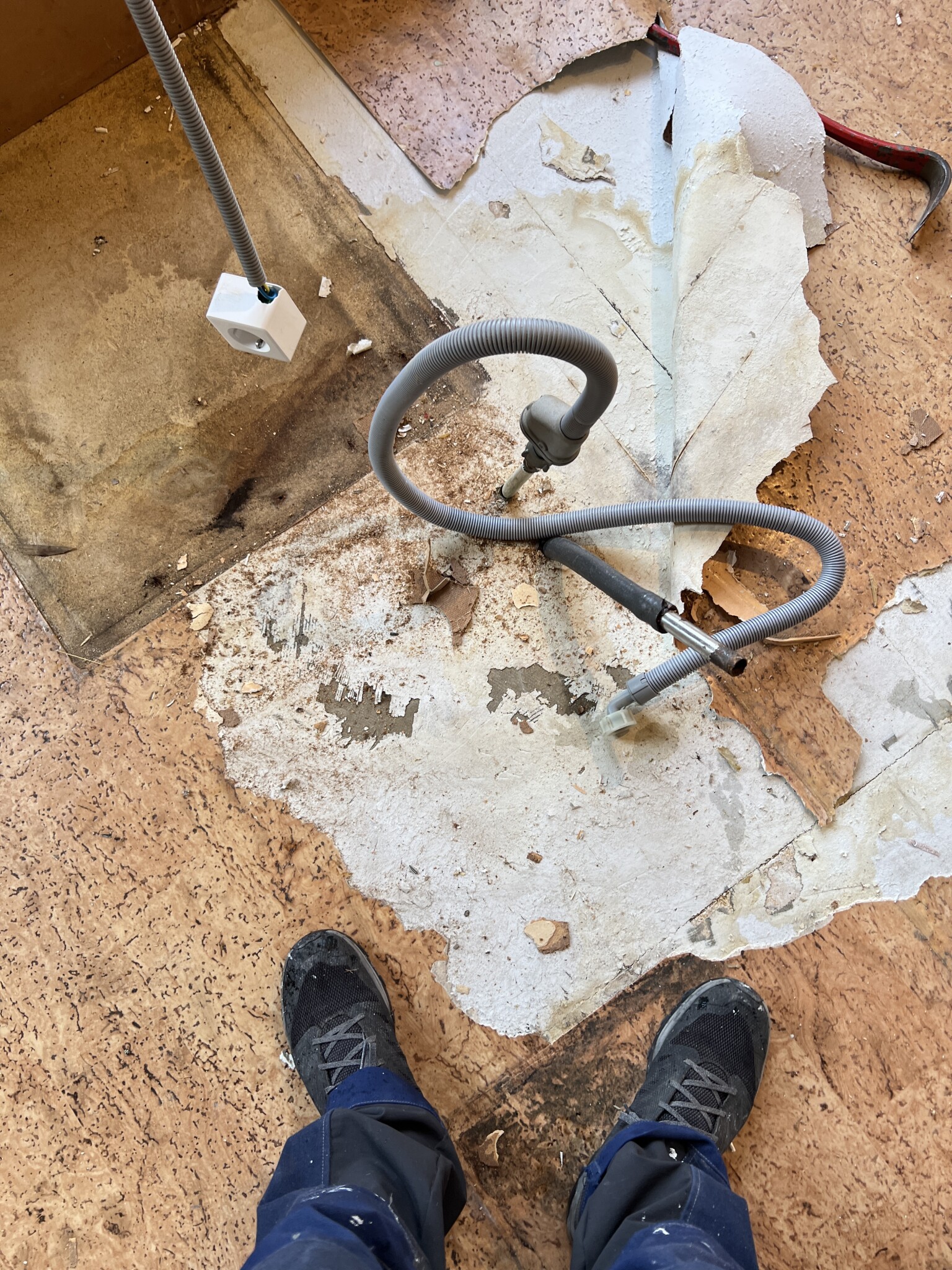

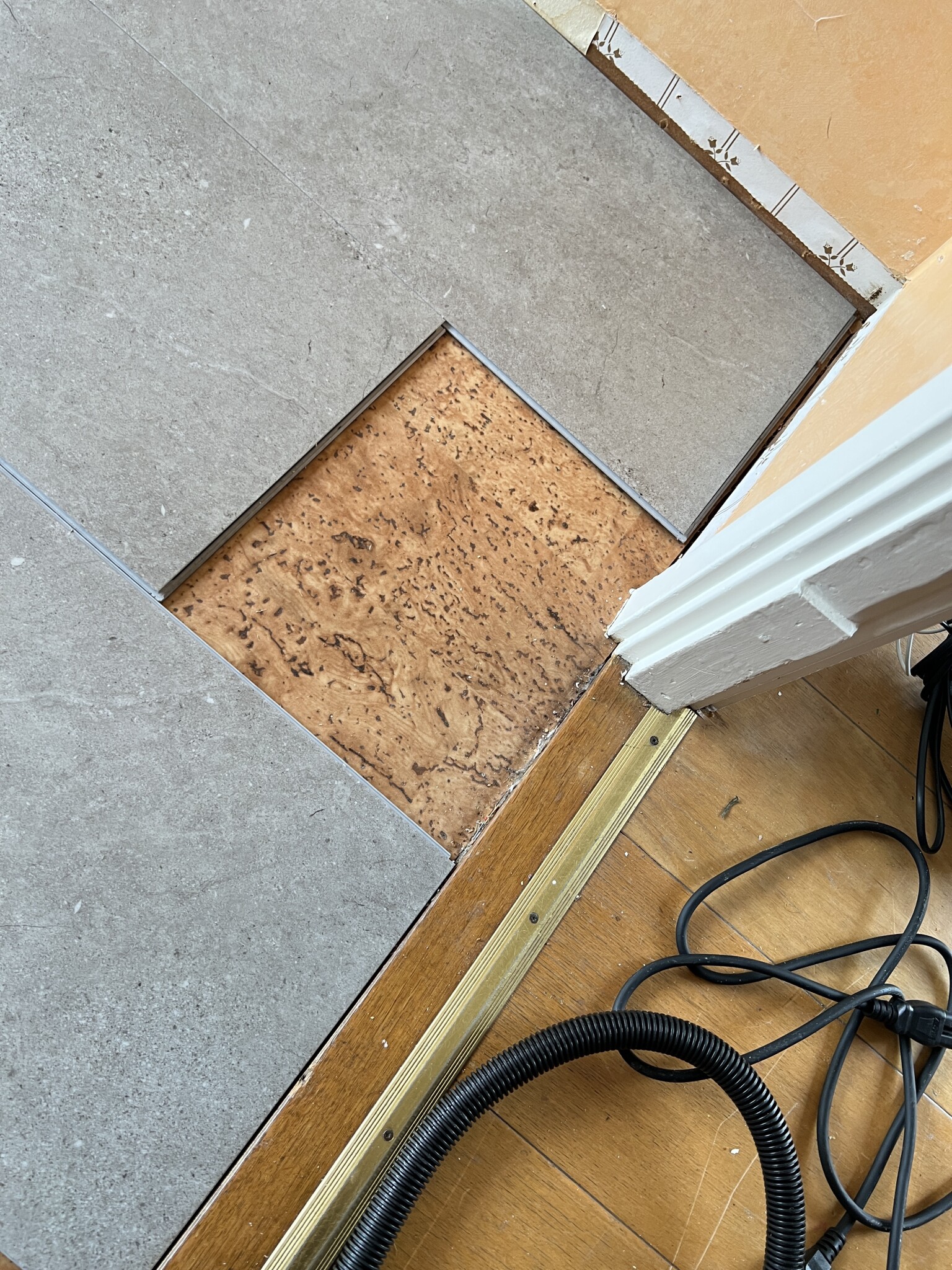

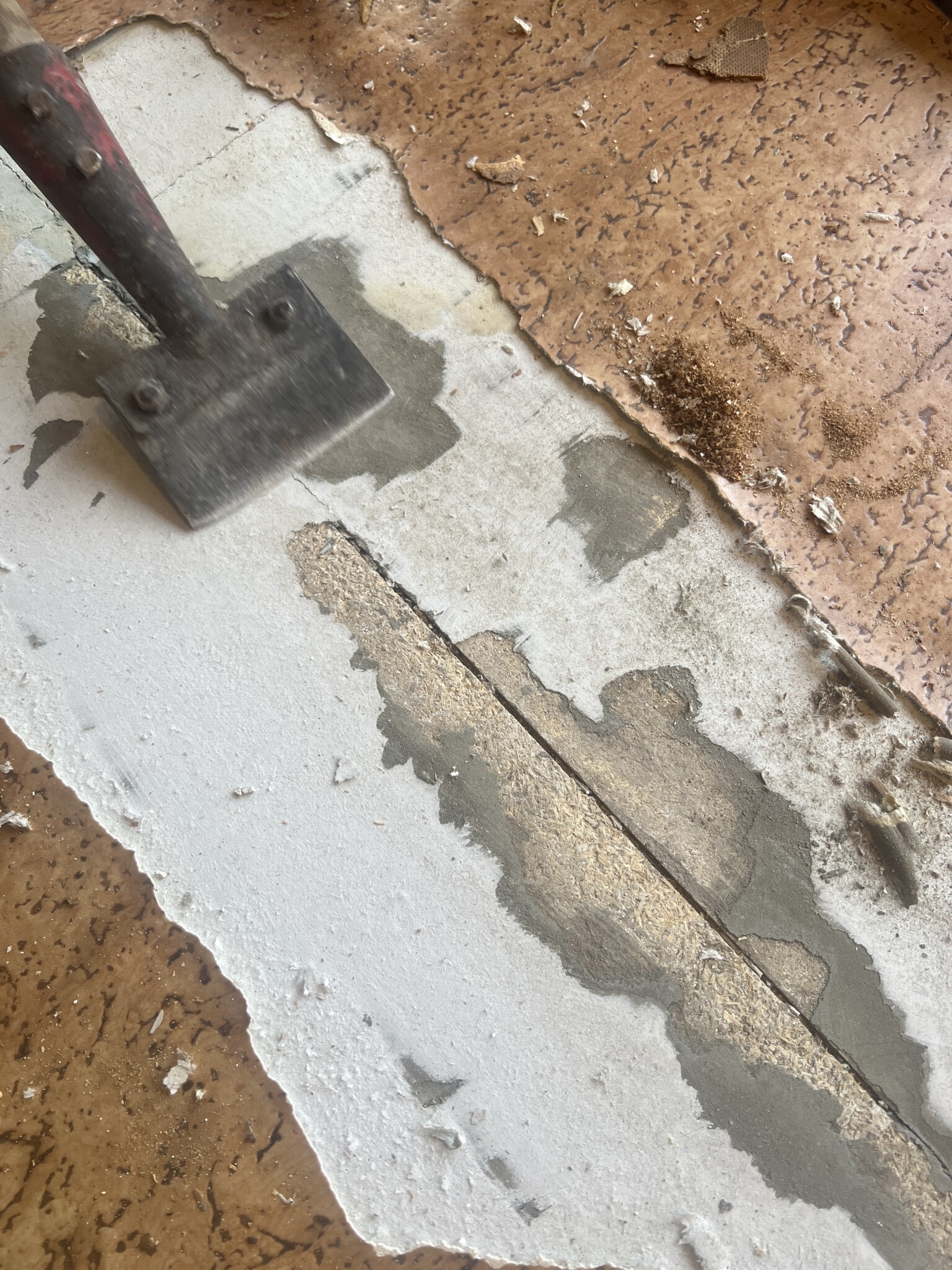

Jag ska lägga ett Kährs klickgolv i plankor av med vinyl som kräver att ytan är väldigt plan men min plastmatta är delvis uppriven på det sättet som ni ser på bilderna. Jag vill fortsätta arbetet själv på ett smartare sätt om det finns ett sådant och sen spackla ojämnheter.
Tar man i försiktigt så kan få bort enbart korkmattan i de flesta fall och då behåller man det vita lagret och det ska gå att lägga vinylgolvet ovanpå detta. Då får man spackla alla hål som redan uppstått bara.
Har någon en tanke på hur man river loss den på bästa sätt? Har ni något annat smart sätt?

UPPDATERING:
Det är löst! I en del forum ska man markera tråden som "solved" nu men jag hittar inte hur man gör.
Hur: Om man skär upp mattan i remsor på 20cm och sedan mycket försiktigt hackar loss mattan med ett vässat barkjärn så får man loss plasten men behåller pappen. Sen kan man slippa pappen slät med P60.
Bara så du vet så kan jag meddela att det där med 97% säkerhet är en matta med asbest som nedre lager. Detta är nästan 100% asbest och absolut inget du bör slipa på.
BirgitS
Hur gör du den bedömningen? Enligt den som la golvet så är det lagt 1983. Asbesten borde väl vara i det svarta limmet om det hade varit asbest i något och inte pappen?
Undersidan är extremt lika plastmattor jag sett som jag vet är asbest i under lagret.
Rekommenderar dig att testa mattan om du inte är säker på att den är ok.
Fäladen
Okej. Tack!
