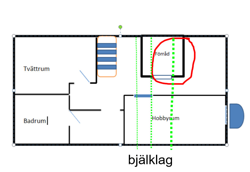

Hej! Jag planerar ett extra rum i källaren och vill riva ner en vägg för att få rummet lite större. Snälla rätta mig om jag tänkt fel. Den prickiga linjen är bjälklag och den väggen som jag vill riva ner inringt med röda linjen. Jag tror att den väggen är icke bärande för att bjälklaget går tvärs över väggen. Har jag rätt då?
Huset är från 1954 och har inte fått tag på nån ritning eller planlösning.
  • Planritning över en källare med föreslagna renoveringsmarkeringar, vägg markerad för rivning inringad i rött.
Bärande väggar går i regel i motsatt riktning av vad takstolarna går
