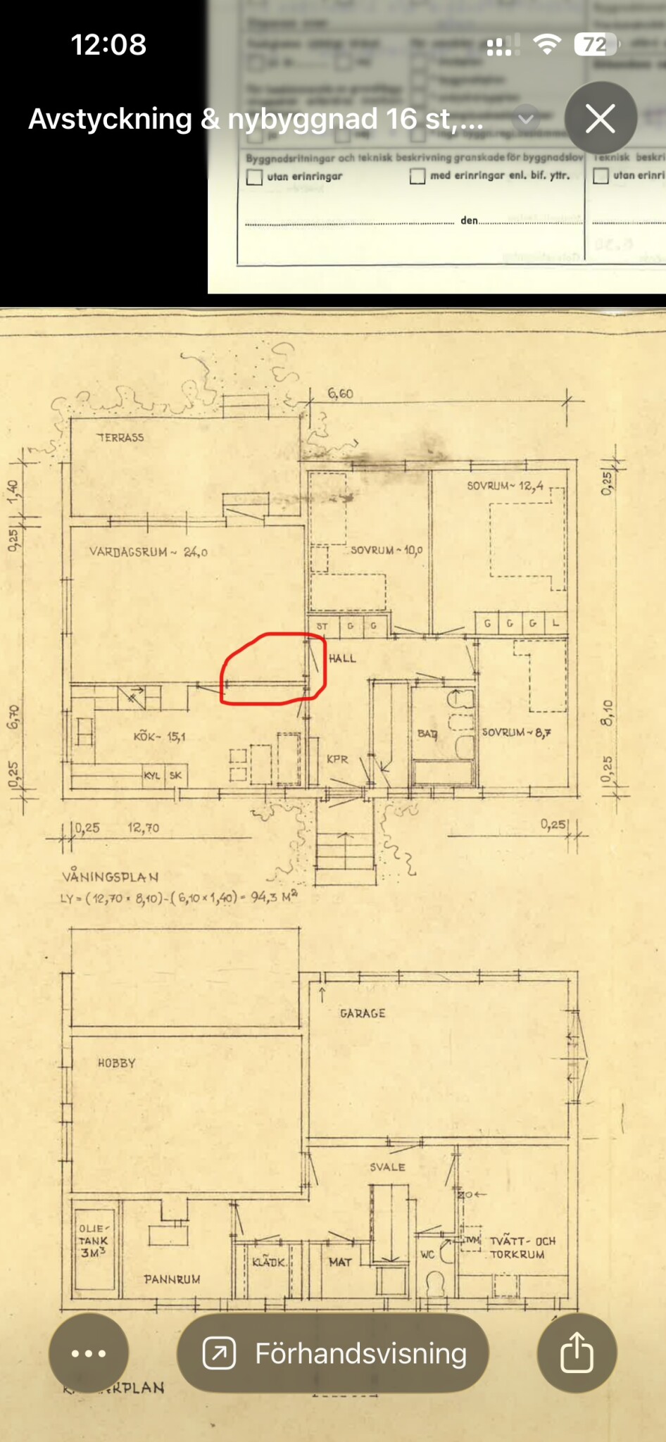

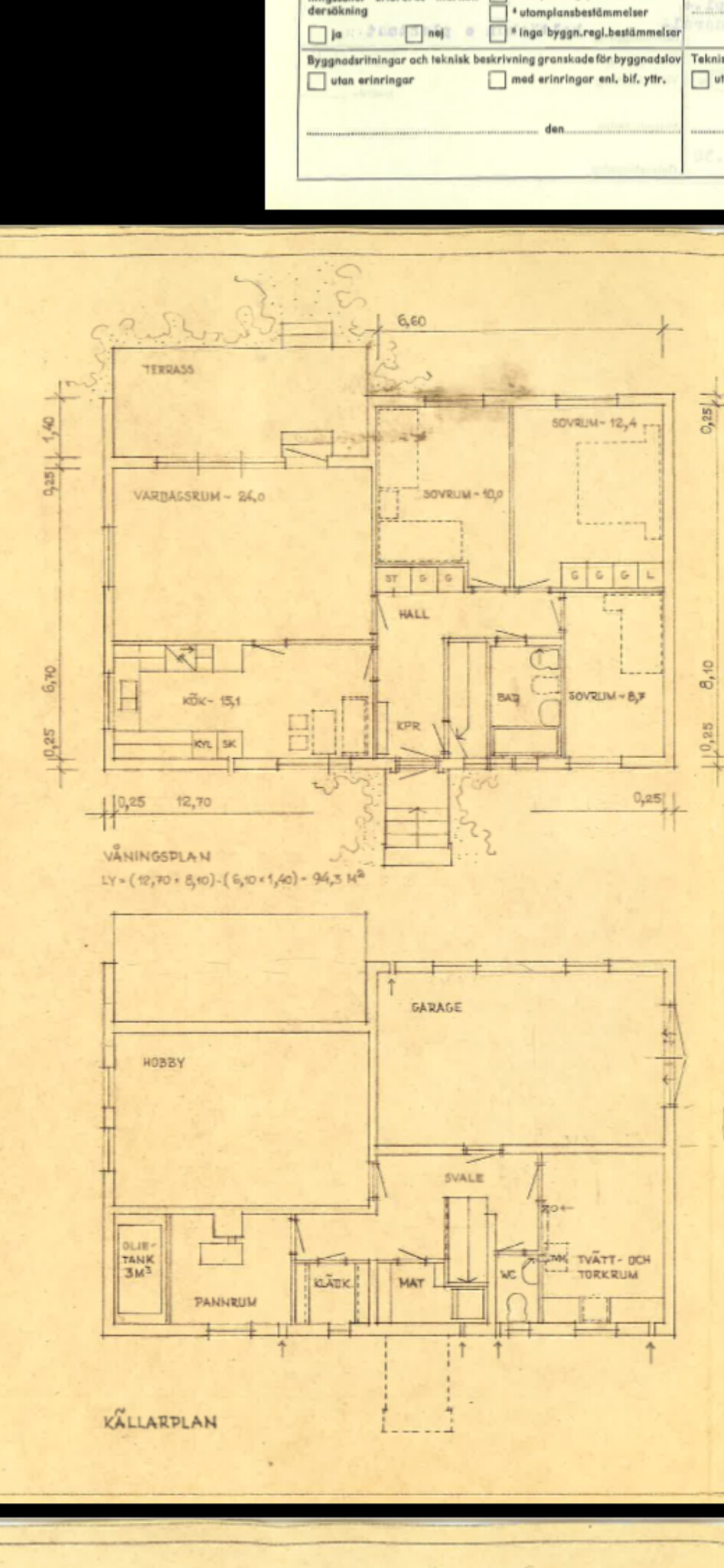

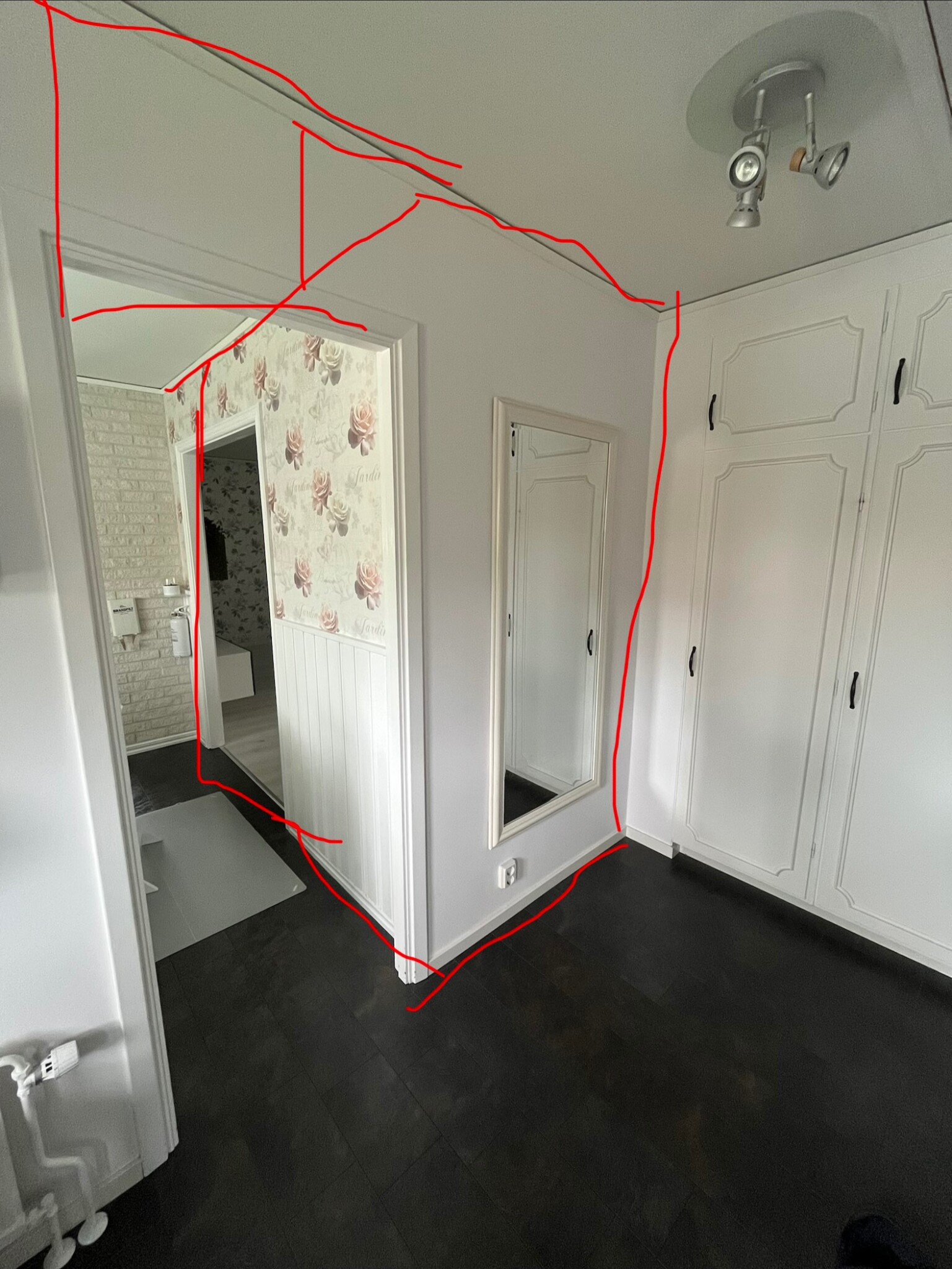

Vi vill ta bort en vägg mellan kök och vardagsrum samt en vägg mellan hall och vardagsrum (en hörna).
Är osäker om väggarna kan vara bärande.

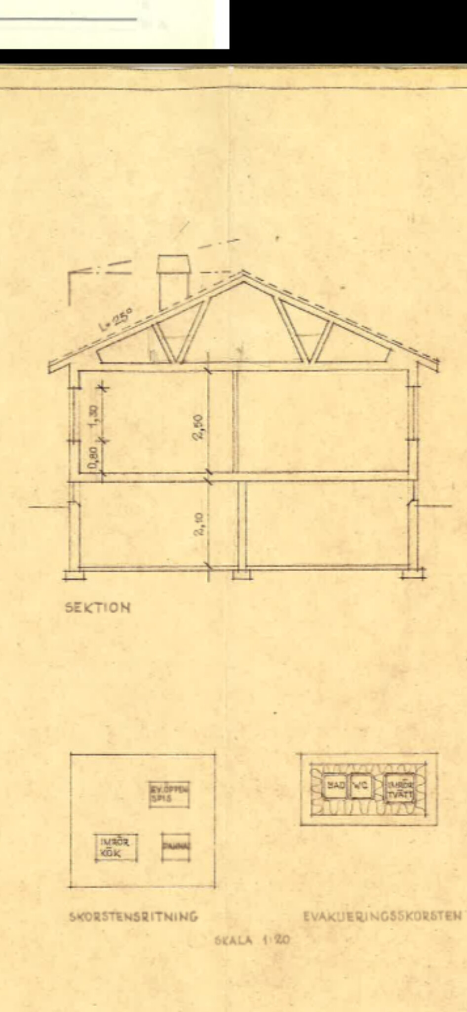

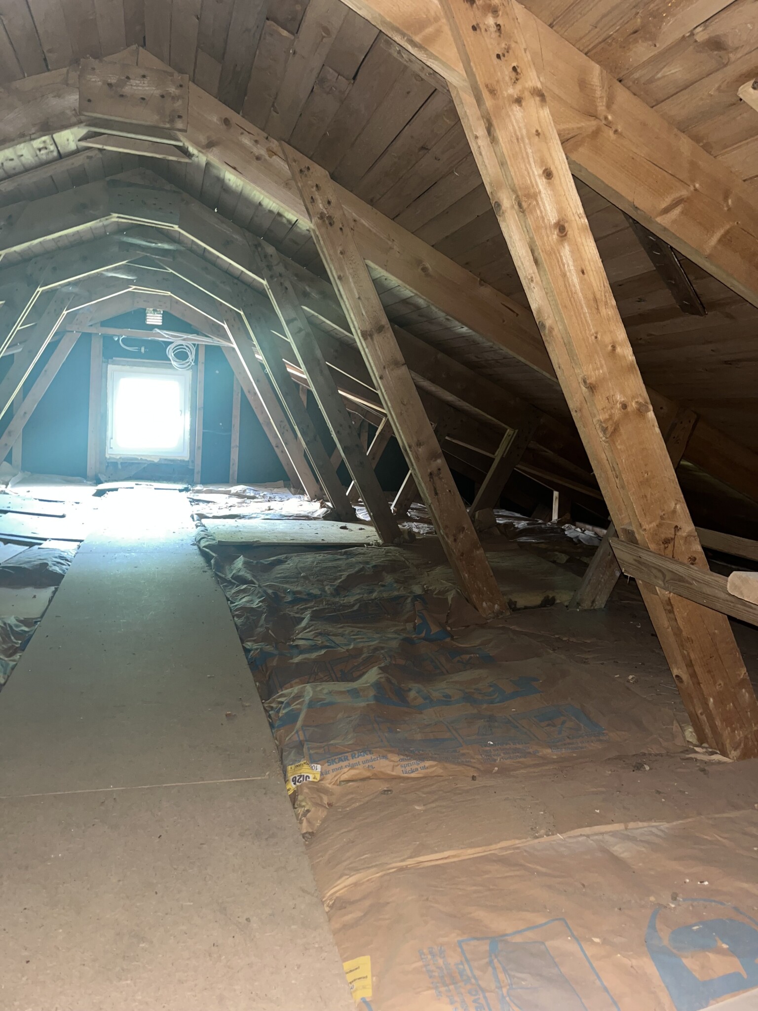

Huset har fackverkstakstolar och vad jag förstått ska taket då vara självbärande och behöver inga innerväggar som stöd?
Har även hört att väggarna ändå kan vara bärande så jag blir lite fundersam.
Har markerat på bilderna vilken vägg jag menar.
Huset är byggt 1966.
Tack på förhand!

  • Väggar markerade i rött i hallen, potentiellt bärande, med vita garderober och spegel på ena sidan och blommigt tapetserad hall på andra sidan.

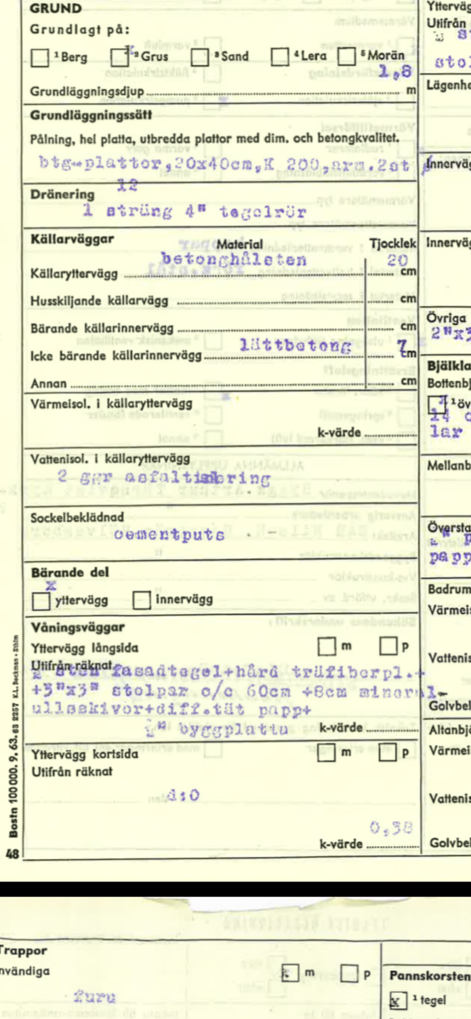

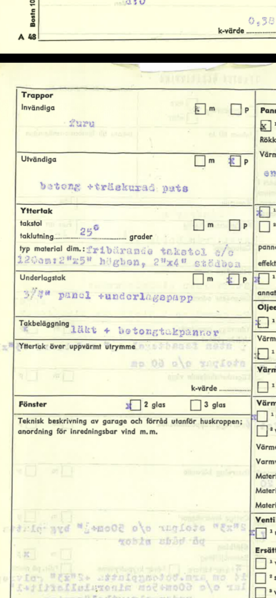

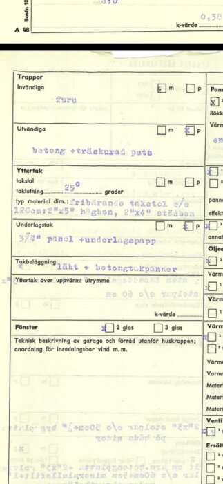

På första bilden ser man en liten bit av en teknisk beskrivning. Står det något i den om takstolar och bärande väggar?
Det står lite information på kolumnen med yttertak på första bilden jag bifogade med samt på sista bilden på kolumnen bärande del.
Jag tycker mycket tyder på att inga innerväggar ska vara bärande men ändå när man pratat med vissa och läst runt kan dom ändå vara det vissa gånger.
  • Formulär med information om yttertak, takstol, material, taklutning och teknisk beskrivning för byggprojekt.
  • Byggspecifikation för grundläggning och väggmaterial, inklusive dränering och isolering, med markeringar för bärande och icke-bärande delar.

Med fribärande takstolar är det meningen att inga innerväggar ska vara bärande (på våningsplanet under vinden). Dock kan huset ha satt sig lite under åren och lasterna omfördelats, vilket kan leda till att lite vikt tas upp av någon av väggarna du vill ta bort. De går att ta bort ändå, men man får vara beredd på att bjälklagret/innertaket sjunker lite.
Och, för säkerhets skull, det innebär inte att alla innerväggar är lämpliga att ta bort. Detta för att innerväggarna även stabiliserar/håller ihop ytterväggarna så att de inte faller utåt.
