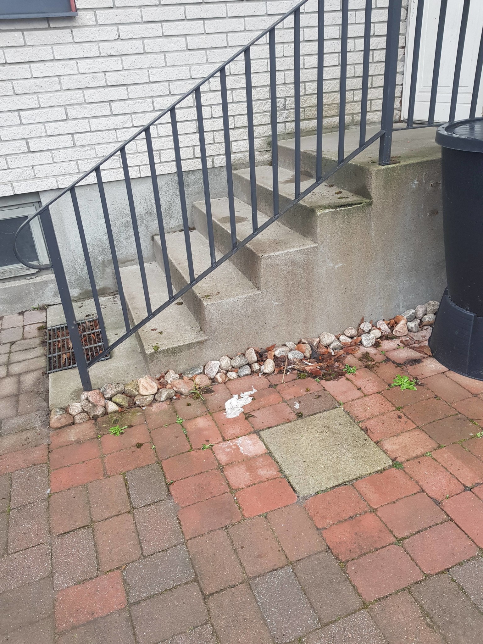

Tänker att jag vill riva vår betongtrappa. Funderar på hur dupt ner den går i marken som inte syns.
Nån som vet vad är brukligt att man gjuter? Går den hela vägen ner till källarens golv dvs 1meter till ner i marken?
Betongtrappa med fyra steg och svart metallräcke vid en husvägg, intill ett dräneringsgaller och stenläggning.
Kan inte tänka mig att någon skulle vilja pröjsa för några kubik extra betong på det viset. Plocka bort några markstenar och gräv en liten grop bredvid så märker du nog att den bara sitter någon decimeter ner.
