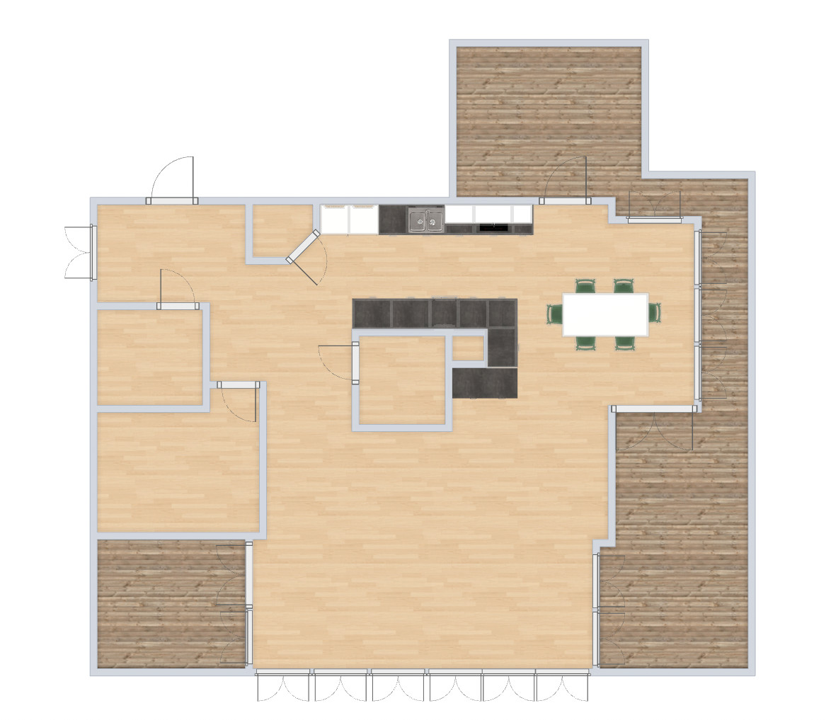

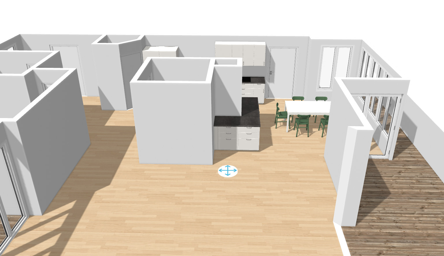

Vi funderar på att sätta insatsen i bänkskivehöjd, här är nuvarande skiss på kommande kök där köksbänken får "slingra" sig runt murstocken:
Översiktsbild av ett husentréplan med markerad plats för kök och en eventuell ny spisinsats i anslutning till köksbänken.
3D-skiss av ett kök med vit inredning, trägolv och murstock i köksöns mittpunkt.
Vill du ha en insats i (något så när) samma plats?
Eller på annan plats?
Eller en fristående kamin?
Vad har du på våningen ovanför?
Går det att få några ledtrådar där?

Vi tänkte något i denna stilen eventuellt:
https://www.instagram.com/elinsommestad/p/BMZqgZ-gujr/
Så eventuellt inte på samma plats utan på kökssidan, om det går. Insats, ej fristående.
Ovanför är det sovrum på ena sidan murstocken och allrum på andra.
OBS att mexitegelhärket är mycket större än murstocken en våning upp, så lite oklart hur mycket plats som frigörs när vi river det.
Är murstocken i samma storlek på nästa våning?
Annars får du kolla in i din eldstad och försöka se var / hur din rökkanal går.
När du ska montera en insats så ska det rivas en liten bit upp i kanalen så då kommer du se hur det är.
Har du något i våningen under som kan vara anslutet till skorstenen?
Gammal panna eller frånluft från wc?
//AA

Jag kanske redigerade medan du skrev, men nej den är mycket mindre en våning upp.
I källaren är det frånluft i dusch (gamla pannrummet) och wc och en öppen spis.
Har tidigare varit vedspis på den aktuella våningen och kamin på övervåningen.
Ska du montera insatsen själv?
(Annars ta dit en från kaminbutiken för att fråga om offert. Kan du ju göra ändå)
Eller sotaren. Han borde veta hur dina pipor går.
//AA

Ska inte montera själv, vill bara få ett hum om vad vi har att vänta oss när vi river och hur mycket vi behöver mura upp igen kring insatsen.
Men ja, att ta hit typ murare är nog en bra idé.
