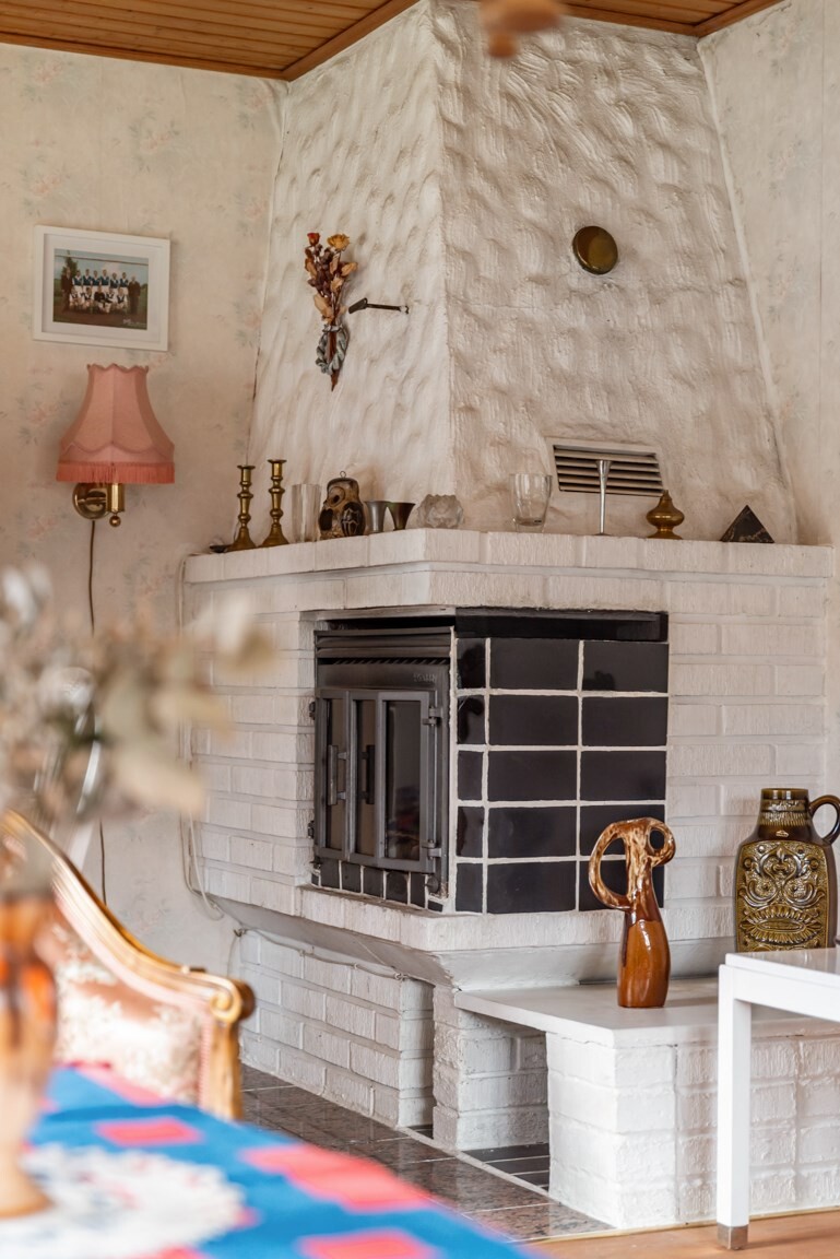

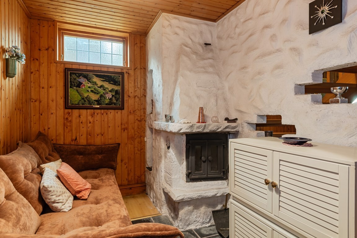

Vi har köpt ett 70-tals hus på 2,5 plan där det går en murstock genom och finns två murade öppna spisar (entréplan och nere i källaren). Dessa vill vi ta bort båda två. Dom är idag ej godkända att elda i. Kan man göra de själv? Något man bör tänka på? Tar gärna bort även skorstenen då vi inte ska ha någon kamin/öppen spis alls.
Bifogar bilderna på dom.

Tänk dig noga för innan du tar bort en murstock. Troligen kan den ställas i skick utan alltför mycket jobb.
Fodra den eller renovera. Alla skulle avundas er att ni har präktiga eldstäder i huset som kan hålla värmen vid kriser. Brasinsatser ökar verkningsgraden dramatiskt och vedhanteringen gör de flesta till en riktig trivselaktivitet. I gamla hus bär ofta murstocken delar av taket , men det är väl mindre troligt i en 1970-talsvilla.

Jag håller med i kören. En Walk-in-Closet (för dom aningslösa: en klädkammare som är en modefluga nu) är långt ifrån lika nyttig som en braskamin.
Håller med att dom är fula. Att få dom snygga kan ju kosta en slant men det höjer husets värde bra mycket mer än en klädkammare. Att få skorstenen fungerande behöver inte bli så dyrt, fråga efter Schädlermetoden.

Bygg in spisarna som dom är och dölj dom.

OM du nu ska ta bort dem:
Kolla om dom är bärande för takbjälklag eller takstolarna.
Kolla om skorstenspiporna står på den delen som syns i rummen, eller om de är murade hela vägen ned och står på egen support.
Om inte, är det bara att hacka loss allt det som syns och som du vill bli av med. Tunga maskiner som bilhammare rekommenderas. Allt material måste transporteras ut. Bäst att hyra en container därute. Det kommer att damma så ohyggligt att det hjälper inte att plasta in dörrar och möbler.
Om allt är borta behöver ni återställa innertaken, väggar och golv, det går inte att skarva in nya bitar bara. Men ni ska ju renovera i alla fall.
Om ni även vill ta bort de murade skorstensdelarna över tak så behöver hålet i taket täckas och anslutas till befintligt tak.
