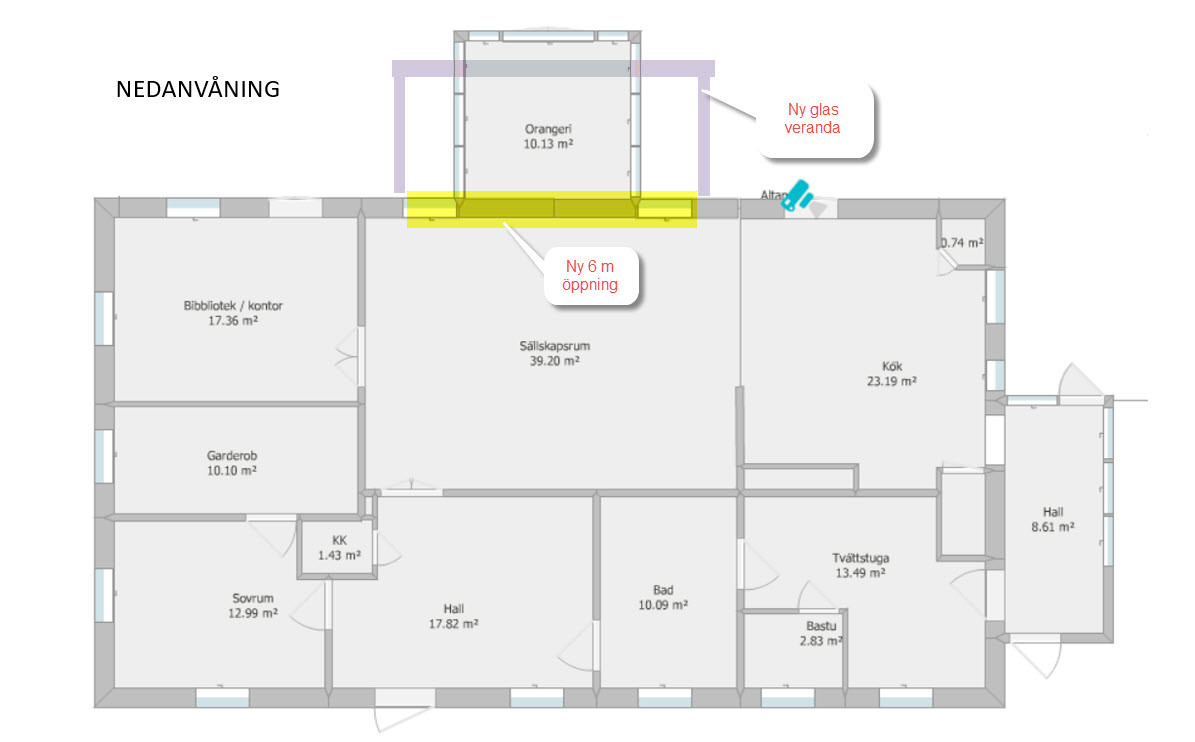

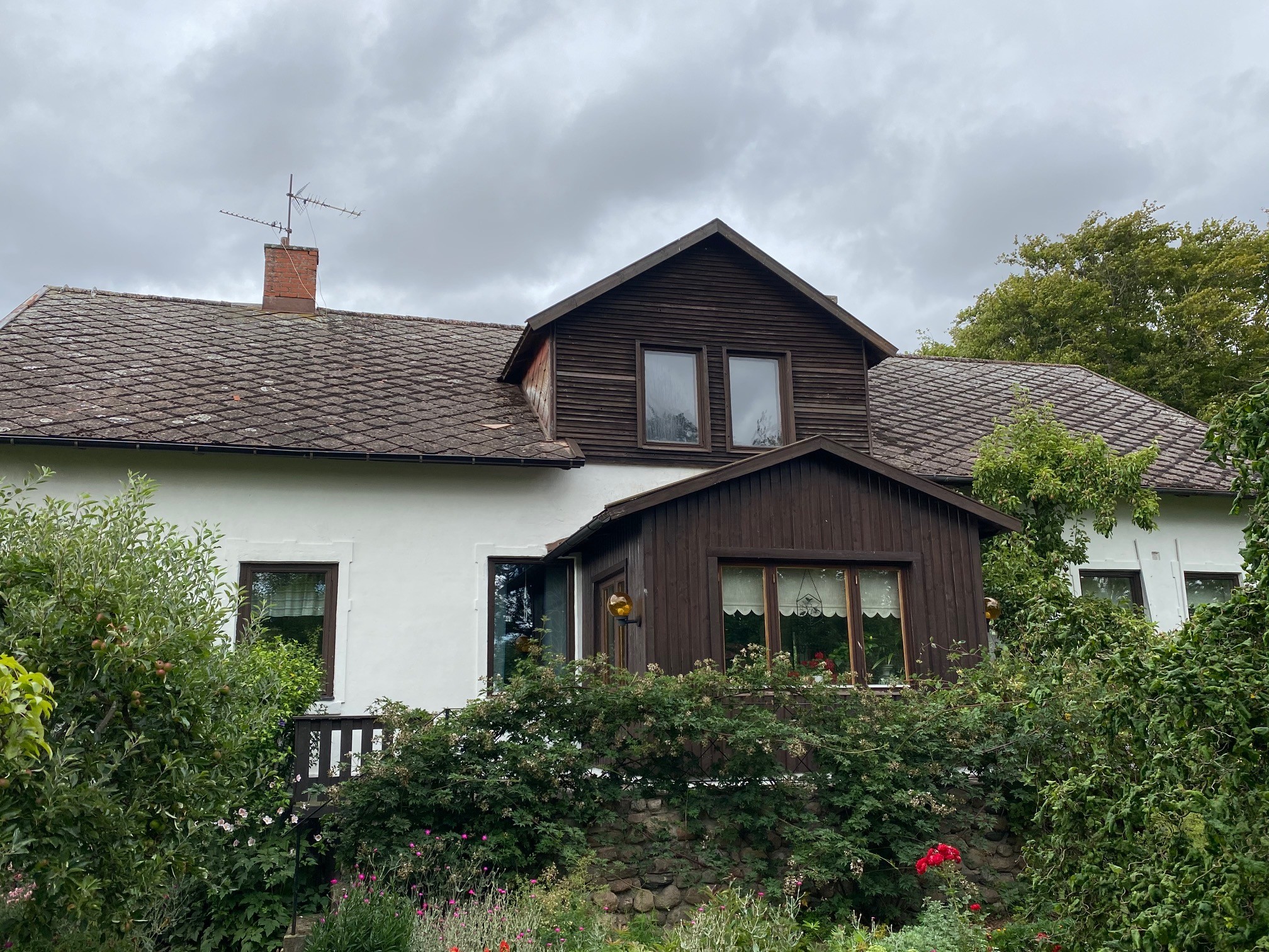

Vi funderar på att ta upp öppning i ytterväggen för att få in ljus i en veranda. Öppningen skall vara 6 m lång. Huset är i dubbeltegel putsat. Bilden visar den gamla verandan som skall ersättas av en 6 m bred veranda i stället med en öppning i ytterväggen på 5-6 m. Är detta möjligt? Måste vi ha pelare? Snälla svara så snart som möjligt skall beställa fönster på black friday erbjudande.

Det blir billigare beräkna hos konsult först och sen beställa fönster även om det så blir på expensive monday priser
Trevlig fundering! Kan säkert bli jättefint men jag skulle nog inte börja med att beställa fönster. Ni kanske behöver bygglov? Som utgår från bla konstruktionsritningar. Hur högt blir då fönsterpartiet om ni ska ha en balk ovanför som bär taket. Och hur ska öppningen göras. Vem ska göra det etcR Rick. skrev:
Där skulle jag fortsatt mina funderingar. Innan köp av fönster
