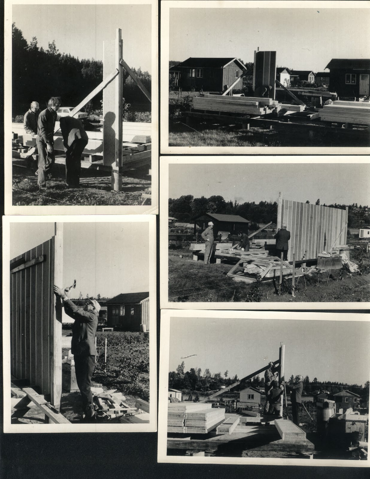

Ett byggmaterial Hultfredshus använde. Består av mjuk fiber board melkan två reglar som monteras stående. Sök på ordet så hittar du.

Någon form av tidig prefab alltså. Tänkte vad det var för nåt när du skrev fiber i samband med asbest eftersom det finns asbesthaltiga fibercementskivor.
S sinuslinus skrev:
Okej,
Nej, det är ett rent trämaterial vad jag förstått. Bra isoleringsvärden. Var nog smidigt att bygga med.
