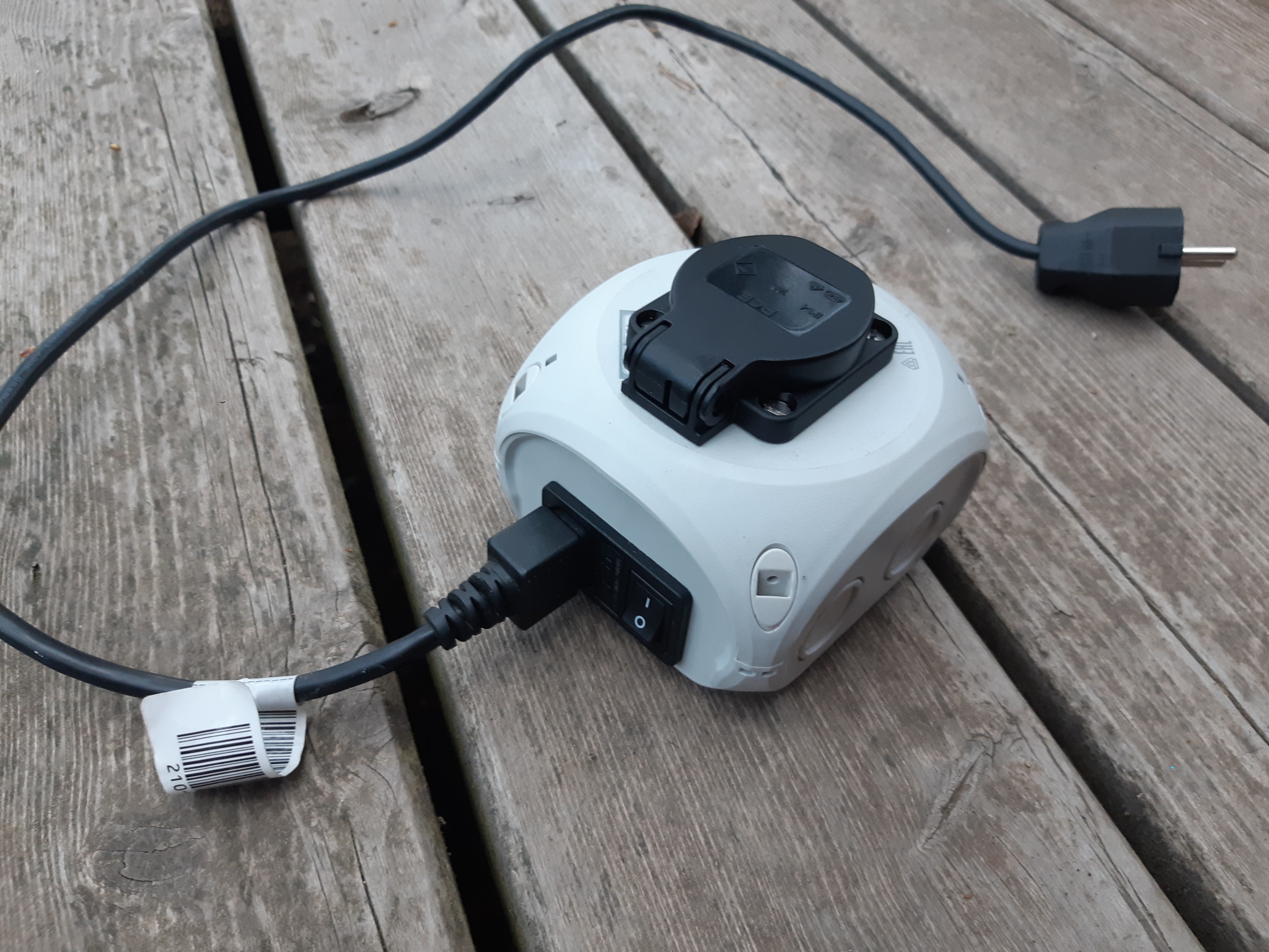

Risk med lång skarvsladd vid lågt effektuttag.
Byggd ihop med diverse delar.F fredl skrev:
Valde dosa med omsorg så man kunde kapa i bottendelen för intaget och locket för uttagen så det vart stadigt och få samma täthet som dosan original.
Inköpslista:
Kopplingsdosa från Ahlsell (Hensel Enycase DK0402G, 104mm, artnr 1437877).
Apparatintag från Kjell o co (C14, artnr 37378).
Maskinuttag från Conrad.se (PCE 601.450.01, artnr 624006)
