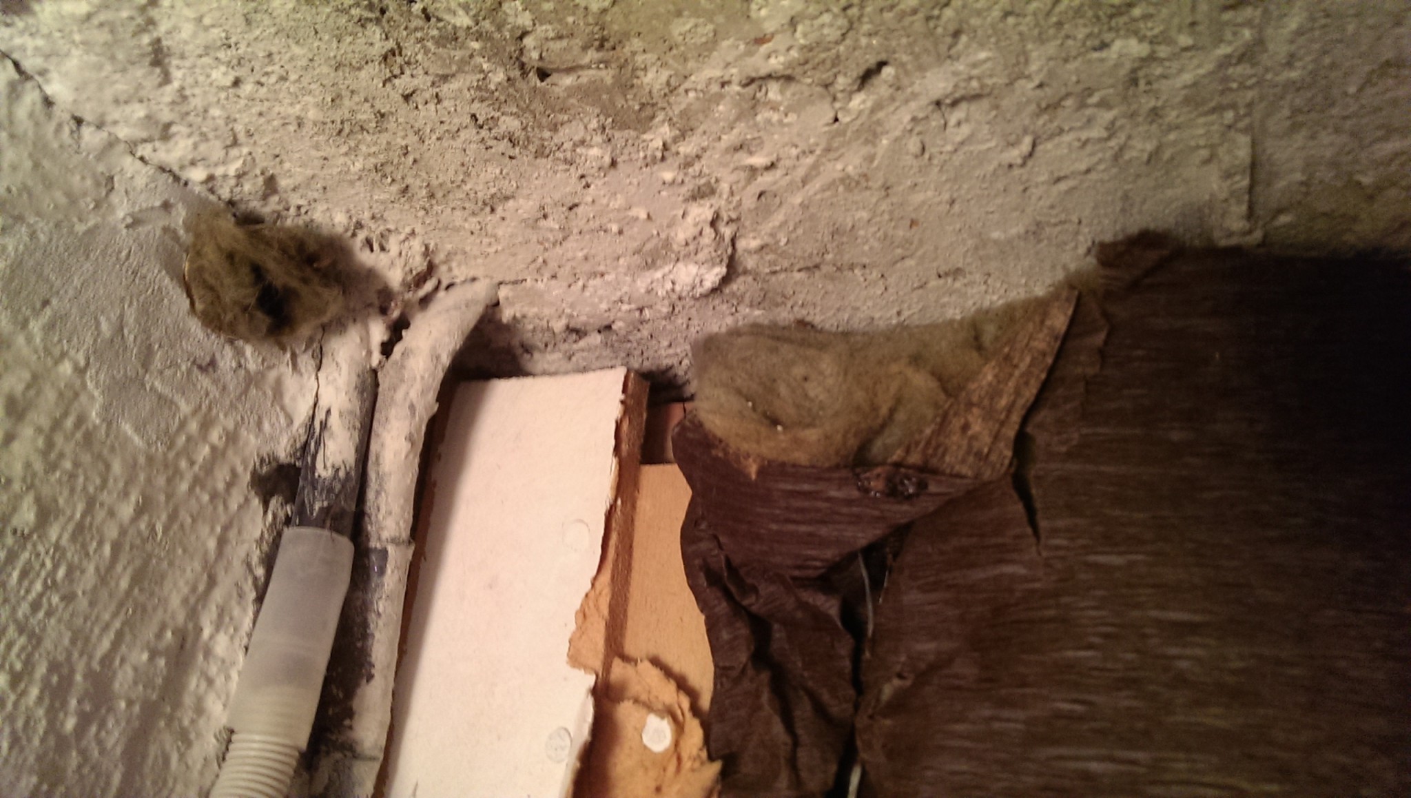

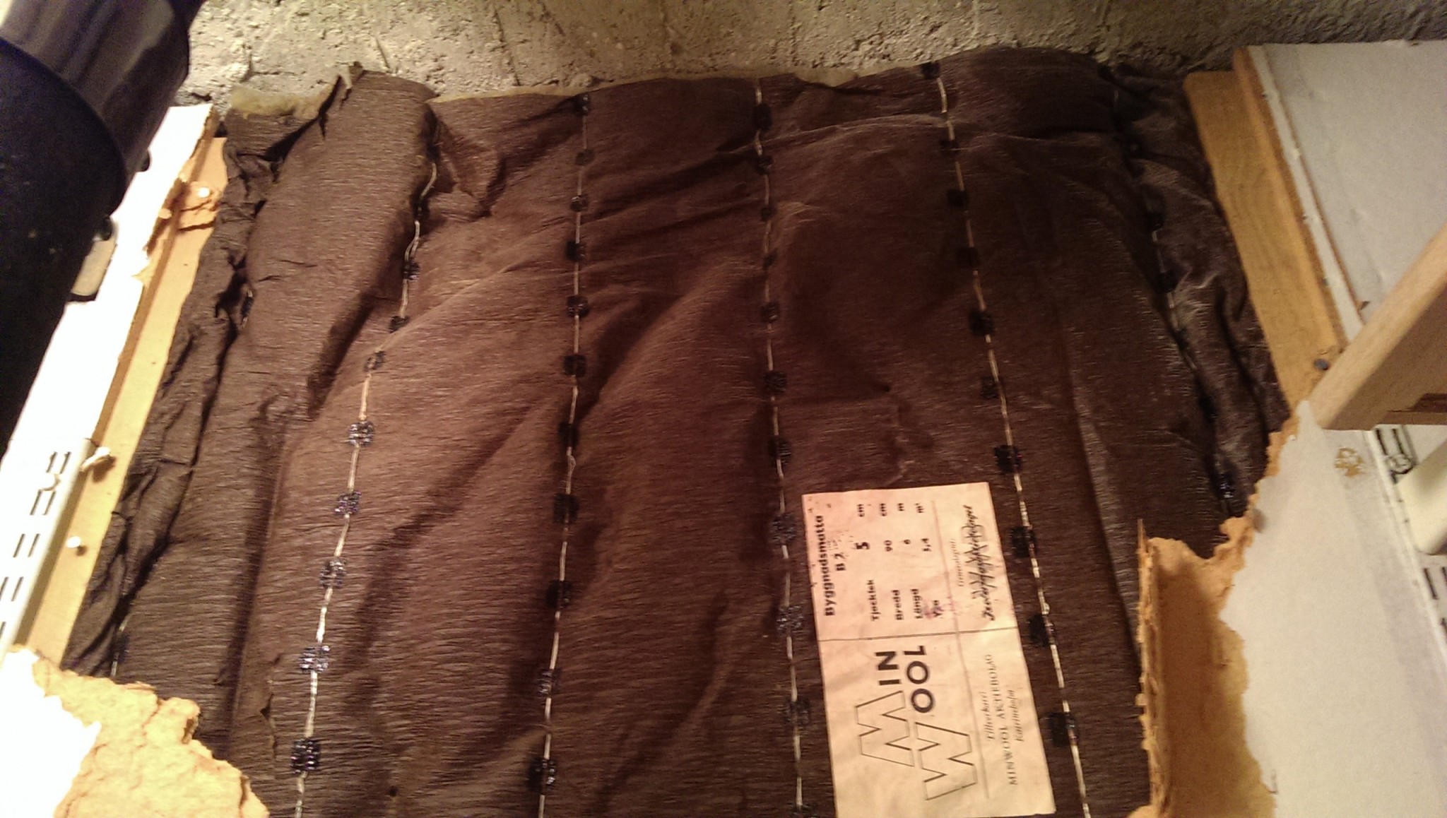

Håller på att göra om lite i huset och har stött på denna byggnadsmatta lite varstans, inte rivit i den ännu, men frilagt den..

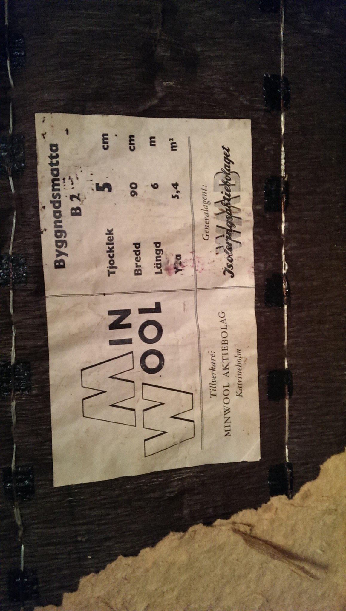

Det är väldigt i grön i färgen, inte sådär gul som isoleringen är idag.. Hittade även en etikett på isoleringen och den är tillverkad MinWool, företaget grundades 1954, dvs året innan huset byggdes och avvecklades 2008..
Tanken slog mig att den kanske innehåller asbest? Inte hittat någon info på om dessa typer av isolering hade någon förekomst av asbest förr i tiden eller inte.
Någon som känner igen typen av isolering alternativt någon asbestkunnig som kan svara på om det öht förekommit asbest i byggmattor?

Det ser ut som gammal mineralull (vilket också kan antas från namnet). Jag skulle inte tro det är asbest i den. Dock är det ju alltid bra att skydda sig och använda mask, handskar och skyddsglasögon då man river i motsvarande material oavsett om det är asbest eller inte.

Jag tror inte heller det innehåller Asbest, jag finner inte någon info om att användningsområdet kan vara denna typ av isolering men man ska väl aldrig säga aldrig i gamla hus.

Ser ut som mineralull, men dammet är inte speciellt hälsosamt för det.
