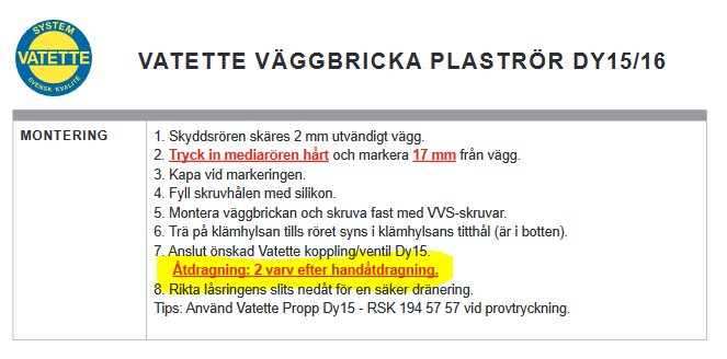

Fått hem den och testat. Funkar bra när jag väl klura ut att man måste vinkla den åt sidan för att komma åt den mittersta muttern. Frågan är bara hur hårt man ska dra.
Krilleman
Krilleman Krilleman skrev:
Med risk för att bli tjatig: Följ alltid monteringsanvisningen slaviskt!
[länk]
Om man följer tipset för badrumsfördelaren och fördrar väggbrickan mot en rak skruvdel, skall man även följa anvisningen om två varv när man drar mot fördelaren?
Känns som man kommer kunna skruva in längre med handkraft om kopplingen redan är dragen en gång?
Krilleman
Är redan kopplingen dragen så behöver man bara dra åt tills "lagom" motstånd erhålls.
Drar man två varv på nytt, varje gång man lossar/drar åt blir det inget bra.
