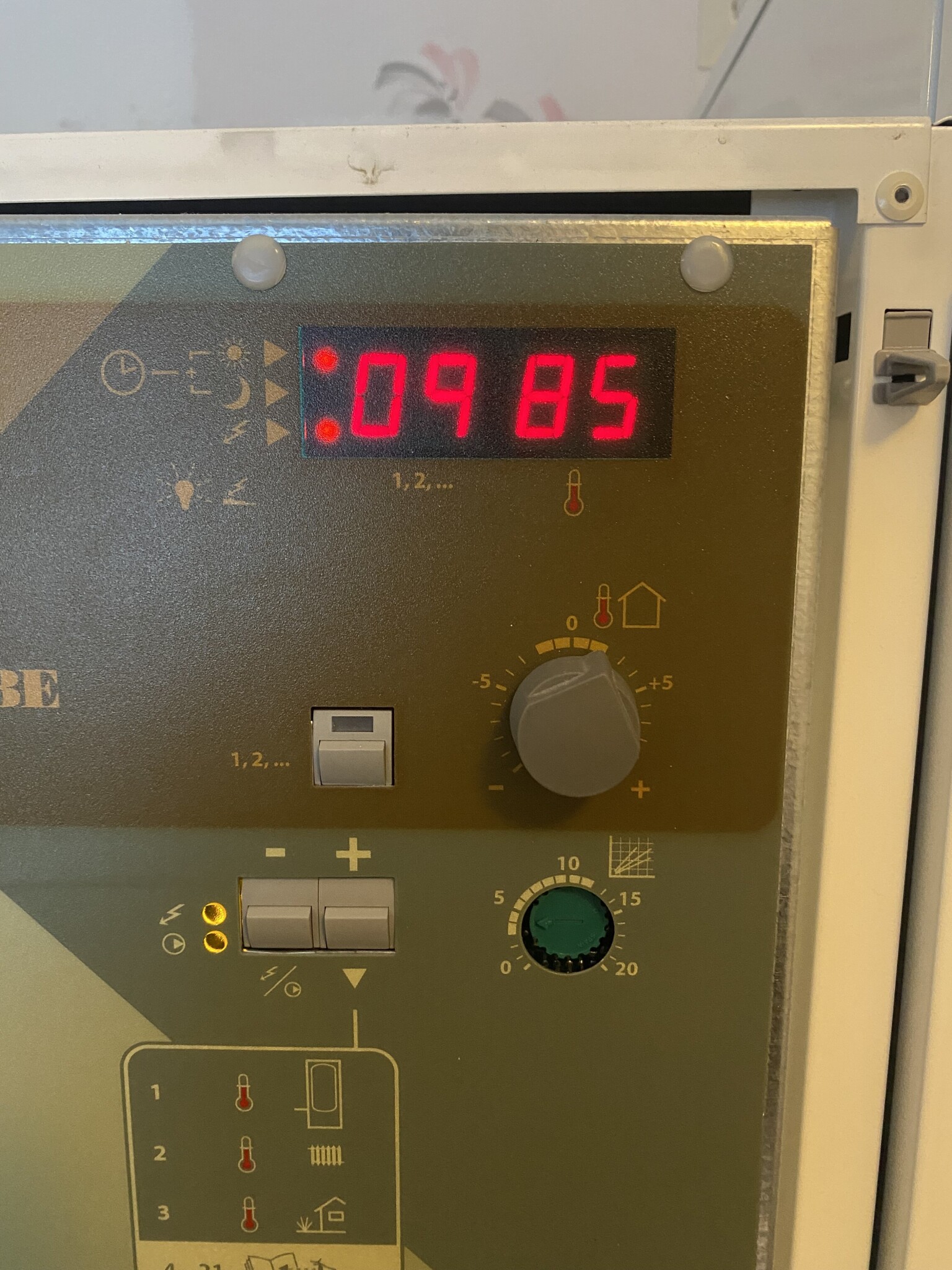

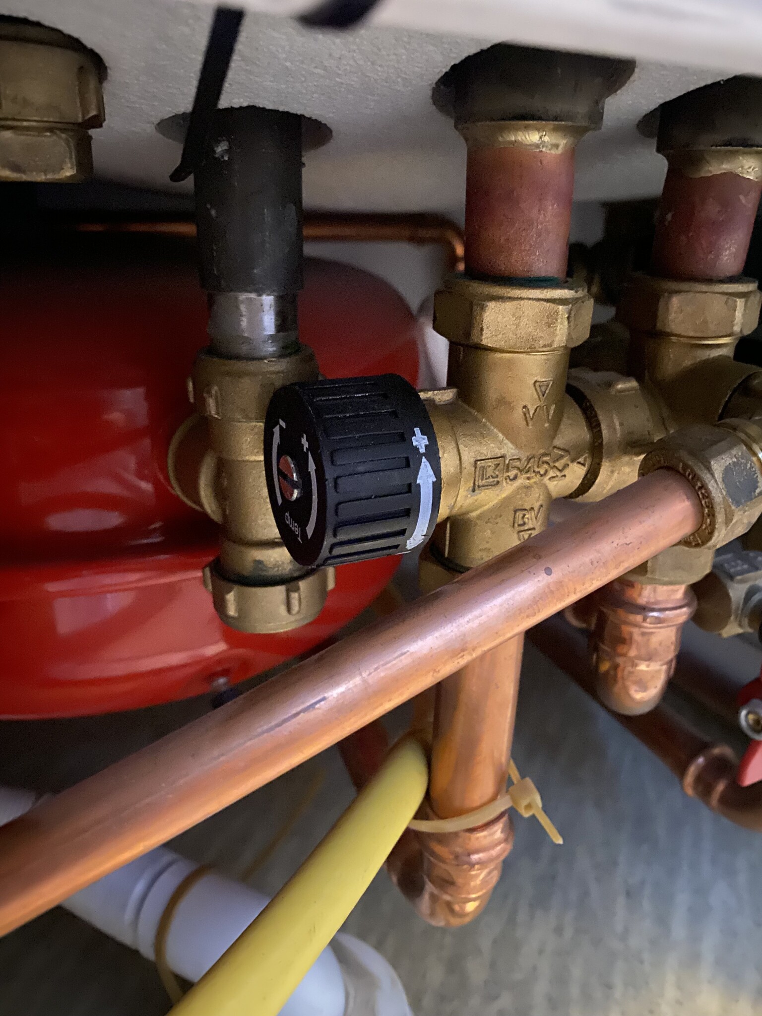

Sedan två veckor tillbaka ger min Nibe EVC240 ljummet vatten i stället för varmt vatten, medan vattentemperaturen tidigare alltid var bra. Det som redan har kontrollerats:
1. Termostatblandarna i kök och badrum, men alla ger bara ljummet vatten.
2. Den minimala panntemperaturen (funktion 9) har höjts från 60 till 85 grader (se bild)
3. Blandningsventilen för tappvatten har vridits helt mot plussidan (se bild), men den stod redan på samma läge när varmvattnet fungerade som det skulle.
Jag bor i Norrbotten och temperaturerna har de senaste veckorna legat långt under fryspunkten, men framledningstemperaturen till golvvärmen ligger runt 40 grader och huset är varmt.
Vad kan orsaken vara? Effekt på pannan är 9KW.
Tack för idéer!

Kollade du om det var varmare på röret innan blandningsventilen än det var efter blandningsventilen? Är röret varmare så fungerar nog inte blandningsventilen så bra då den blandar in för mycket kallvatten
Som sägs. känn på röret som är från tanken ovanför intsällning av VV-temp. den ska vara bra varm, kanske inte gå att ta i. Då fungerar inte termoventilen som den ska. Börja med att vrida den 10 - 15 gånger från minus till plus och knacka på den med en hammare på metallen hårt ( det håller ) mitt på, själv känseldelen sitter där. Den kan ha kärvat till sig. Och återkom med resultat, det går att trimma dom.

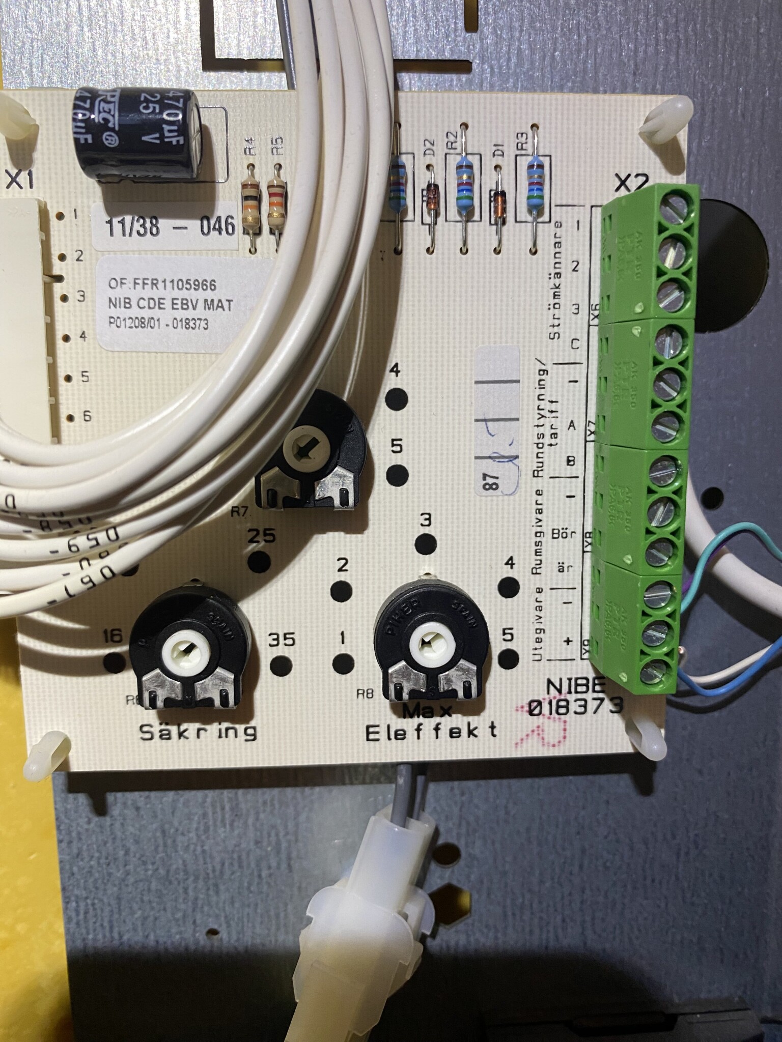

Hej !
Tack för alla svar! Jag knackade på blandningsventilen och höjde maxtemperaturen på kretskortet med 10 grader (ser bild). Det inkommande vattnet från brunnen var väldigt kallt eftersom utetemperaturen låg på –19. Jag höjde även kanal 9 till 70 grader.
Mvh,
