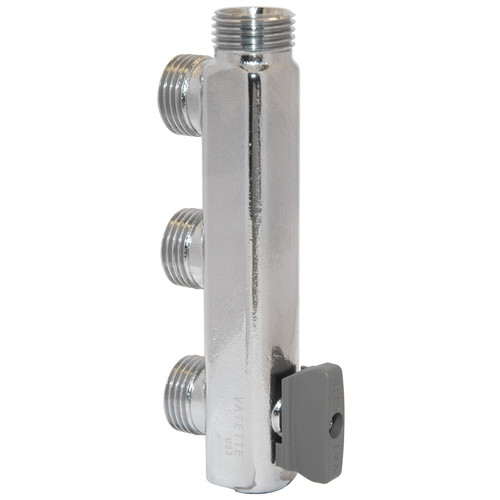

Googla RSK 1878198 med endast svenska resultat så hittar du flera internetbutiker som saluför denna! Fast då får du Vatettes variant.
För att köpa den du länkar till måste du nog ha någon som har konto på Ahlsell. Med andra ord vilken röris/VVS butik som helst. Uppge att du vill ha ahlsells artikel 280290.
Båda varianterna ligger dock likvärdigt i pris.

Tack. Bästa hade ju varit om man kunde lånat av någon. Lite tråkiga pengar för att använda en gång men den kanske kommer till nytta på andra ställen.
Hittade den för 399 på VVS och Bygg ink frakt, taget.

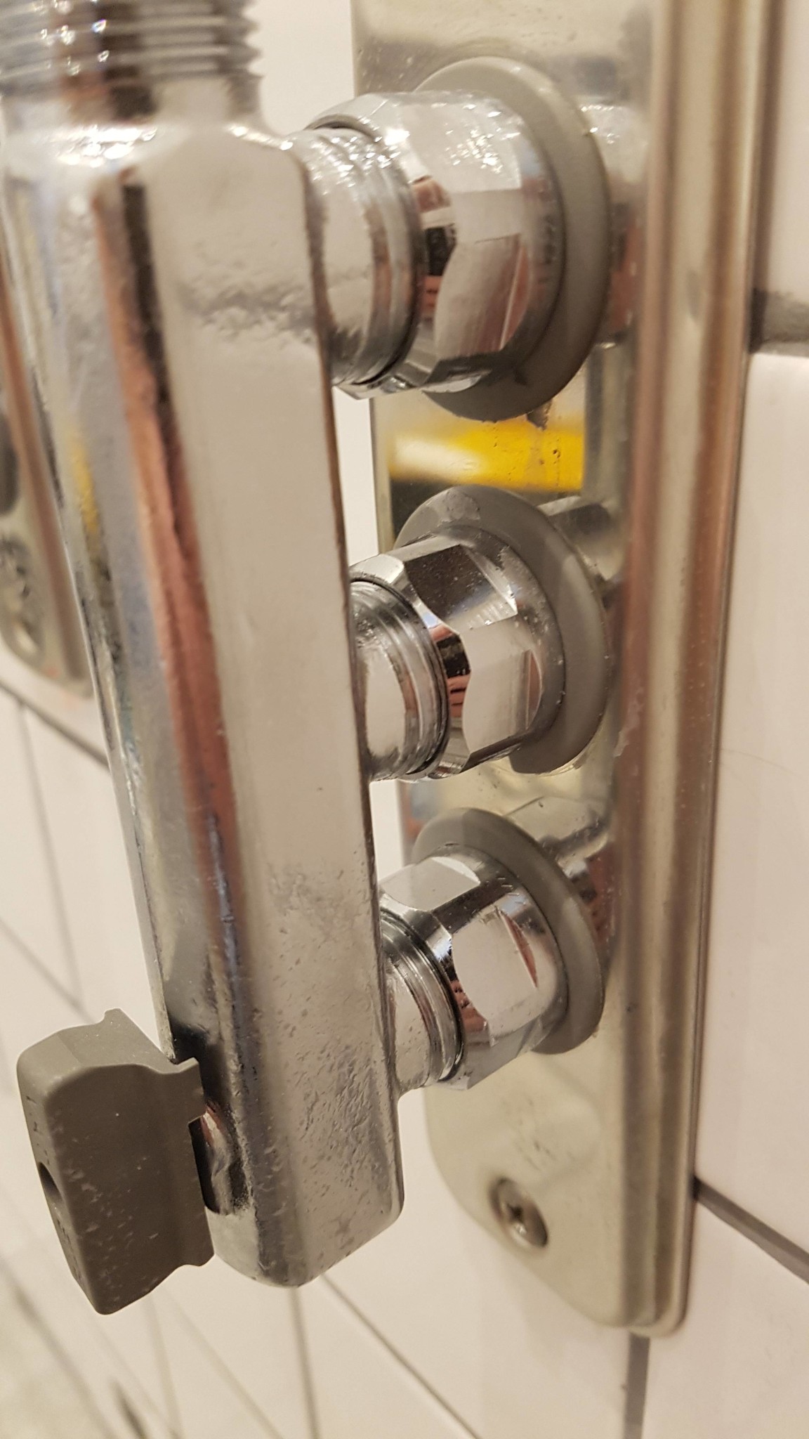

Går inte att komma åt den mittre muttern om du har en fördelare med 3 anslutningar.
Vertikal fördelare med tre anslutningar och en svåråtkomlig mittenmutter.

Hyffsat trångt
Närbild av kromade röranslutningar och ventil på en vägg med vita kakelplattor som ser trånga ut.
Det ser ut att vara nog med plats för en vanlig blocknyckel. Men bilden kanske ljuger?
De går ju att slipa ner lite också.
P
Inte med den jag har. Går inte komma åt att skruva.
