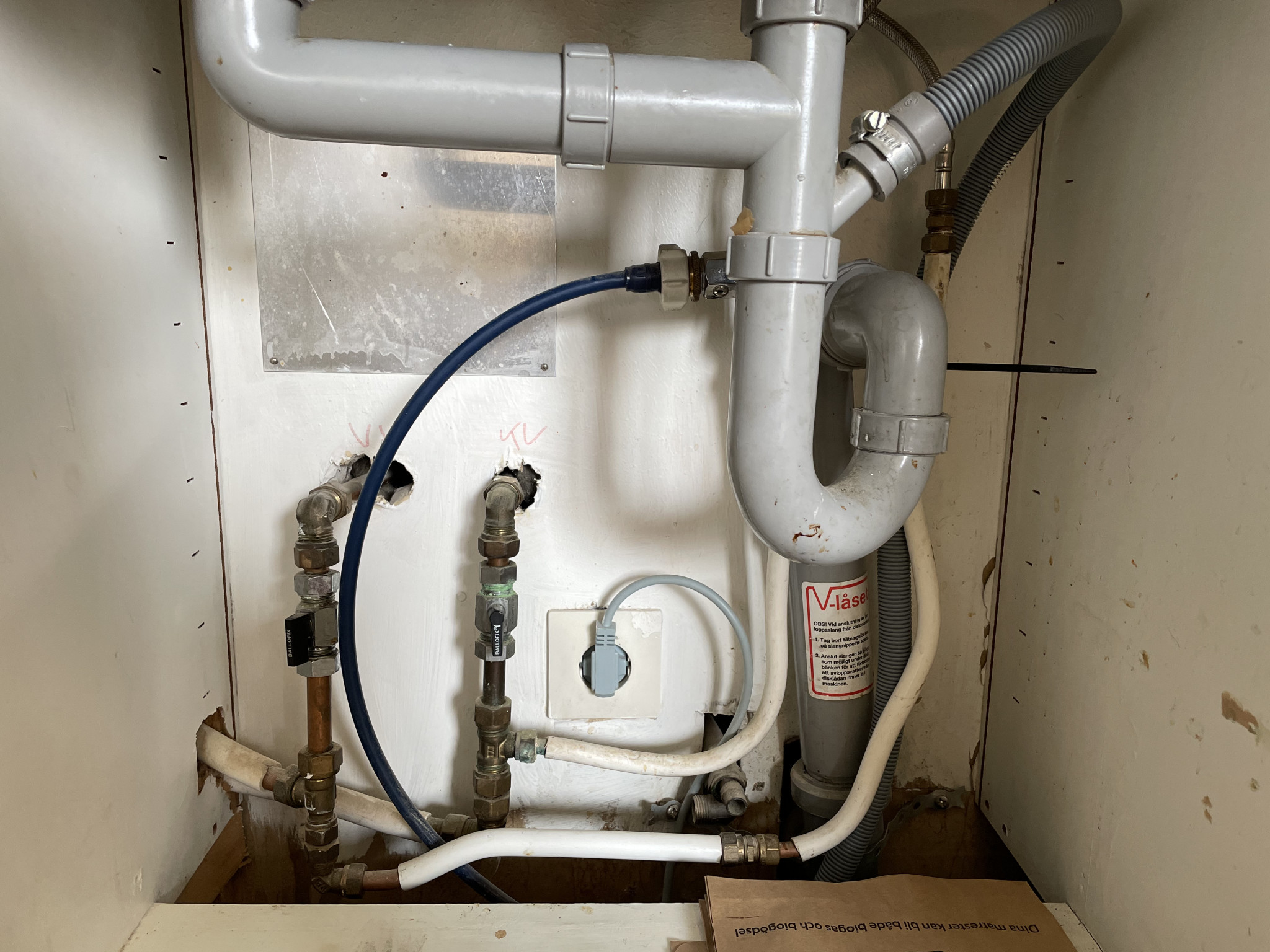

Behöver lite hjälp nu när jag ska ge mig ut i jaken på en rörmokare. Ska renovera köket och tänkte ta hjälp med att koppla ur blandare, diskmaskin samt ett vattenburet element för att kunna riva ut det gamla köket. Det är en gammal lägenhet men alla tre poster är installerade under de senaste 5 åren om det nu är av relevans.
Vad kan tänkas vara en rimlig kostnad för dessa tre urkopplingar? Förstår såklart att det är många faktorer som spelar in men söker mer en riktlinje att gå efter än ett definitivt svar.
Tips på vad jag kan göra själv för att hålla nere priset (utan att riskera att frångå BRF stadgar om att VVS ska vara fackmannamässigt utfört) mottages gärna!

Är det inkommande vatten som kommer genom väggen?
I så fall så kan du riva blandare & diskmaskin själv, du har då avstängningskranar på inkommande.

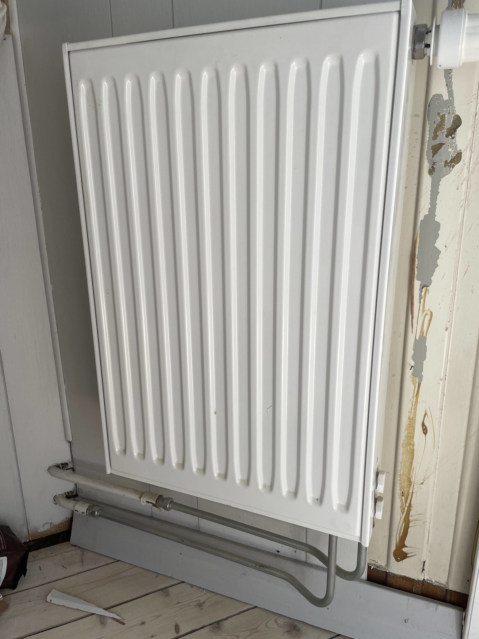

Elementet är värre med, där måste du ha kontakt med BRFen, hela radiatorkretsen brukar tillhöra föreningen. Där måste rören antingen frysas eller hela/delar av systemet tömmas, hur mycket som behöver tömmas beror på var ventiler mm sitter på olika slingor.
Ja det stämmer bra att det är inkommande vatten. Tror ändå jag låter någon som kan göra det när jag ändå måste ha hit en rörmokare för elementet, men då tolkar jag det som att just blandare och diskmaskin är ett relativt snabbt arbete?Demmpa skrev:

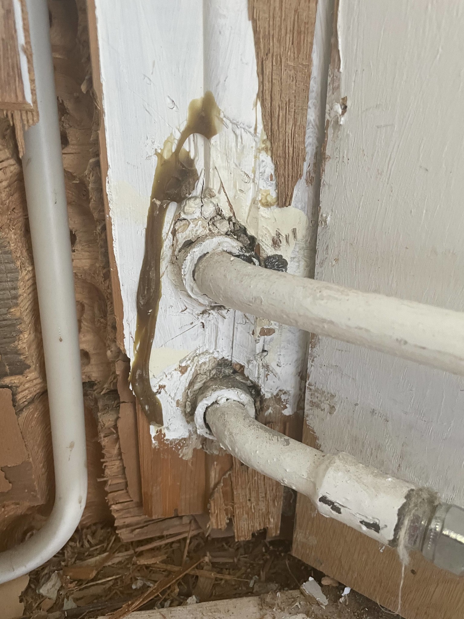

Grannen ovanför har ett identiskt kök och bytte ut ett likadant elementet för några år sedan. Enligt honom så ska det finnas ett vattenlås vid anslutning till elementet som användes för att tillfälligt koppla bort elementet, borde inte jag också ha ett vattenlås till mitt element då?
Vattenlås är det inte, vattenlås har man på avloppet så att inte luft från avloppet hamnar i tex bostaden.
Ta en närbild på väggen där radiatorrören kommer ut, så att man ser in i väggen.
Finns det någon lucka i någon vägg?
Demmpa skrev:
Har en rörmokare här nu, han rekommenderade att vi fryser och sedan sätter på ventiler/avstängning så att det bli lättare att koppla på det igen utan att behöva frysa en gång till. Tankar och åsikter om det ? Enligt rörmokaren var det inte tillåtet i vissa föreningar. Oklart varför. Men i vår förening har vi inget sagt om just detta.
