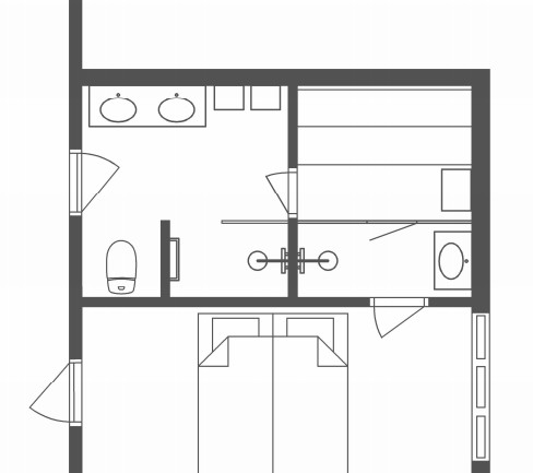

Vi ska bygga om badrum och bygga bastu och skulle vilja ha hjälp med att bedöma om ett anbud vi fått är rimligt. Vi är inte ute efter lägsta pris nödvändigtvis eftersom detta anbud medför andra fördelar för oss men vi vill inte betala ett alltför stort överpris. Det handlar om ett helhetsåtagande och vi har fått ett uppskattat pris som ej ska överskridas med mer är 15%.
Idag har vi ett badrum på 9 kvm och en intilliggande garderob på 3 kvm. Dessa två ska byggas om till två badrum och en bastu:
Anbudet inkluderar:
Anbudet vi fått är på
Alla priser ink moms före rot, totalt 238200 kr
Det är nära Stockholm.
Timpenningarna tycker jag inte sticker ut så mycket, min fråga är om arbetsinsatsen är rimlig?
Jag har sett priser här på forumet 80-120 tkr för badrum mindre än halva storleken så helt orimligt tycker jag inte själv, även om högt.
Vad säger ni?
Tacksam för all input
- Badrum 1 kommer vara på 6 kvm och ha klinker på golv, helkaklat, vägghängd toalett, dusch, dubbelt handfat och förvaringsskåp
- Badrum 2 kommer vara litet (2,5 kvm) med bara dusch och ett handfat
- Bastun är på nästan 4 kvm med dubblar lavar
Anbudet inkluderar:
- Rivning av befintligt badrum och garderob
- Flytta en betfintlig dörr från sovrum till garderoben i sidled
- Sätt igen fönster från insidan i befintligt badrum
- Bygg nya badrum och bastu
- Montera inredning
- Eljobb: montera belysning, fläktar, aggregat, eluttag, elektrisk golvvärme, handdukstork
- VVS: Flytta befintlig golvbrunn. Två nya (bastu + badrum 2). Koppla in toalett, duschar, tvättställ
- Anbudet är exklusive inredning.
- 320 timmer bygg a 510 kr per timme = 163200 kr
- 25 timmar el a 600 kr per timme = 15000 kr
- VVS totalt 60000 kr
Vad säger ni?
Peter
Det ingår
/Peter
Det ingår
- Klinker på golv, ca 12 kvm
- Kakel i badrummen men ej i bastun, totalt ca 25 kvm
/Peter
